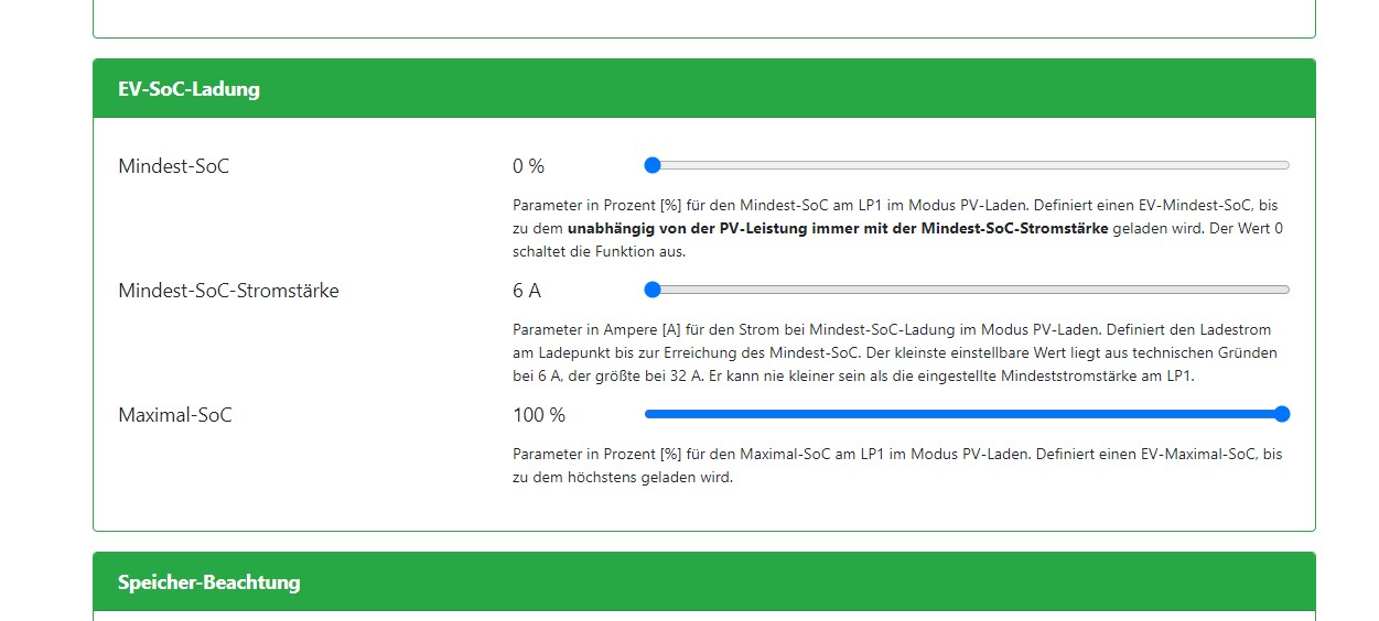

ich brauch mal eure Unterstützung. Bei mir erscheint die Meldung oben (Ladung mit 6 Ampere, da 25 % SoC noch nicht erreicht), dachte eigentlich dass ich dies de-aktiviert habe. (Siehe Screen). Was mach ich denn falsche?
Vielleicht kann mir auch jemand erklären wozu dies gut ist - hab in der Hilfe dazu leider keine Info gefunden.

was mir gerade aufgefallen ist, wenn ich den SOC auf 5% reduziere zeigt er mir dies auch an und hat den Vorgang auch abgebrochen. De-Aktivieren mit 0 hat wohl nicht funktioniert

hatte ich auch ein paar mal nach einem update.Daniel_Stuttgart hat geschrieben: Do Apr 22, 2021 8:13 am De-Aktivieren mit 0 hat wohl nicht funktioniert
Hab einen anderen soc eingetragen und nach dem speichern war alles wieder ok.
