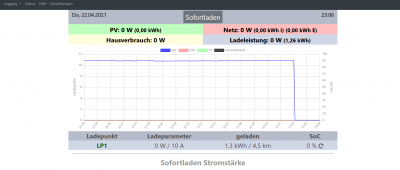

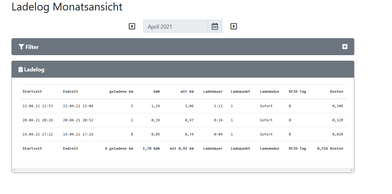

ich habe den Volvo gestern mit 11 kW etwa eine Stunde geladen. Das Auto ist auch der Meinung, dass es knapp 11 kWh waren. Die Anzeige zeigte um die 11 kW an (siehe Bild). Das Ladelog allerdings nur etwas mehr als eine kWh.
Version 1.9.200. Habe das erstmal auf 1.9.220 geupdatet (ein Hinweis auf eine neue Version wäre cool auf der Startseite).
Was interpretiere ich ggf falsch?

War ein Bug der behoben ist.
Tritt nach Update nicht mehr auf.

Ah cool Danke, hatte ich nicht so recht aus dem Changelog herauslesen können. Werde das direkt mal testen am WE.
