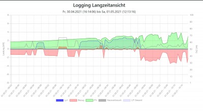

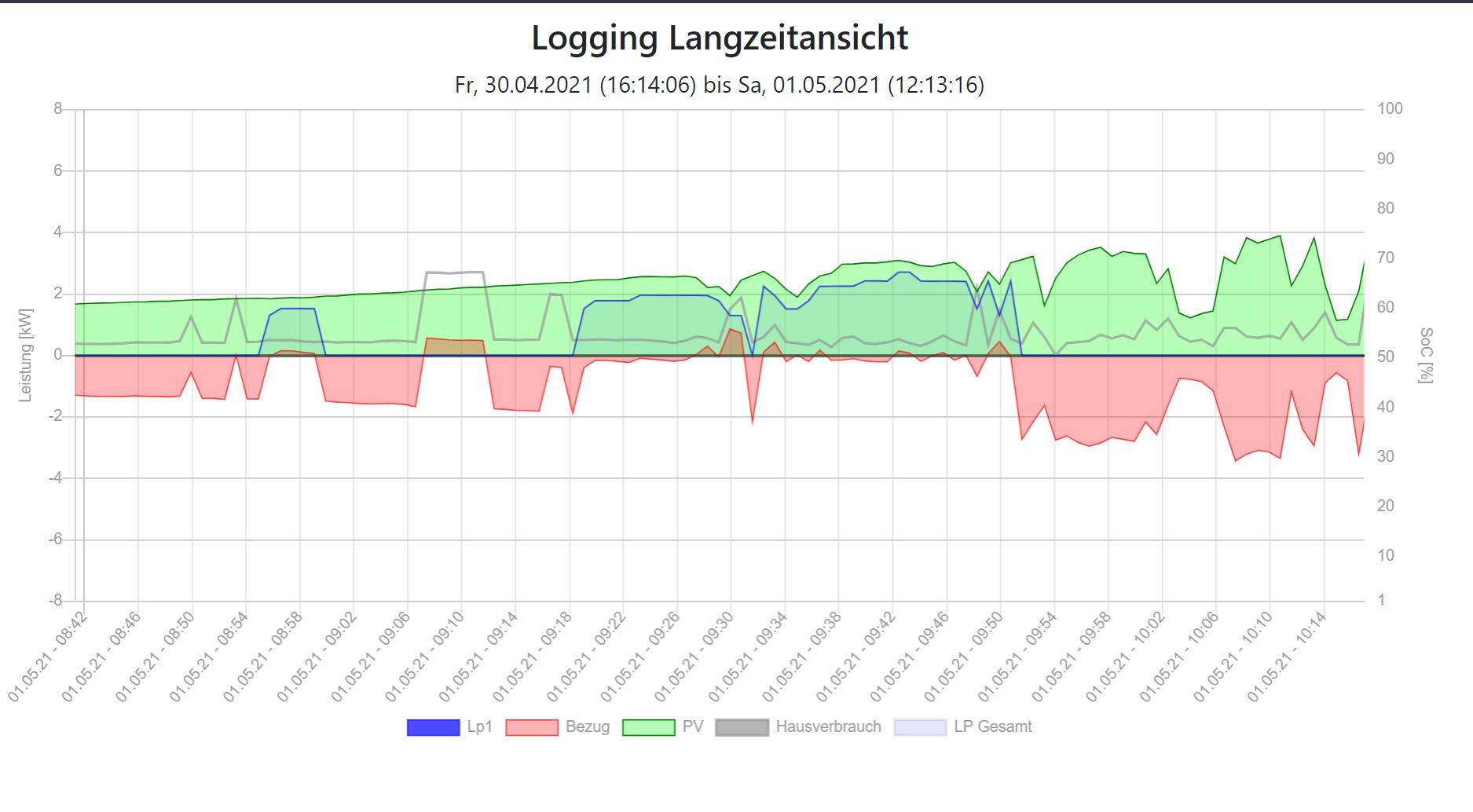

Hallo, ich habe openWB auf RPI3 installiert, hole EVU uber MQTT vom Smartmeter (P1), PV Daten über MQTT. Und habe ein SimpleEVSE DIN im Ladepunt verbaut und uber Modbus/RS485 mit RPI3 angebunden.
Problem: beim PV laden schaltet er immer Ein/Aus und ändert es die Strohmstärke nicht.

Ich sehe keine LP-Kurve. Zeig mal die Modulkonfig vom LP.

Funktioniert jetz. War eine schlechte Verbinding RS485 zum SDM120 von LP1
