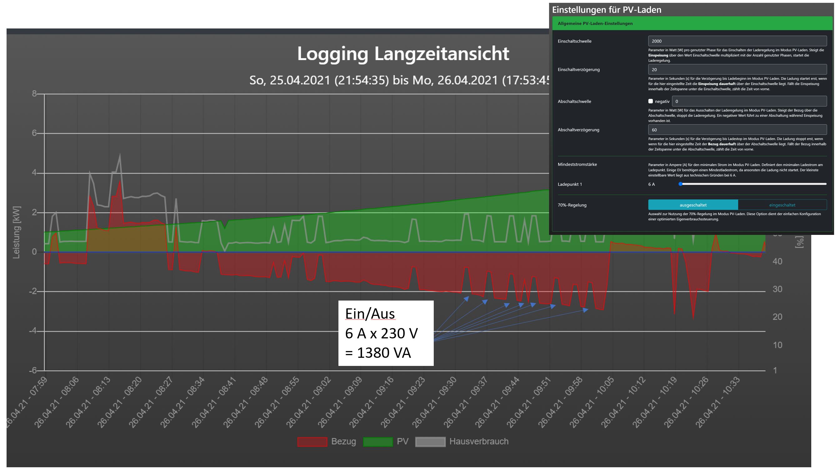

Hallo, ich habe openWB auf RPI3 installiert, hole EVU uber MQTT vom Smartmeter (P1), PV Daten über MQTT. Und habe ein SimpleEVSE DIN im Ladepunt verbaut und uber Modbus/RS485 mit RPI3 angebunden.
Problem: beim PV laden schaltet er immer Ein/Aus und ändert es die Strohmstärke nicht.
Wer kan Helfen?
Vielen Dank,
Gruss
Bart
Re: Problem PV laden
Verfasst: Di Apr 27, 2021 8:08 am
von aiole
Ich sehe keine LP-Kurve. Zeig mal die Modulkonfig vom LP.
Verfasst: Sa Mai 01, 2021 10:15 am
von bvv
Funktioniert jetz. War eine schlechte Verbinding RS485 zum SDM120 von LP1

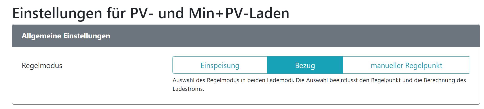

Noch eine Frage:
Welchen Regelmodus muss ich einstellen?
Einspeizung oder Bezug?
Habe PV daten (MQTT), EVU daten (uber MQTT) und LP daten (SDM120)?
Verfasst: Sa Mai 01, 2021 10:34 am
von HSC
Normalerweise Einspeisung. Darauf soll geregelt werden.
Verfasst: Sa Mai 01, 2021 10:37 am
von HSC
Einschaltschwelle ca. 1300 W, Ausschalt kann auf 5 W.
Verfasst: Sa Mai 01, 2021 11:50 am
von bvv
Super!
Vielen Dank für die Hilfe.
