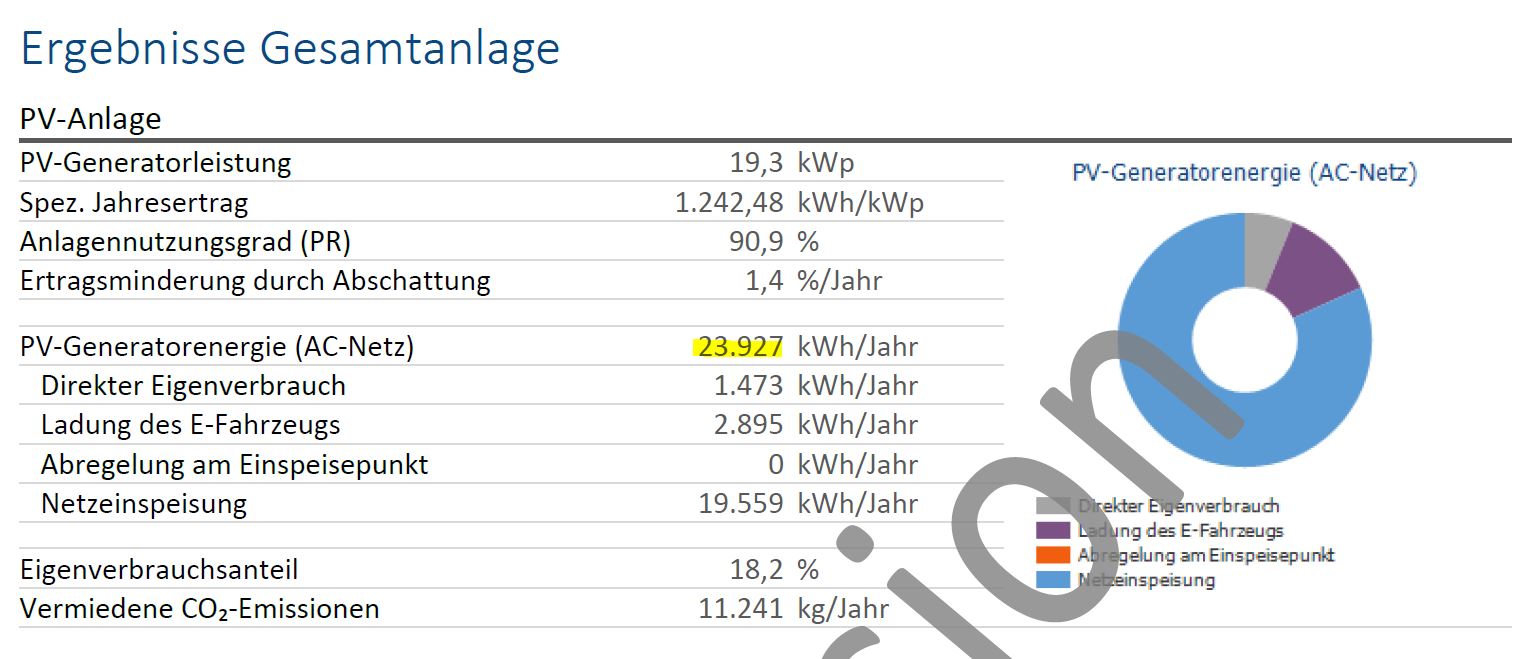

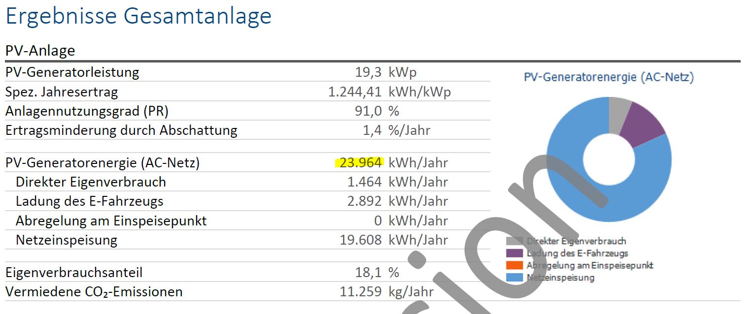

Ja 70% am Einspeisepunkt, nicht am Wechselrichter. So wie ich das verstehe entspricht das einer weichen Abregelung.
Habe die Anlage gerade mit einem Piko 20 gerechnet. Ergebnis - der Ertrag ist sogar ein paar kWh weniger.
Dimensionierungsfaktor Piko 17 liegt bei 112% und beim Piko 20 bei 96%.
Werde das nächste Woche auf jeden Fall mit dem Solateur besprechen.

Re: PV Anlagen Planung
Ja, das geht schon. Man kann die 70% Abregelung komplett rausnehmen. Ich lass das nachher mal rechnen.Amok83 hat geschrieben: Do Apr 29, 2021 8:02 am Kannst du PVSOL so umstellen, dass es mit 100% rechnet?
Unterschied ist minimal, aber evtl. hält ein Piko20 länger wenn er nicht so oft am Anschlag läuft. Mal sehen was der Solateur sagt.
Auf jeden Fall Danke für den Hinweis.
