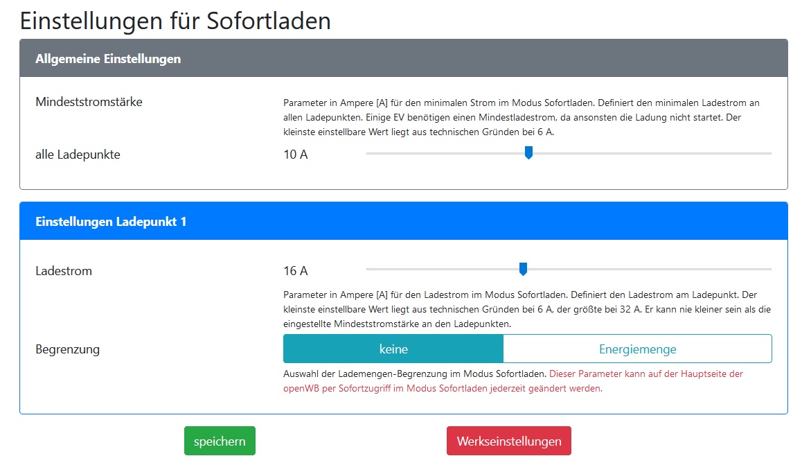

Ich habe bisher nur Sofort Laden genommen, aber nun auch das PV-Laden gestestet.

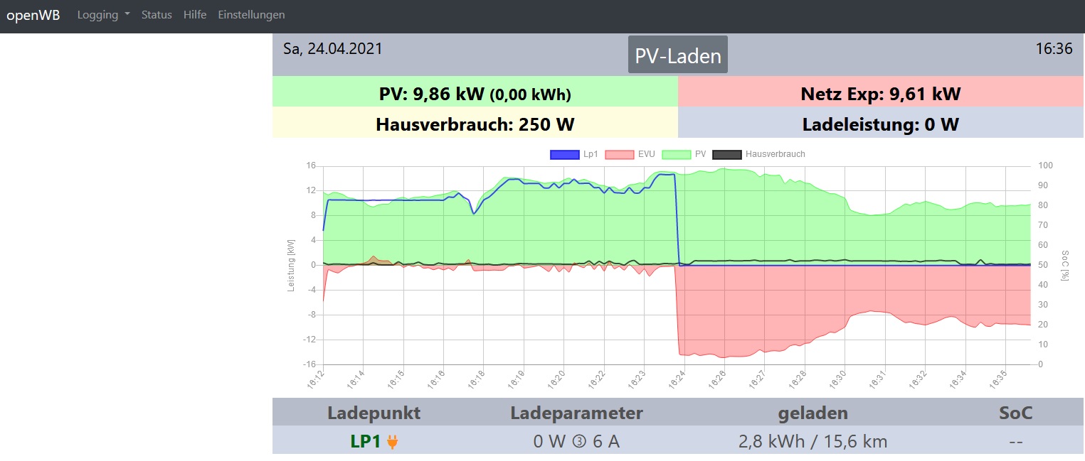

Dabei hat immer wieder eine der 3 Sicherungsautomaten (LSS, ABB S201 B16) ausgelöst.
Die Ladeleistung ist dabei auf über 11 kW gestiegen, da die PV-Anlage ca. 14 kW gebracht hat.
Meine Fragen dazu:
- Verträgt mein Renault Zoe II so einen "Zwischenwert"? (Kann ja mit 11 und 22 kW geladen werden. Auch mit z.B. 14 kW?)
- Sind meine Einstellungen dazu ok? Siehe Anlagen.

Man sieht im Graph, dass die Ladeleistung über 11kW geht und dann macht der Leitungsschutz was er soll und löst aus.
Du müsstest den maximalen Ladestrom in der openWB auf 16A begrenzen damit das nicht mehr passiert.

Sind meine Einstellungen (siehe Bilder) nun richtig?
(Da sehe ich auch nur max. 16A)

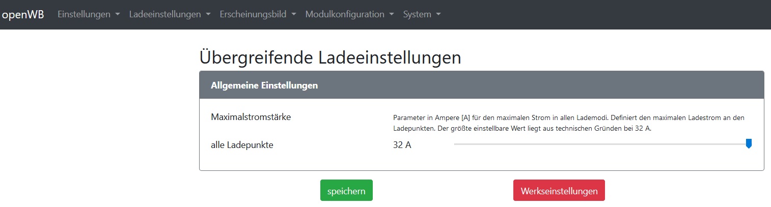

Den Ladestrom kannst Du in Ladeeinstellungen > Übergreifende Einstellungen auf 16A begrenzen.
korrekt, Du wirst mit nur max. 11kW laden können.

Ah, danke. War tatsächlich auf 32A, siehe Bild.

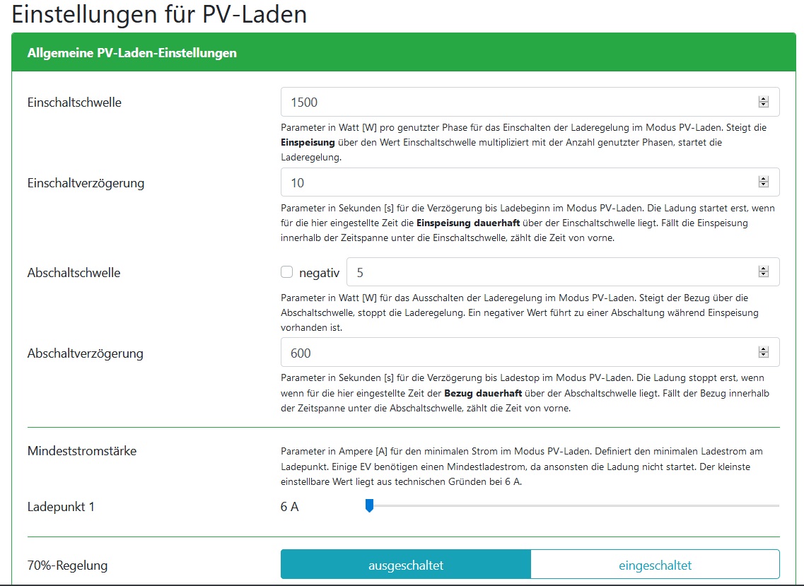

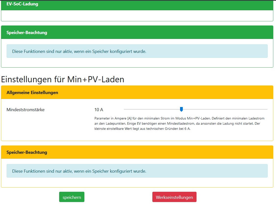

- Passen denn alle anderen Einstellungen? (Bilder oben)
