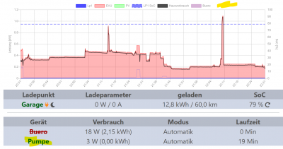

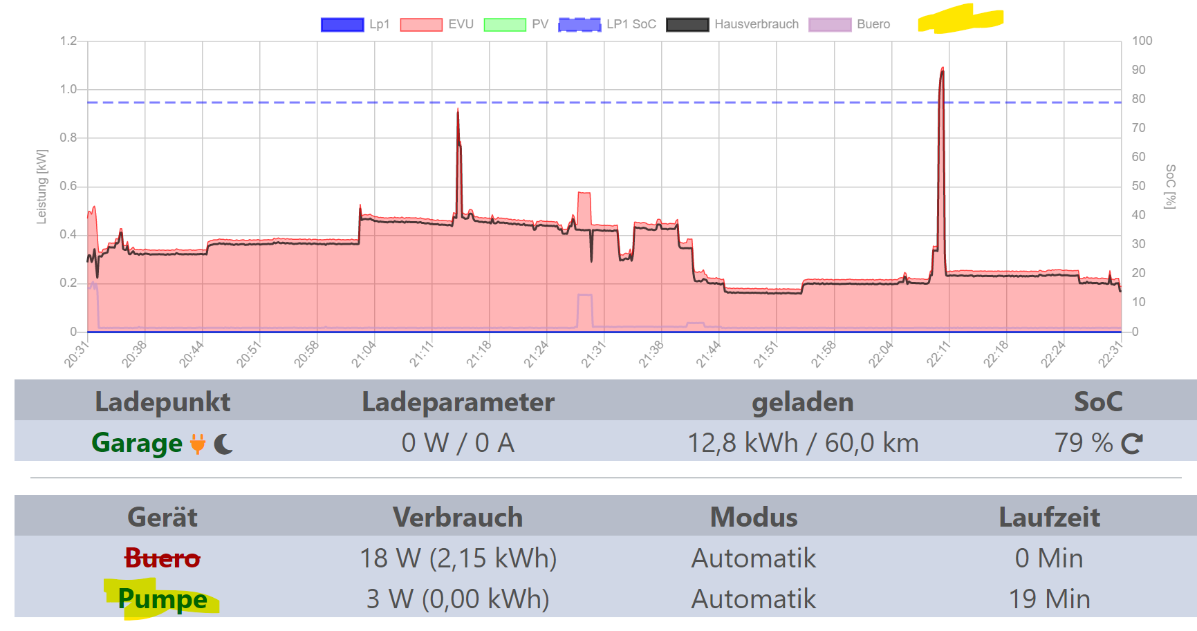

Ich hab' mir einen Shelly Plug S zur Energiezählung als Smarthome 2.0 Gerät eingerichtet. Klappt wunderbar, ich sehe den Status als auch die aktuelle Energie in der Tabelle unter dem Graph. Leider fehlt mir der weitere Verbraucher (Pumpe) im Graph, hat jemand eine gute Idee woran das liegen kann?
Einstellungen konnte ich keine finden, mein erstes SmartHome 2.0 Gerät über einen WE514 Zähler taucht ja auch ganz problemlos auf.
Shelly ist über das Shelly Modul als Smarthome 2.0 Gerät konfiguriert.
Update auf die aktuellste Nightly 1.9.231 (2021-04-27 07:20:27 +0200 [67c45e60] ) hat leider keine Änderung gebracht, gleiches für ein Reload und eine in-private Session.
Shelly Messwerte fehlen im Graph

Ursache gefunden, das Shelly-Modul liefert(e) nur die aktuelle Leistung, nicht aber den Zählerstand. Letzter ist für den Graph notwendig.
PR ist eingestellt. Mit meinem Shelly Plug S sehe ich nun die Leistung im Graph, wäre gut wenn das jemand mit anderen Shelly Devices ebenfalls prüfen könnte sobald das in der Nightly mit drin ist.

Bei mir hat es mit dem Plus S auch geklappt.
Im Graph tauchte der Eintrag scheinbar aber erst dann auf, wenn das Gerät dann an dem Tag auch schon gelaufen ist.

Ja, das ist bei mir auch so. Nicht nur bei Shelly, auch bei anderen (JSON) Verbrauchern.
