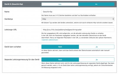

Gerade beobachte ich eine seltsame Sache. Im Smarthomelog gibt es de Meldung "Name or Service not known". Wenn ich das Gerät deaktiviere, dann geht auch die Fehlermeldung weg. Hier mal das Log:

Das Gerät ist eigentlich gar keins, denn es soll nur den Verbrauch loggen. Dementsprechend ist da auch nur ein URL konfiguriert, der die aktuelle Leistung ermittelt:

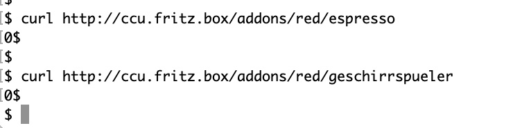

Gut, da funktioniert der Aufruf nicht, würde man am naheliegensden sagen. Aber der liefert sauber eine Null zurück. Zumindest mal, wenn ich den hier lokal auf der Shell aufrufe. Am DNS kann es auch nicht liegen, denn ich habe noch ein Gerät, was genauso definiert ist, und das funktioniert.
Wie komme ich der Sache denn ein bissl mehr auf den Grund?

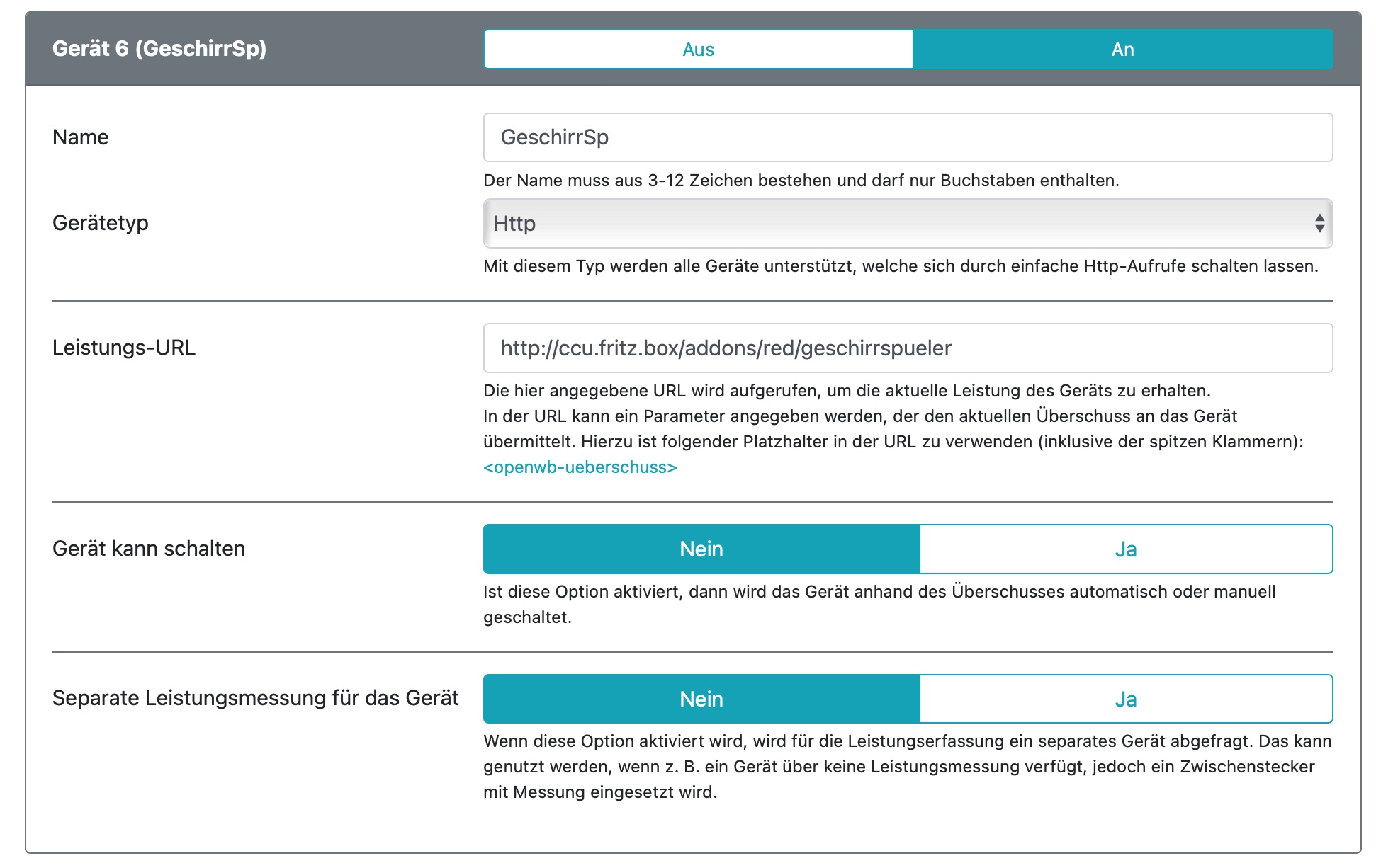

Setzte jetzt mal Gerät kann schalten nein. Beim url ersetzten kannst du erreichen, das der aktuelle überschuss den http Aufruf mitgegeben wird. Setzte bitte auch die neuste nightly ein.
Beiträge: 4936
Has thanked: 64 times
Been thanked: 338 times
Re: smarthome 2.0:Fehlermeldungen im Log
Danke Oliver, mit der 1.9233 ist die Fehlermeldung nun weg. Hat halt ein bissl gedauert, bis ich die Zeit zum Update gefunden habe.
