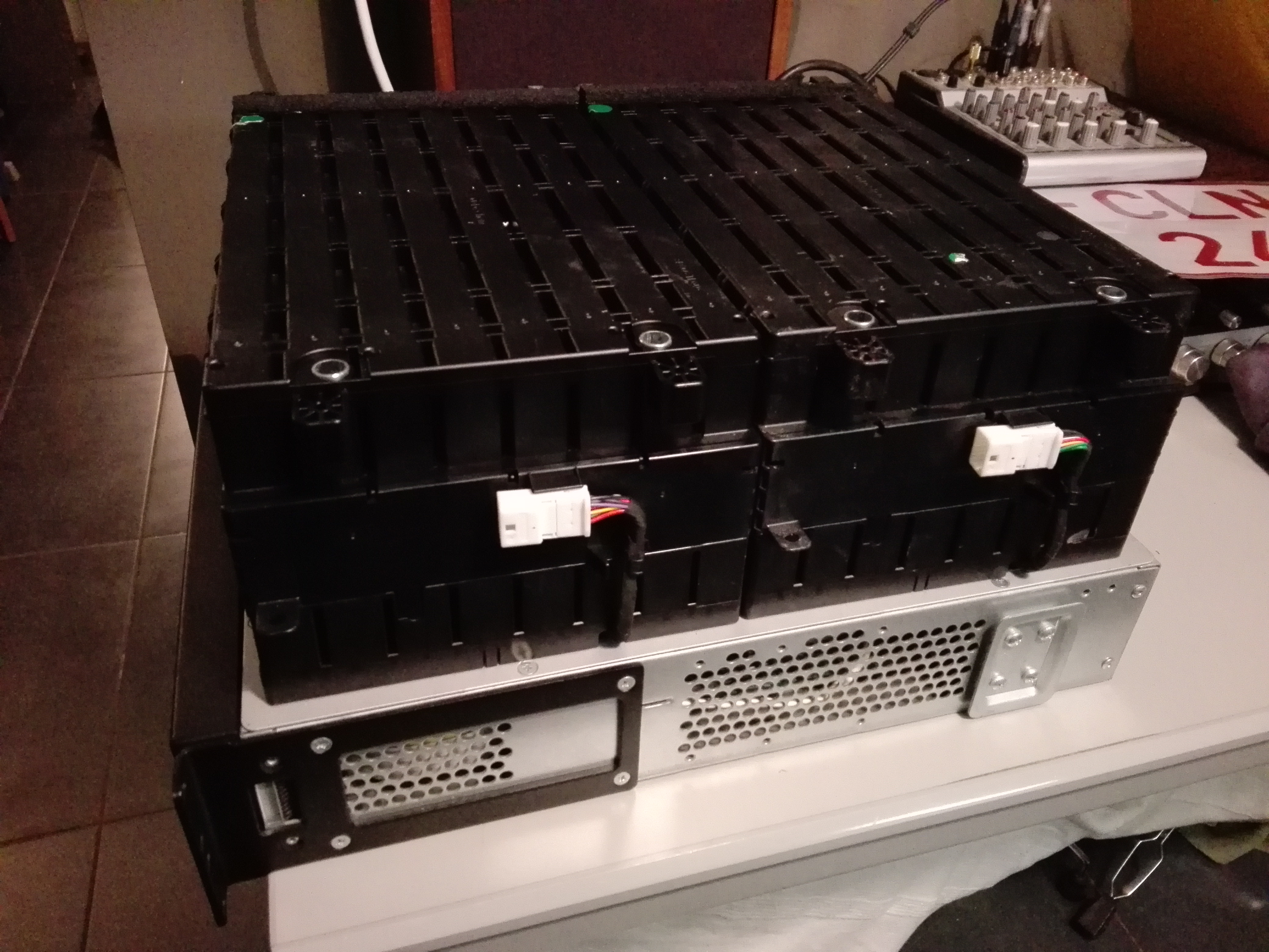

Habt ihr Tips zum "Speicher Selbzbau"?
Ich habe 16 Stck LG Chem EV Batterie Module (30V - 74Ah)
Ubrig von EV Konversion der wir gerade upgraden
Welcher Wechselrichter/Lader wäre möglich? Der mit openWB funktioniert?
Vielen Dank für die Hilfe.
