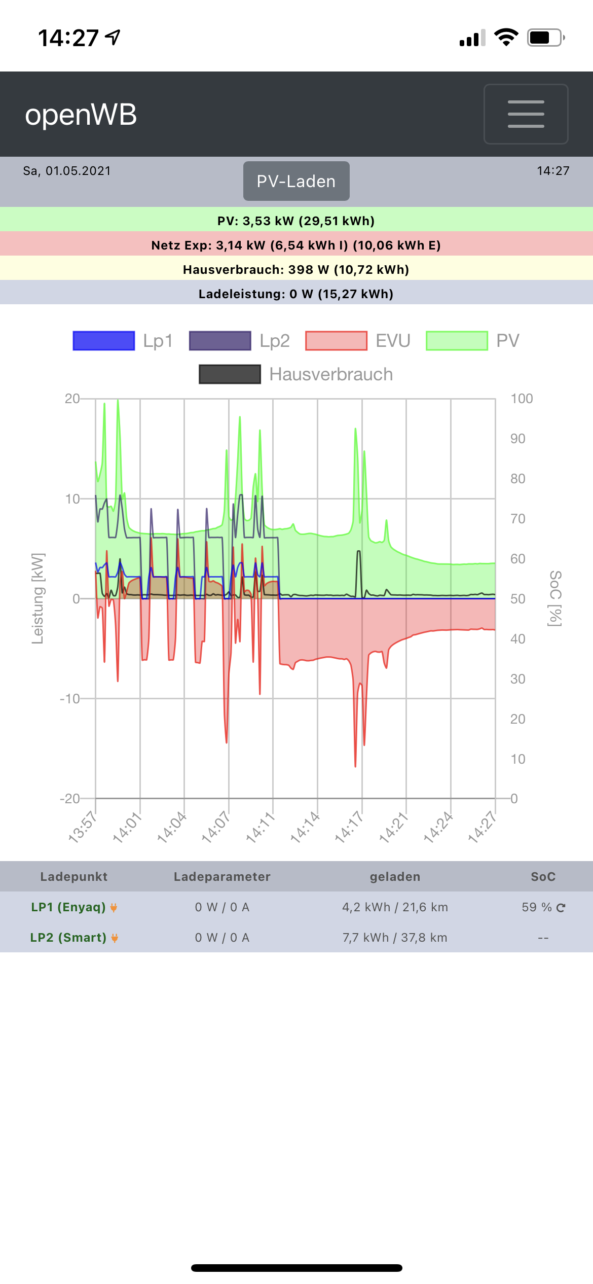

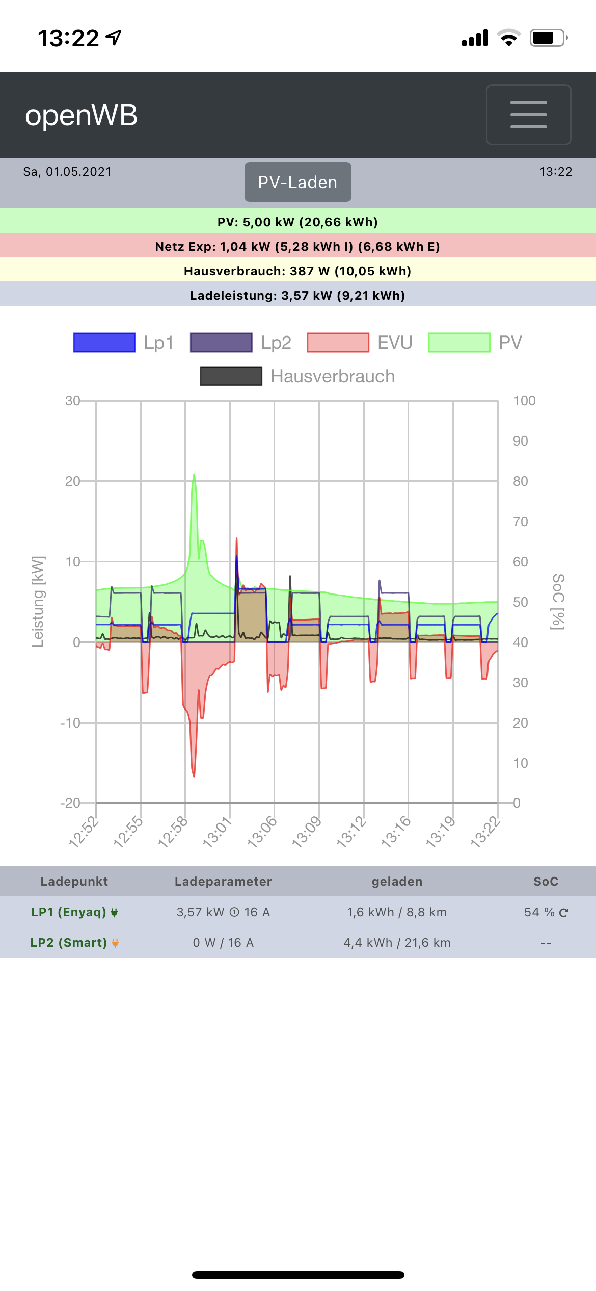

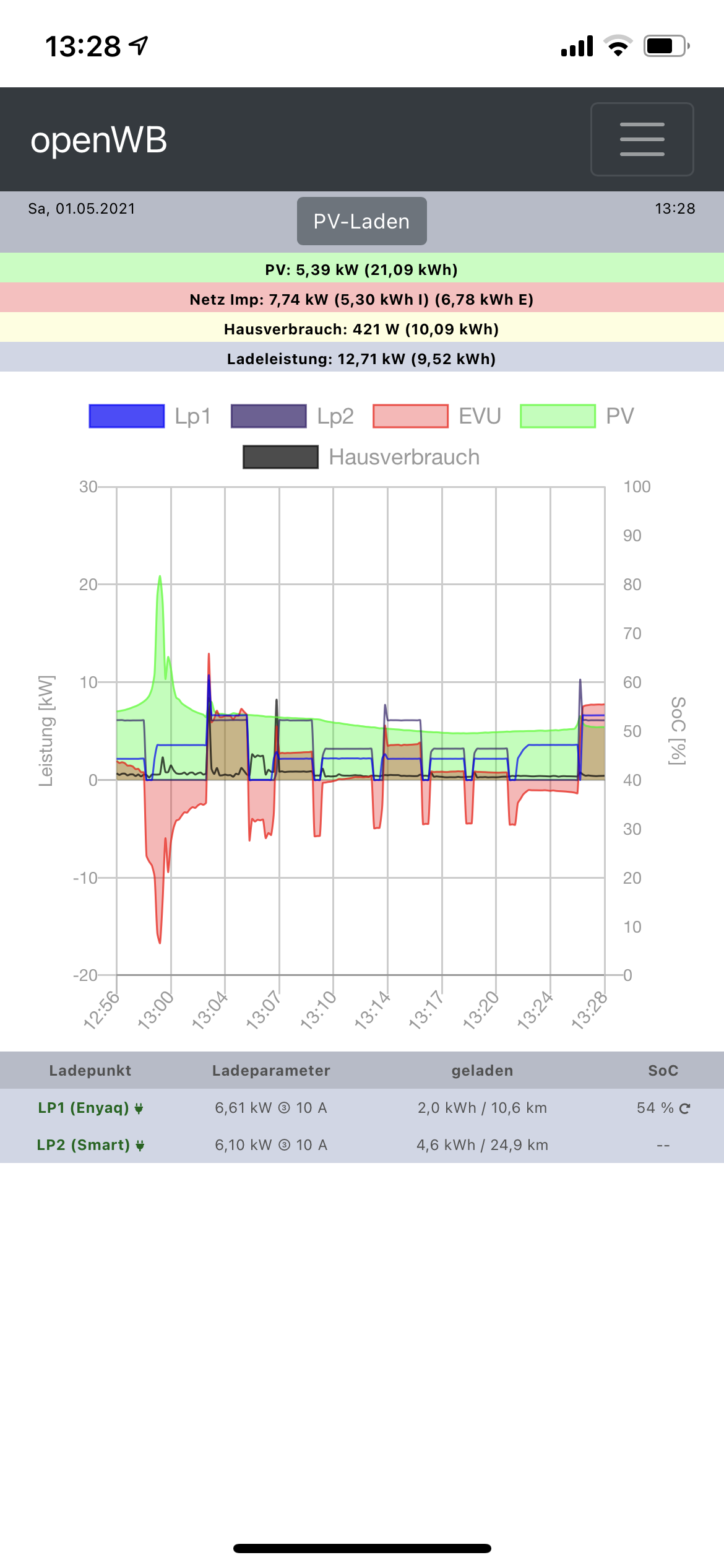

Wie kann ich sowas verhindern? Grenzen höher setzen? Aber irgendwie muss die OpenWB doch wissen, wenn sie beide LPs gleichzeitig aktiviert, dass dann die erzeugte PV Leistung nicht ausreicht, oder? Habt ihr ein paar Tipps für mich? Danke.

Die Minimalstromstärke ist dem Smart geschuldet, richtig?
Entsprechend dann die Einschaltgrenze auf wenigstens 2300 Watt stellen.
openWB ermittelt dann anhand der zuletzt genutzten Anzahl Phasen (z.B. 1x LP1, 3x LP2) das wenigstens 4 *2300 Watt benötigt werden.

Danke, Kevin für die schnelle Hilfe! Ja, genau wegen des Smart. Aber wenn ich die Mindestleistung hochstelle lädt er ja so wie jetzt, gar kein Auto, obwohl genug Überschuss da wäre. Zumindest 1 Phasig könnte der Enyaq ja geladen werden.
PV: 20,7 kWp mit SE30K (Süd)
Beiträge: 10377
Has thanked: 196 times
Been thanked: 462 times
Re: Zwei LPs richtig einstellen?
Aber dreiphasig der Smart nicht.
Derzeit temporär den unwichtigeren LP durch Anklicken deaktivieren. In 2.0 gibts dann Priorität das einer schon starten kann.
