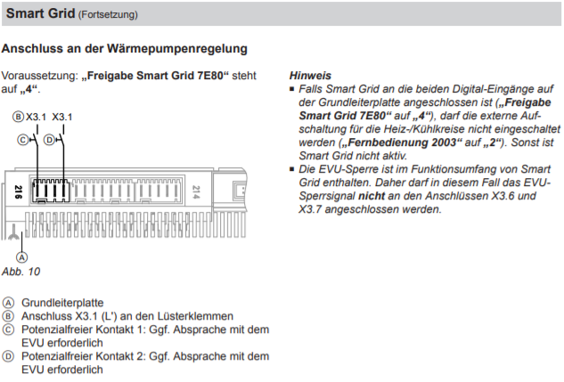

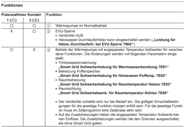

Gibt es den nicht eine Hardwärelösung ?. Am einfachsten um eine Wärmepumpe zu steuern ist immer noch ein Hardwärmemässiger Anschluss. Den kannst du dann potentialfrei mit einem shelly 1 schalten. Cloud Anbinden ist hierfür Blödsinn.
Wenn ich mir hier das im viessmann forum anschaue:
https://www.viessmann-community.com/t5/ ... true#M8103
Dann müsste ein shelly 1 (nicht 1pm) zwischen zwei Kontakten schalten.
Wenn ich den ganze Tread durchlese würde ich auf folgende zwei Kontakte tippen.
Versuchsweise habe ich folgende Zustände durch Brücken (= Kontakt aktiv) realisiert:
Brücke X216.1 - X3.1 (L'): Anzeige auf dem WP-Display: "SG ready" Symbol#"
Sg ready kennt 4 Zustände die mit zwei Schaltern erreicht werden kann.
Du brauchst den Betriebszustand 3 (1 Schaltzustand, bei Klemmenlösung 0:1): wie hier beschrieben:
https://www.waermepumpe.de/normen-technik/sg-ready/
Ich würde mich dort im viessmann Forum anmelden und genau mit deinem Wp Typ fragen, welche Eingänge du verbinden musst um Betriebszustand 3 nach Sg Ready zu erreichen.

Hier hat es noch mehr zum Thema
viewtopic.php?p=21965#p21965

okaegi hat geschrieben: Sa Mai 01, 2021 5:18 pm https://www.viessmann-community.com/t5/ ... true#M8103
Ja sowas gibt es nicht selten und ist meist einfach umsetzbar.
Aber Achtung: das muss wohl (wie üblich) ein potentialfrier Kontakt mit eine, ebensolchen Schalter sein.
Also den Shelly richtig einbauen, nicht das 230V da drauf geschaltet werden!!!
Ansonsten eine selbstgebaute Lösung mit ESP8266 und Relais nehmen, da drauf Tasmota, zB: https://www.androegg.de/?product=tasmot ... lais-modul

Über die API kann man im Prinzip nur alles das abfragen und verstellen, was auch über die App geht. Ein Ansteuern von SG Ready oder PV-Überschuss ist nicht möglich, das geht auch weiter nur per entsprechender Kabel-Verbindung.
Aber auch für die restlichen Funktionen war ich mit der API, dem umweg über die Cloud und der Stabilität so unzufrieden, dass ich da eine auf openv basierende Lösung verwende.
