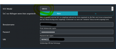

Bei mir tut's momentan das:
Ja, Benutzername und Passwort entsprechen dem, was du in we-connect verwendet hast.
Die VIN (bzw. FIN, ist dasselbe) deines UP musst du halt noch eintragen.
Was du auch noch ändern musst, sind zwei Buchstaben in einer Datei.
Auf der openWB, gehe ins Verzeichnis /var/www/html/openWB/modules/soc_id/ und öffne dort die Datei main.sh mit einem Editor, z.B. nano. Am Ende der Datei findest du die Zeile:
Da wird bei dir "id" anstatt "vw" vor dem "--user" stehen. Das änderst du in "vw". Abspeichern, dann möglicherweise nochmal eine andere SoC Methode in der openWB einstellen, abspeichern, zurück auf VW ID, abspeichern und dann sollte es klappen. Auf der Hauptseite der openWB ist je nach Skin rechts neben dem SoC ein runder Pfeil, den klickst an um die SoC Abfrage mal manuell anzustoßen. Klappt auch meistens.
ACHTUNG! Die Änderung der Datei wird bei einem Update gerne mal überschrieben, also wenn du ein Update machst, überprüfe die Datei danach und ändere es gegebenenfalls wieder.
Wie lange das so noch klappt kann ich nicht sagen. Es fehlt auch eine Einstellmöglichkeit für das Abfrageintervall. Das ist anscheinend auf feste 10min während des Ladens eingestellt. Ist ok für mich.
Gut ist, dass der SoC im Gegensatz zum alten Carnet in 1% Auflösung kommt.

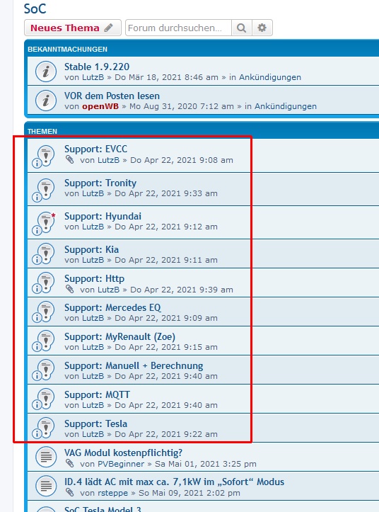

Wenn sich Freiwillige um die VW-SoC-Pflege kümmern, wäre das aller Ehren wert. Die "maintainer" bekämen dann einen eigenen "Support: VW-thread", wie es schon bei anderen Modellen praktiziert wird. Das hat LutzB extra so vorgesehen.
