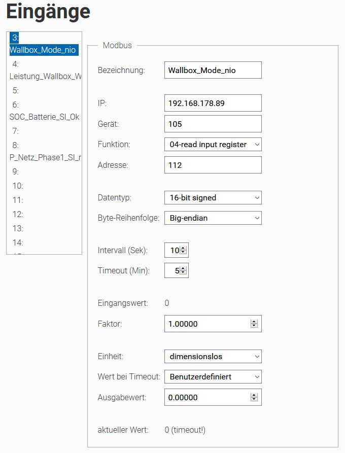

Möchte Daten von der OpenWB via Modbus in meine Heizungssteuerung (UVRX2 der Technischen Alternative) einlesen. Ich schaffe es allerdings nicht, irgend einen Wert aus der OpenWB Series 2 mit aktueller Firmware auszulesen! Daten aus dem SMA-Wechselrichter kann ich einlesen.
Im Anhang ein Screensshot, wie die Konfiguration im Auslesegerät aussieht.
Hat jemand eine Idee, was ich falsch mache?
Jeder Hinweis ist hochwillkomme!
Verzweifelt Grüße
Matthias

du versuchst gerade einen "write only" Register auszulesen, was nicht klappen kann.
siehe https://openwb.de/main/wp-content/uploa ... openWB.pdf
versuch mal 10104
das liest er bei mir alles aus: Ansonsten vielleicht Unit-ID noch von SMA auf 3 statt auf 1 ?
versuch mal 10104

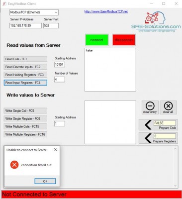

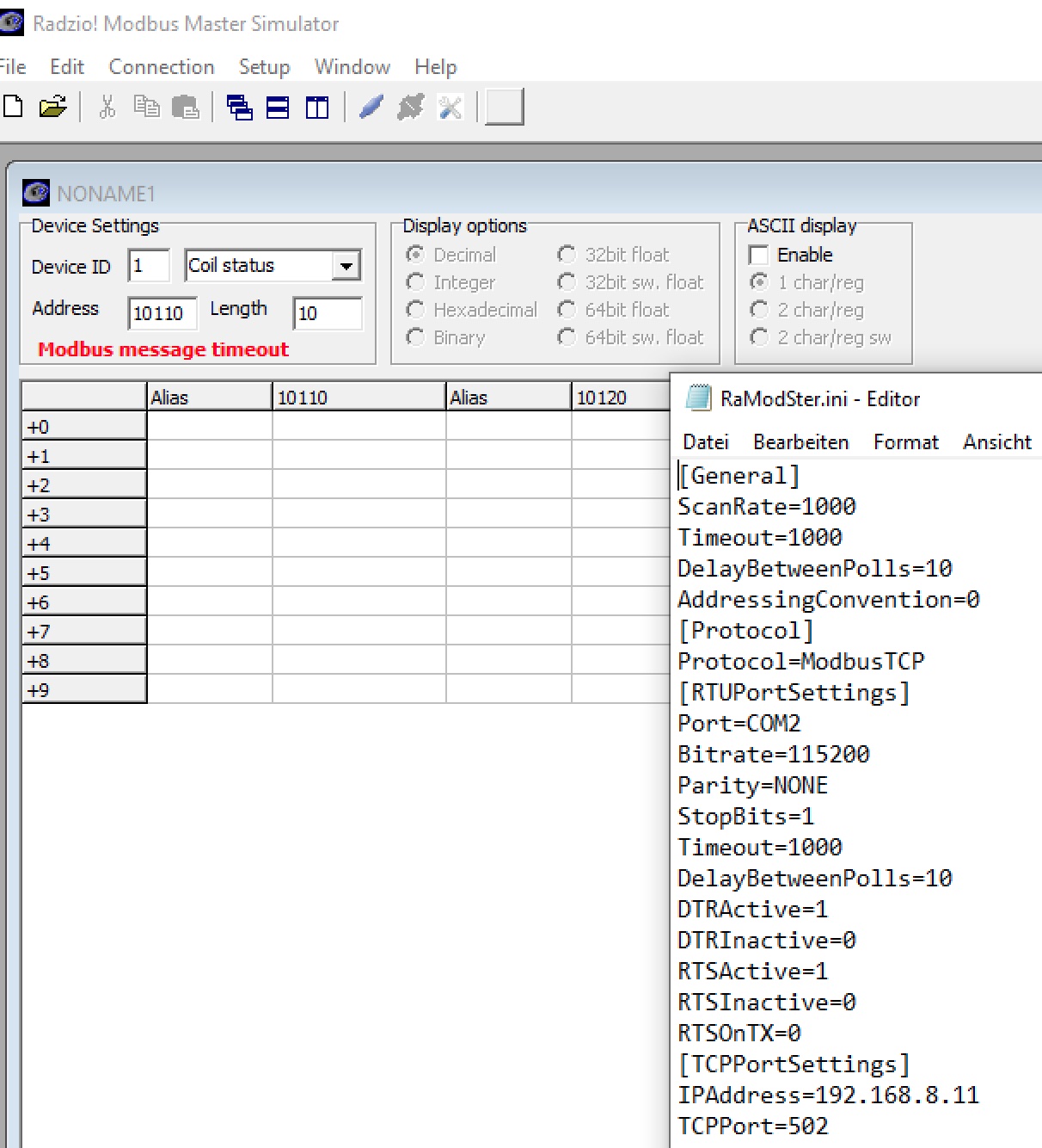

Habe nun mit einem Modbus-Client versucht, auf die OpenWB zuzugreifen (siehe Screenshot). Es hat generell nicht funktioniert, eine Verbindung zur OpenWB zu bekommen.
Ich bin aber auf den SMA-Tripower und den SMA-Sunny-Island ohne Probleme drauf gekommen.
Hat jemand eine Idee, warum ich via Modbus nicht auf die OpenWB zugreifen kann?
Bild im Anhang
Bild im Anhang

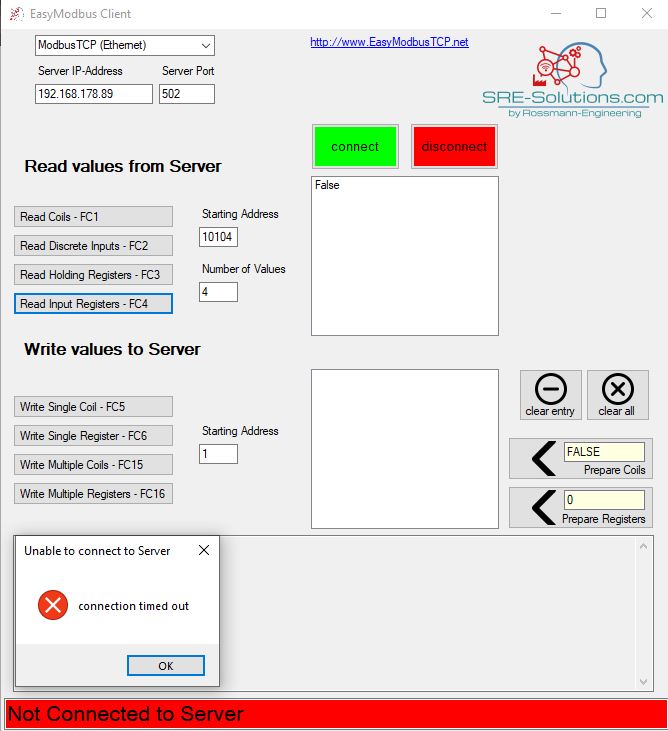

Habe gerade nochmals mit dem Easy-Modbus-Client experimentiert.
Ich kann mich mit den beiden SMA-Wechselrichtern verbinden, aber ich kann keine Verbindung mit der OpenWB und dem CMI herstellen.

Re: Werte aus OpenWB via Modbus auslesen
klappt es mit dem Programm:
http://en.radzio.dxp.pl/modbus-master-simulator/ ?
damit teste ich immer zuerst, bevor ich in NodeRED loslege.
Mit diesem Programm bekomme ich auch keine Werte aus der openWB: (hier hätte ich LP1 configured und enabled erwartet)
Interessanterweise funktioniert das mit dem e3dc und es kommen auch sinnvolle Werte an. modbus ist schon ein irres Protokoll, denn mit dem ioBroker habe ich es nicht geschafft, Werte aus dem e3dc auszulesen.

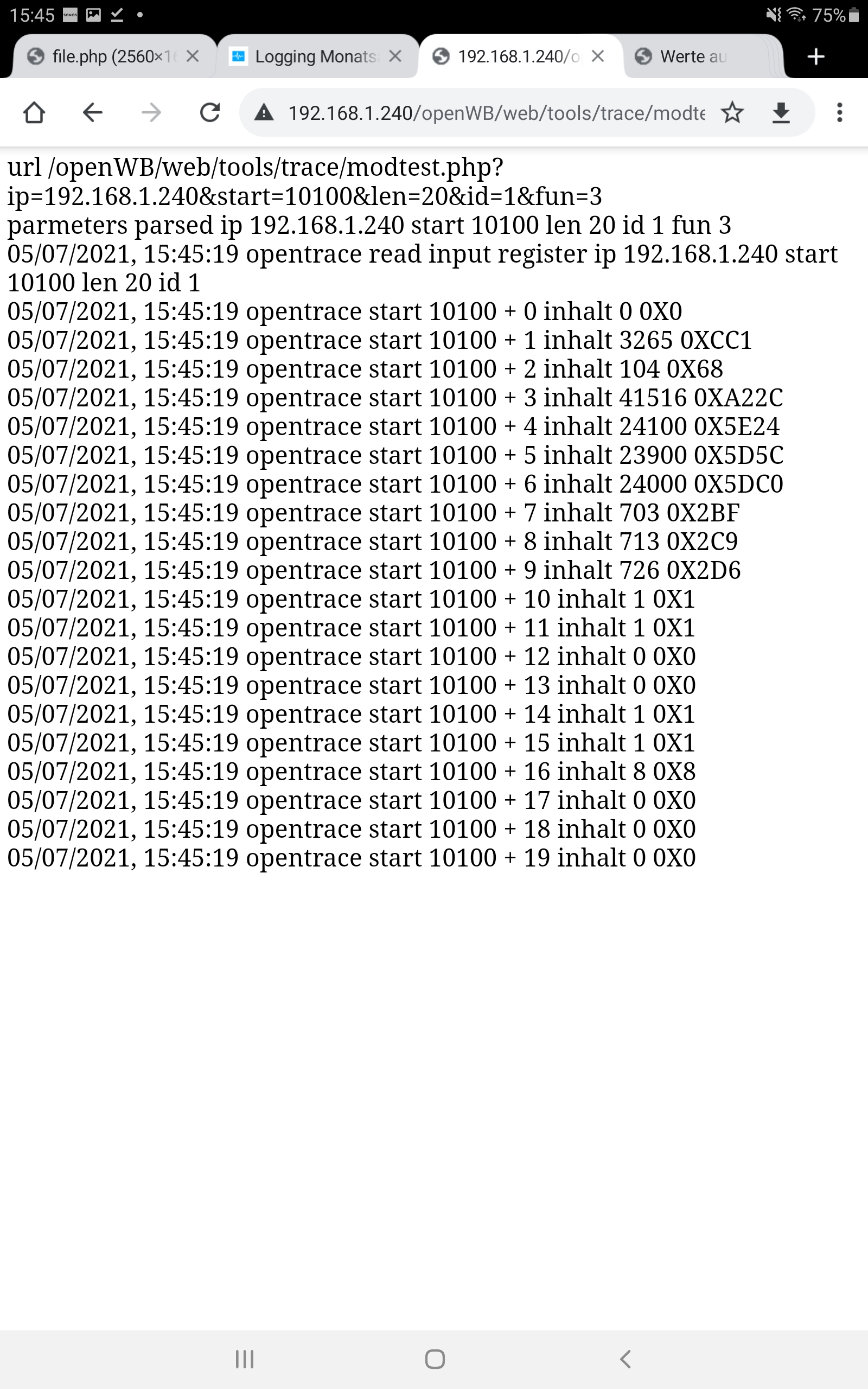

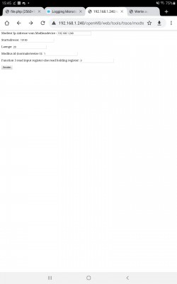

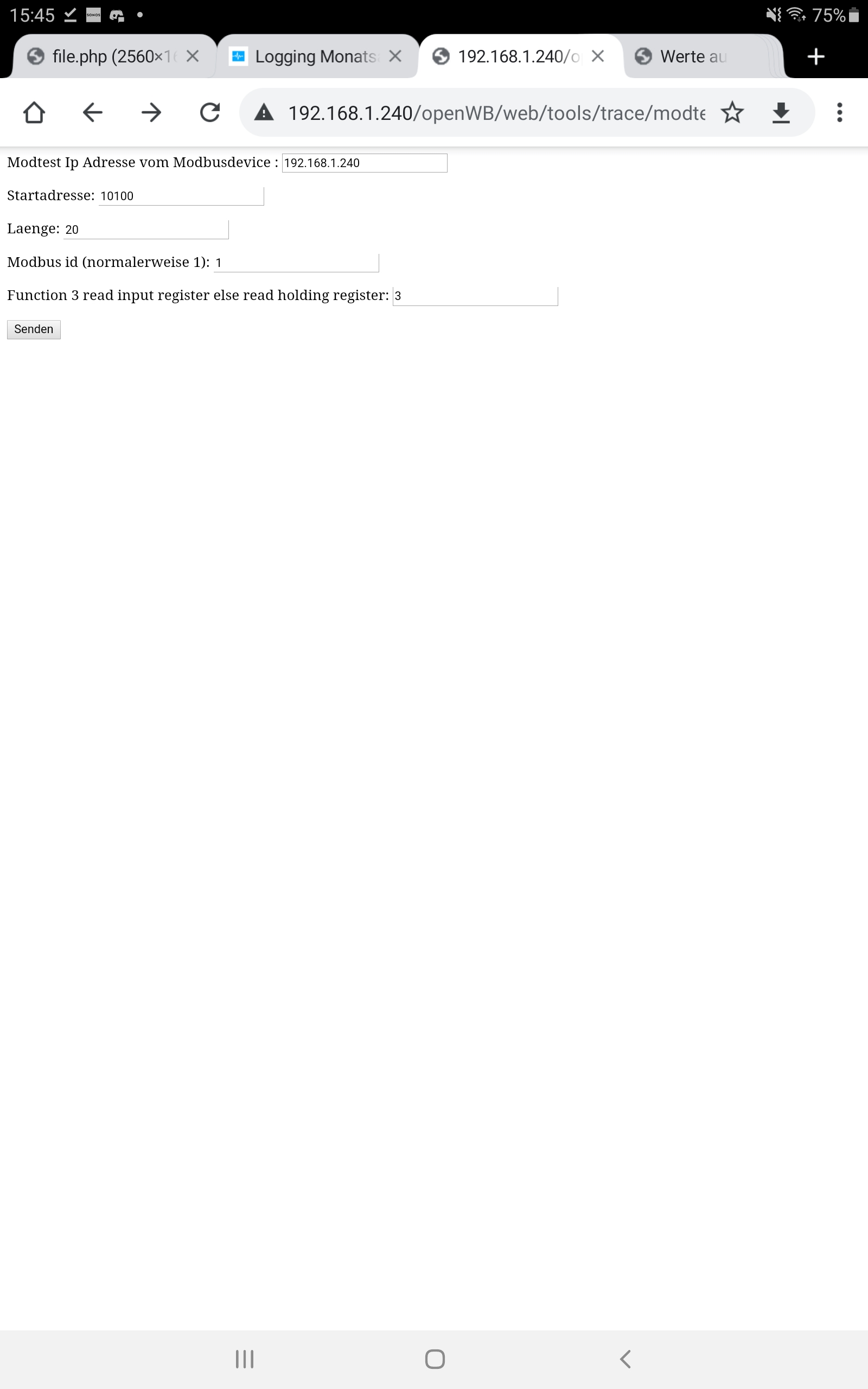

Würde sagen falscher Funktionscode. Openwb hat ein mini tool dabei um Modbus auszulesen.
Hier mal auf meiner Openwb getestet:
Aufruf Ausgabe Kannst du direkt aufrufen auf deiner Installation.
10104 / 10105 / 10106 Lp1 Voltage l1 bis l3 und das sind bei mir 240
