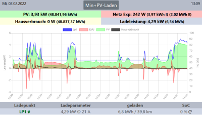

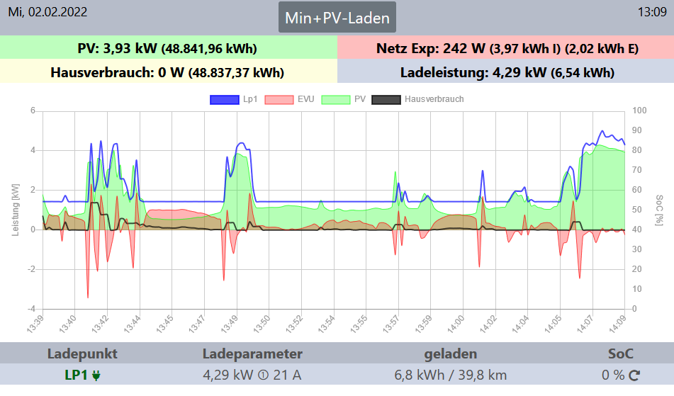

ich nutze diesen Thread einmal, um Hilfe für meine soeben erfolgte PV-Erweiterung zu erbitten.
Anlage alt: Piko Kostal Wechselrichter anno 2011, eingebunden als PV-Modul 1 "Kostal Piko alt"
Zweite Anlage: Kostal PLENTICORE plus 3.0, frisch installiert, eingebunden als PV-Modul 2 "Piko Kostal"
openWB Version: 1.9.244
openWB Series2 + PV Kit
Die openWB kann den zweiten Wechselrichter eindeutig nicht erkennen, weil sie die Leistungswerte nicht addiert o.ä. Dafür fallen mir unplausible Werte beim Überschussladen auf (es wird zu viel geladen)
Ich hoffe, jemand hat einen heißen Tipp für mich!
