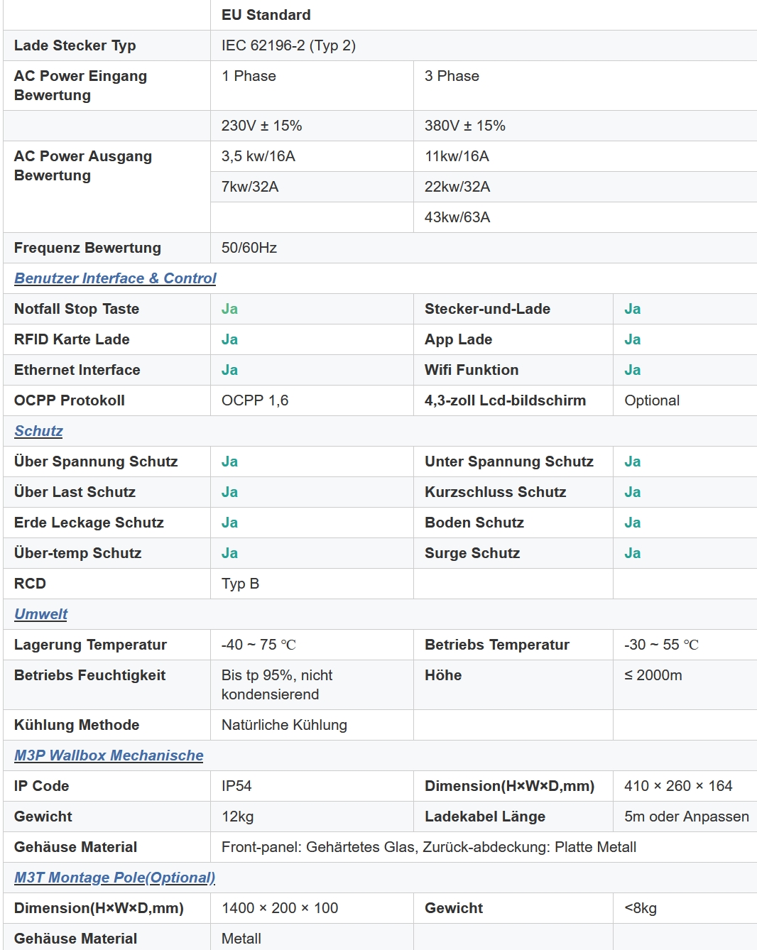

Re: sehr günstige! M3W Wallbox 3ph von Sichuan Weiyu Electric als Slave hinter OpenWBnutzbar?
Also laut: https://german.alibaba.com/product-deta ... 6e7bF2AQfI kann sie OCPP 1,6...Amok83 hat geschrieben: Do Mai 06, 2021 8:40 am Gibt es dazu irgendwo eine Schnittstellenbeschreibung?
- Beiträge: 8832
- Has thanked: 193 times
- Been thanked: 229 times
Das ist ein Datenblatt. Schnittstelle war auf die HW/SW bezogen.
