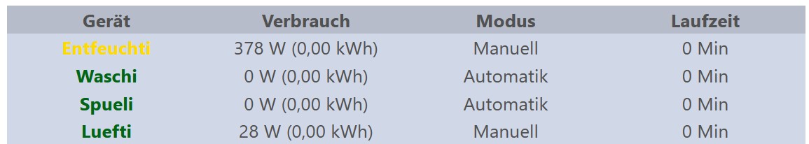

Leider "reagiert" keine meiner 4 Shellysteckdosen mehr auf manuelle Befehle übder die OpenWB.
Es bleibt eine zeitlang die Schrift gelb... mehr passiert nicht.
Auch der Status wird nicht mehr aktualisiert, Leistung ist ein alter Wert und kWh werden auch nicht gezählt.

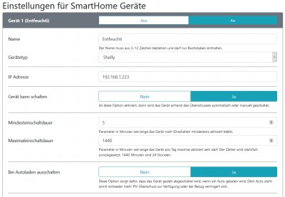

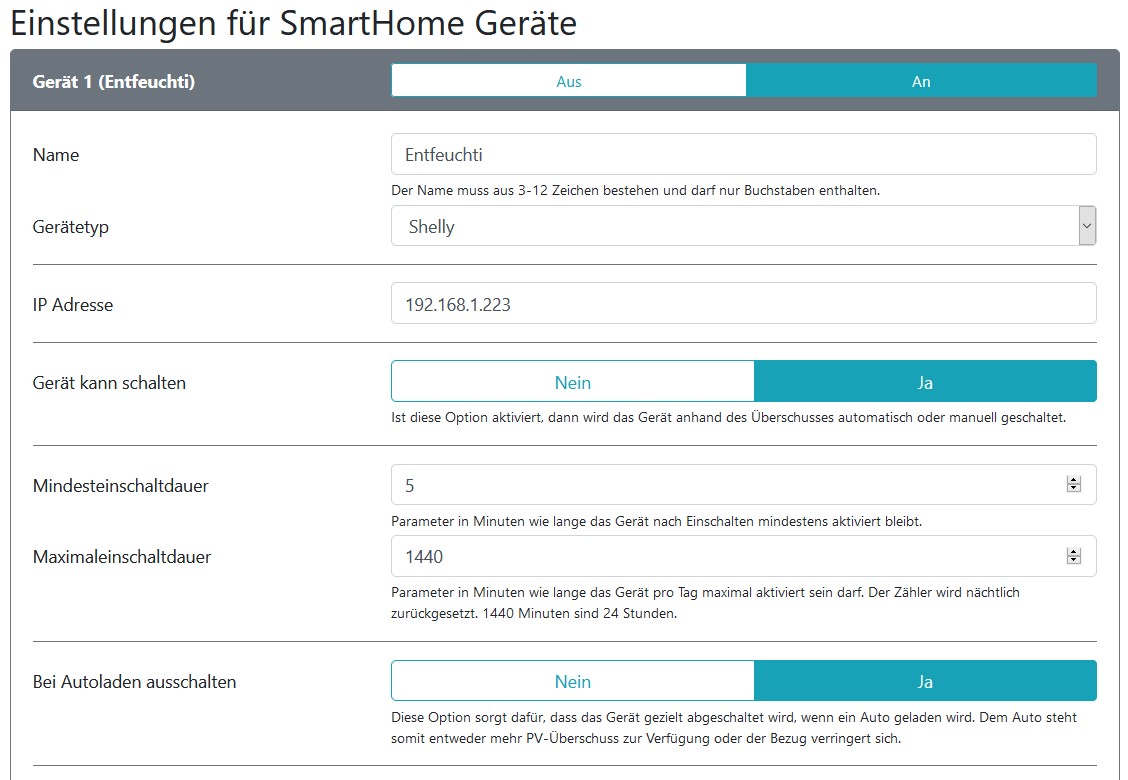

Über die Weboberfläche sind die Shellysteckdosen sofort erreichbar und auch steuerbar. IP-Adressen haben sich nicht geändert.

Beitrag von Berndte »
Backup einspielen bringt leider auch keine Besserung. Ich habe diverse alte Stände probiert.
Es scheint auch vom System kein "richtiges" Backup zu geben. Der Name der Shellydosen bliebt nämlich gleich.
Wenn niemand einen anderen schlauen Rat hat spiele ich dann ein altes Image der SD-Karte wieder auf.
Das ist dummerweise aus November. Aber die Daten selber brauche ich nicht im Langzeit-Log. Hauptsache es funktioniert wieder.

Berndte hat geschrieben: Fr Mai 07, 2021 6:24 am Ich habe soeben die 5. Shelly sozusagen aktiviert, welche noch nie aktiv war.
Aber da kommt auch dasselbe Problem.
test ... lade Daten (0,00 kWh) ... Manuell .... 0 Min
Schalten funktioniert auch nicht.
Wie komme ich auf die .ini Datei? Ich habe hier ja nur den Webbrowser und bin eigentlich kein Linux-Nutzer.
Mach doch folendes:
Alle Devices aus der Smarthomeconfig nehmen.
Auf werkseinstellung zurücksetzen im gui.
Dann alle shellies ab Position 5 neu erfassen.
Dann smarthome.log hier posten

Die Shellys sind ohne Probleme weiter unter ihren festen IPs erreichbar. Genauso die OpenWB.
Softwareversion die aktuellste Nightly.
Was mir eingefallen ist: vor ein paar Tagen hatten wir durch einen Stromausfall einen harten Reset der OpenWB.
Vielleicht hat es da eine Datei zerlegt? Aber mit der Wiederherstellung des Backups oder einem Update sollte das doch wieder repariert werden, oder nicht?

Aber wie mache ich das?
Kann die Devices ja nur aktiv/deaktiv schalten oder absichtlich falsche Werte eintragen.
Einfach löschen geht ja nicht.
Unter Gerät 5 habe ich ja versucht noch einmal eine vorhandene Shelly anzulegen.
Haber der Steckdose dazu sogar eine neue IP verpasst.
Bringt nichts.
Wie setze ich denn die Smart Home 2.0 auf Werkseinstelung zurück? Konnte da keinen Menüpunkt finden.
Wenn ich die ganze OpenWB auf Werkseinstellung setzen sollte, kann ich besser ein uraltes Image der SD-Karte aufspielen. Da sind dann wenigstens die Einstellungen noch teilweise korrekt.
