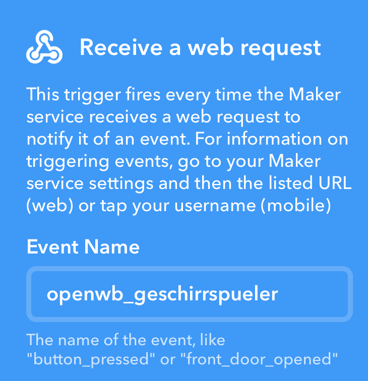

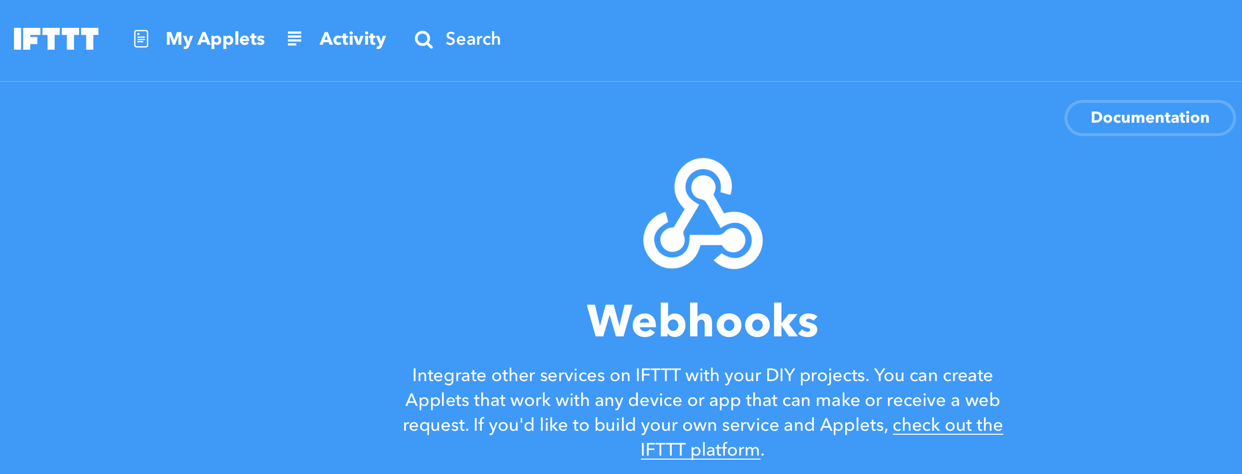

1. Bei IFTTT eine neue Aktivität "Webhooks" anlegen.
Bildschirmfoto 2019-05-30 um 17.13.53.png (95.61 KiB) 7742 mal betrachtet

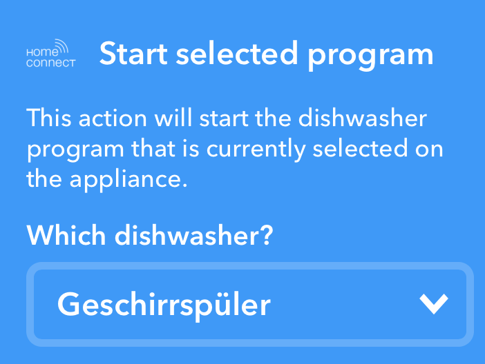

2. Die Aktion definieren.
Bildschirmfoto 2019-05-30 um 17.14.03.png (56.5 KiB) 7742 mal betrachtet

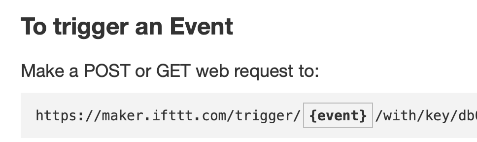

3. Auf "Dokumentation" bei den Webhooks klicken, dort findet ihr Euren Key und ein Beispiel für den http-Request.
(151.12 KiB) 944-mal heruntergeladen
Bildschirmfoto 2019-05-30 um 17.15.11.png (36.58 KiB) 7742 mal betrachtet
Den Teil {event} mit dem Namen durch den vorher definierten Event_Name austauschen, hier lautet die URL also:
https://maker.ifttt.com/trigger/openwb_geschirrspueler/with/key/***********************

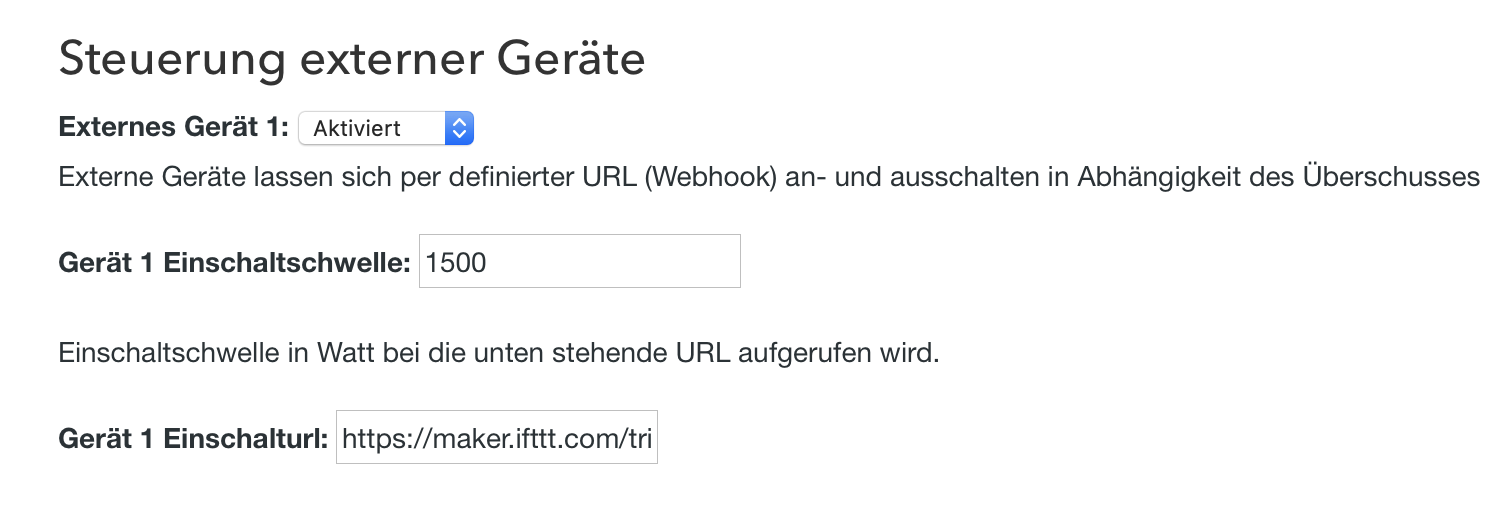

4. Die URL in openwb eintragen.
Bildschirmfoto 2019-05-30 um 17.17.45.png (85 KiB) 1759 mal betrachtet
Voilá, jetzt startet der Geschirrspüler automatisch, wenn der definierte PV-Überschuss vorhanden ist.
