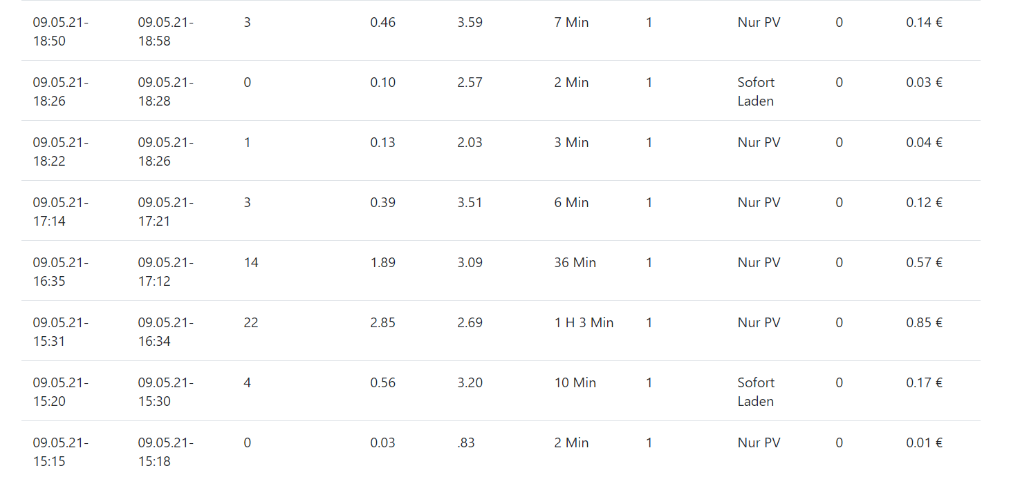

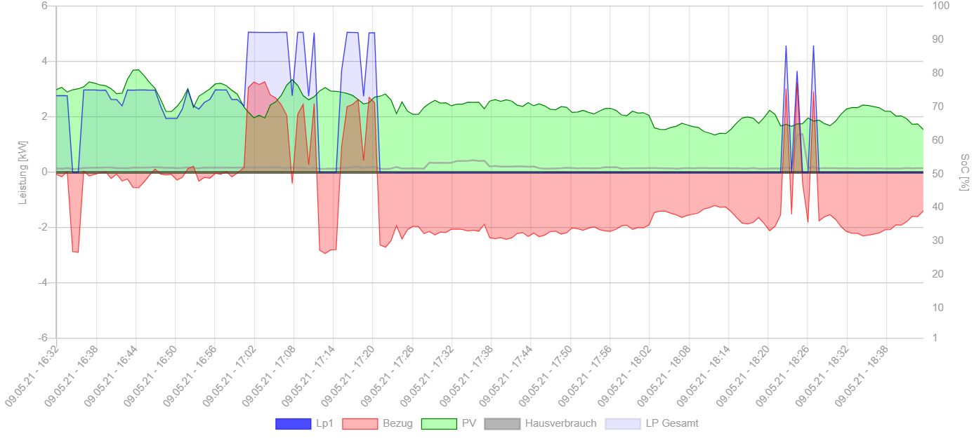

Beispielweise habe ich um 16.35 Uhr das PV-Laden begonnen. Bis ca. 17.00 Uhr hat sich die Ladeleistung entsprechend angepasst. Allerdings bildet sich da auch ein Plateau, z.B. um 16.44 Uhr.Ab 17.00 uhr ist die Leistung aus unerklärlichen Gründen angestiegen. Dies habe ich bemerkt und deshalb um 17.12 Uhr den Ladevorgang abgebrochen. Die beiden "Einbrüche" resultieren wohl daraus, dass ich aus Verzweiflung versucht habe auf ein anderes Programm umzuschalten.
Um 18:22 Uhr habe ich einen neuen Versuch im PV-Laden gestartet, leider auch wieder zu viel Leistung. Um 18.26 Uhr habe ich den Sofort-Laden-Modus aktiviert mit 6A und einer Phase, da ich mit geringer Leistung laden wollte, aber auch da schoss die Leistung auf über 4 kw. Und um 18.50 Uhr ein letzter Versuch mit PV-Laden.
Zwischendurch hatte ich bei PV-Laden und PV+Min auf Automatikmodus umgeschaltet, aber dann wieder auf einphasig. Aber das Problem hat sich damit nicht gelöst.
Komisch, dass bis 17.00 Uhr PV-Laden funktioniert hat, sich dies aber dann aber ohne mein Zutun verändert hat.

...ab 17.00 wurde wohl im Nachtlademodus mit 11 A geladen, da dieser aktiviert ist (17.00 - 7.00 Uhr). 2px 11 A x 230 V = ca. 5 kW. Der e- up kann 2- phasig laden.
Deaktiviere erstmal den Nachtlademodus und beobachte morgen neu.
