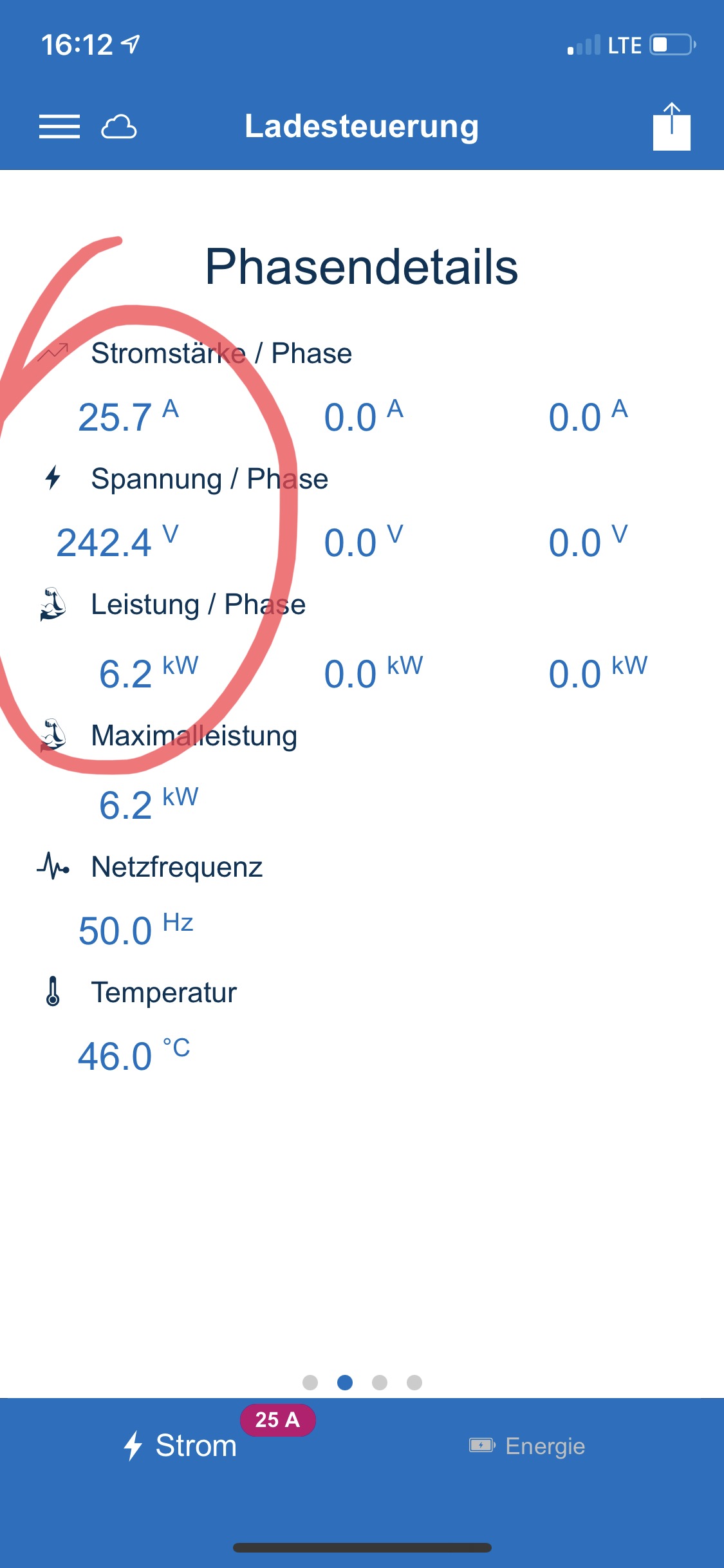

Vorbereitend für schlechte Tage wollte ich heute mein NRGkick Classic über das Adapter-Set an Schuko anschließen.
Damit ist maximal eine Ladung mit 10A (1phasig) zulässig, was normalerweise direkt am NRGkick eingestellt wird.
Überraschenderweise wird jedoch mit 32A auf 1 Phase gezogen, was weder zulässig ist, noch gut für die Technik. Zudem wundert mich das Ganze, da das Tesla Model 3 nur einen 16A Wechselstrom-Lader an Bord hat.
Über die „Übergreifende Ladeeinstellung (11-32A) habe ich zumindest eine Begrenzung auf 11A erzwingen können, was jedoch auch zu hoch ist.
Wie ist es möglich, hier auf die zulässigen max. 10A zu begrenzen?

Ich hoffe, ich habe die Frage richtig verstanden …openWB hat geschrieben: Mo Mai 10, 2021 5:17 pm Tut der NRGkick das nicht schon wenn mit Adapter betrieben?
Mein NRGkick kann bis 32 A 3phasig laden, wenn das Fahrzeug mitspielt.
Das Tesla Model 3 kann nur 16A verarbeiten. Im dreiphasigen Betrieb funktioniert die Regelung über openWB.

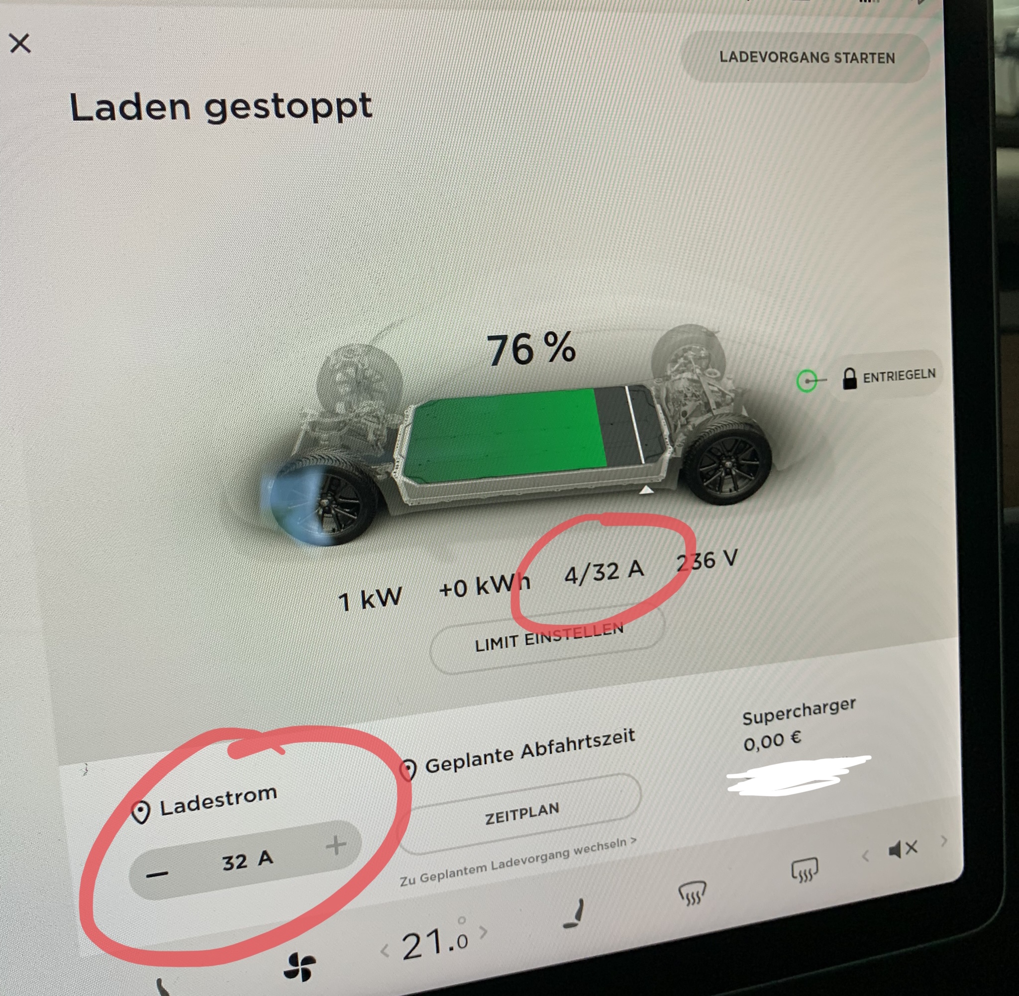

Im einphasigen Betrieb wird im Tesla-Ladescreen im Fahrzeug bei Ladebeginn direkt 32A als maximale Stärke angezeigt. Und je nach PV-Ertrag regelt openWB die kW-Stärke auch hoch - leider zu hoch.
Mit dem Schuko-Adapter darf maximal 10A gezogen werden. Diesen Wert kann ich jedoch in openWB nirgends einstellen/begrenzen.
War das die Antwort auf die Frage?

Seit gut drei oder vier Jahren erkennt der NRGkick, welcher Adapter angeschlossen ist und begrenzt automatisch den maximalen Strom. Frühere Modelle oder Adapter bieten das noch nicht.
Was Du suchst, kann in der openWB in den übergreifenden Ladeeinstellungen festgelegt werden.

Richtig. Aber diese deckelt nur auf max. 11A …LutzB hat geschrieben: Mo Mai 10, 2021 5:53 pm Was Du suchst, kann in der openWB in den übergreifenden Ladeeinstellungen festgelegt werden.
