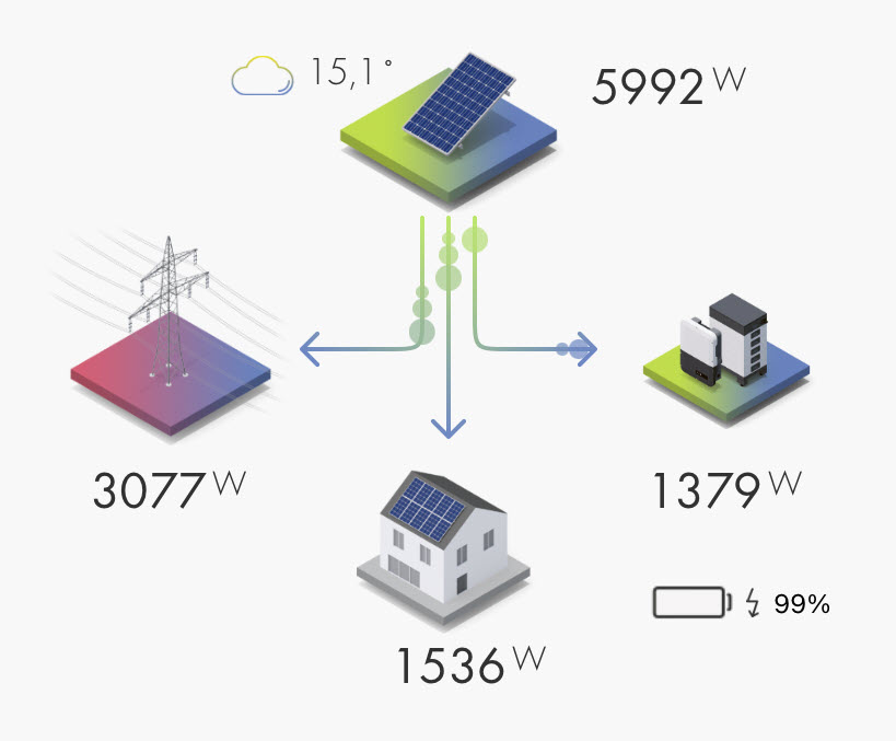

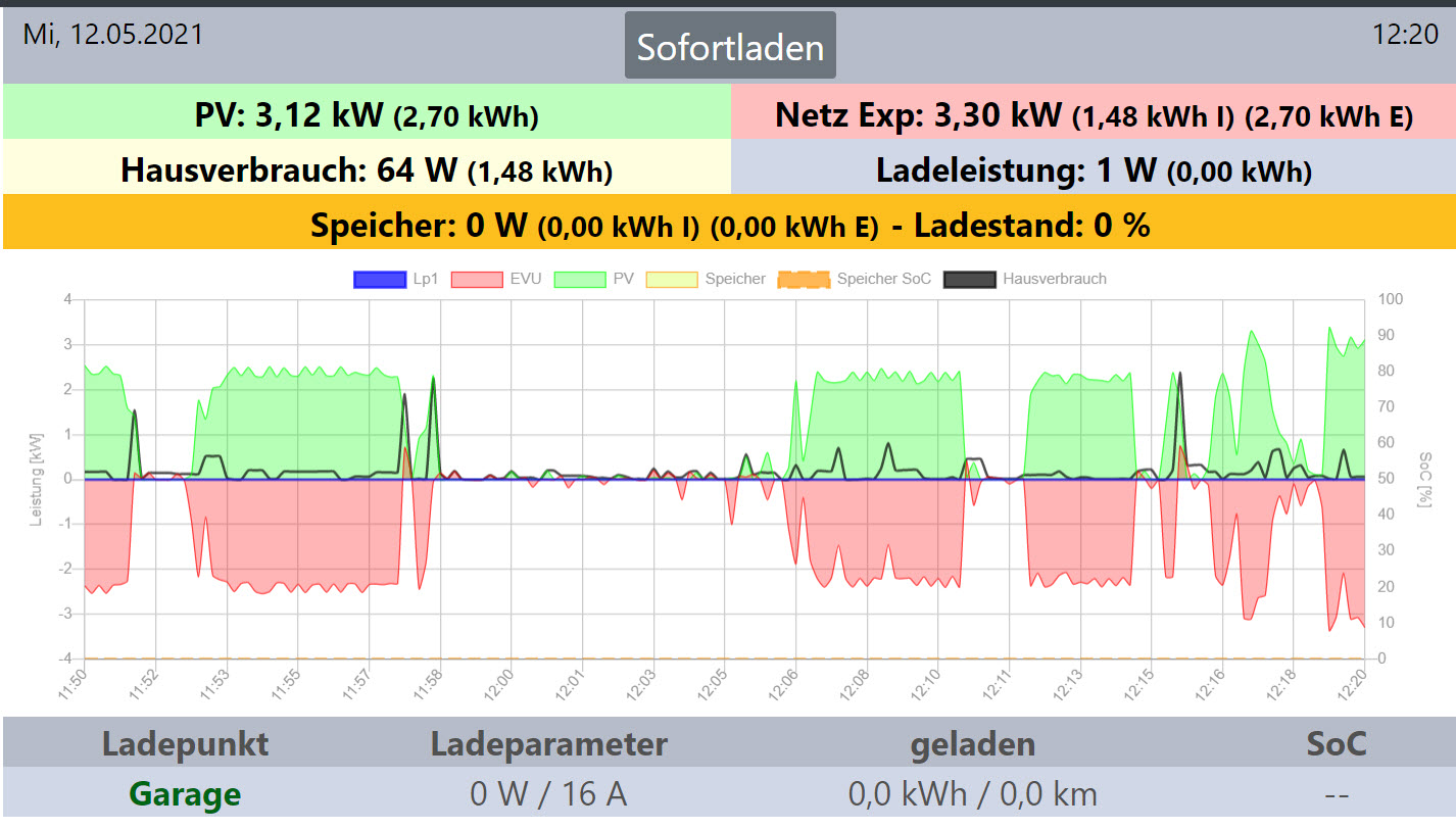

Wurde jetzt was falsch eingestellt oder warum gibt der kein Strom ab? Die Anzeige ist auch etwas komisch. Irgendwie ist der Wurm drin und alles wird auch hier nicht annähernd richtig angezeigt. Zwei Screenshots die extrem abweichen.
Ich hoffe ihr könnt mir helfen, bin etwas aufgeschmissen und weiß gerade nicht wo das Problem ist. Hat der Elektriker was falsch gemacht, müssen noch ein paar Einstellung verändert werden und warum sind die empfangenen Daten aus meinem SMA Homemanager so komisch bei OpenWB?
