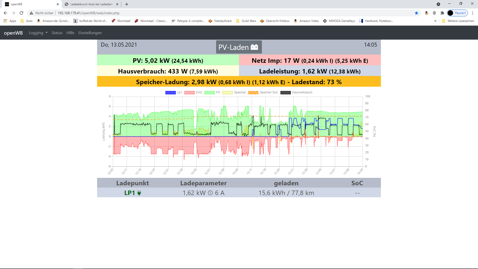

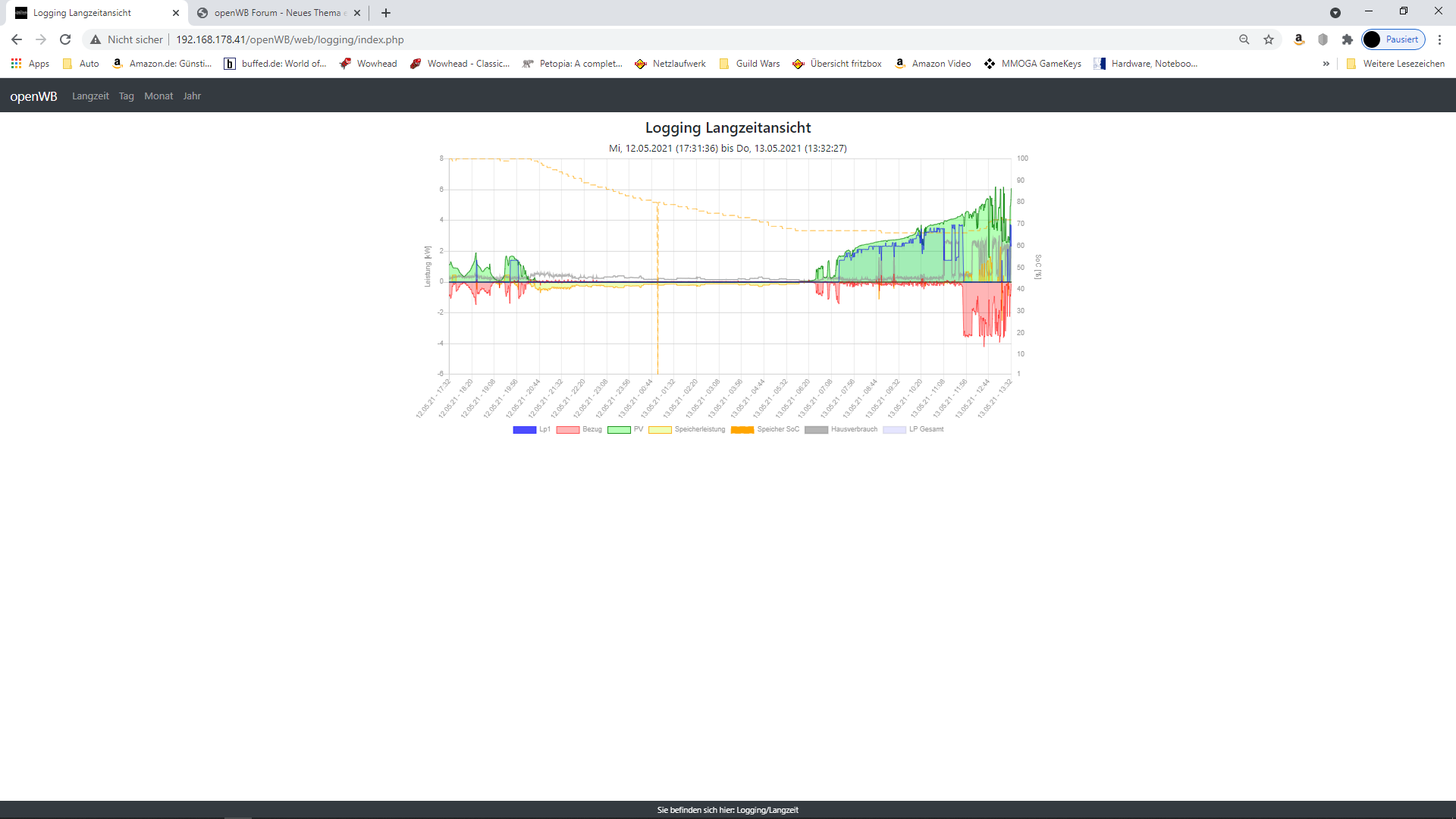

ich habe folgendes Problem. Die Ladung meines Autos bricht ab sobald der Hausakku geladen wird. Zur Konfiguration :
openWB Series 2+ Sofwareversion 1.9.220
Wechselrichter Solaredge
EVU Modul ist SonnenEco
Speicher Sonnenbatterie 8.0
Geladen wird ein Tesla Model3 und ein eUp! zum Zeitpunkt der Screenshots hing er Tesla dran.

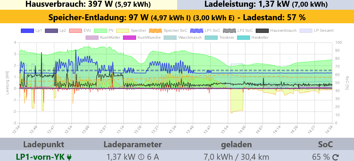

Das Ladeverhalten trat schon öfter auf. Ich habe verschiedene Einstellungen ausprobiert aber keine Lösung gefunden. Morgens hat die Ladung bei genug Einspeisung (>1400W) problemlos begonnen wie man in Screenshot 5 sieht.

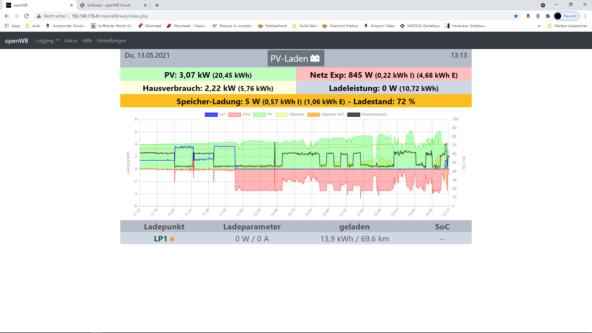

Man sieht im Screenshot 3+4 das die Ladeleistung aufhört sobald die Sonnenbatterie geladen wird. Genug Einspeisung ist vorhanden. Es sollte eigentlich weiterhin das Auto geladen werden zumindest ab ca. 11:50 bis 12:10 hätte die Ladung weiter gehen müssen. Danach sag ich nix da der Wert stark schwankte aber so ab 12:22 hätte er wieder anfangen müssen was nicht passiert ist. Man sieht das wohl der Sonnenakku noch eine "Anforderung" zum Laden aktiv hat. Er wird immer zwischendurch geladen. Erst als gegen 13:10 der Akku nicht mehr geladen wurde springt die Ladung des Autos an wird dann aber (richtiger weise) wegen mangelnder Einspeisung unterbrochen. Während des Schreibens steht der Hausakku auf SoC 72% keine Ladung und die Box startet die Ladung des Autos problemlos.

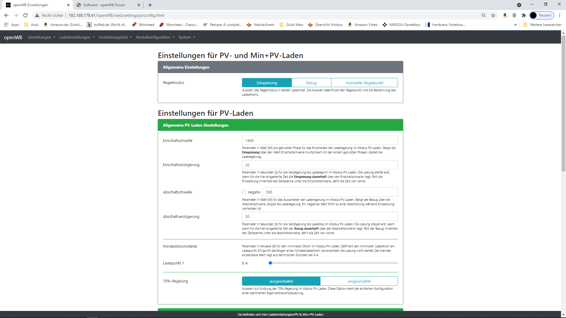

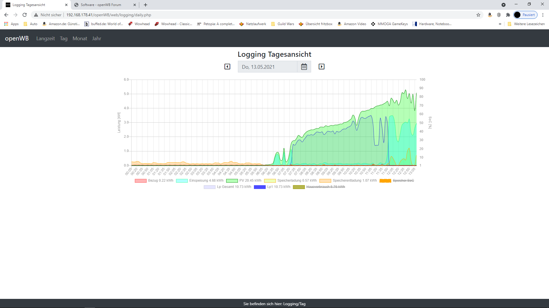

Ich kann keine Einstellungen in der Steuerung der Sonnenbatterie vornehmen oder einsehen. Vielleicht stehe ich aber auch auf dem Schlauch bei den Einstellungen in der Wallbox. Im letzten Screenshot sieht man das die Ladung Anfangs des Tages problemlos startet bei genug Überschuss und auch der Hausakku nicht zum Laden des Auto entladen wird.
Danke schon mal für eure Hilfe.

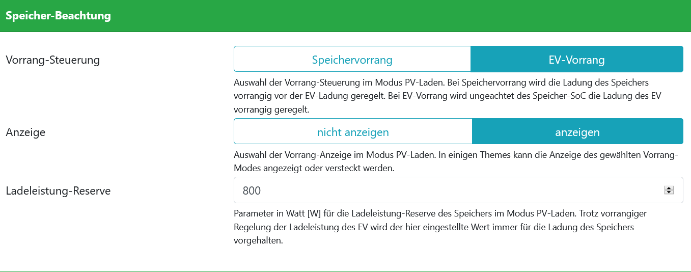

Wie wär's mit "EV-Vorrang" und nicht mit "Speichervorrang".
Bei "EV-Vorrang" wird vorrangig das EV geladen, parallel könntest Du eine Mindestladung für den Hausaccu z.B. 500 W definieren.

Ja die Idee hatte ich auch schon nur leider ohne Erfolg. Er hätte ja den Akku laden können aber der Überschuss der ins Netz eingespeist wurde hätte dazu führen müssen das die Laderegelung seitens der Box startet. Siehe aktuellen Zustand. Er lädt das Auto UND den Akku. Warum er jetzt beides macht erschließt sich mir nicht im Gegensatz zum vorherigen Zustand. Ich blick da irgendwie nicht durch.

Wieviel Ladeleistungsreserve bei EV-Vorrang für den Hausaccu hast Du eingestellt?
Re: Ladeabbruch Auto bei Ladestart Hausakku
So sieht es bei mir aus mit dieser Einstellung:
Zw. 12:48 und 13:55 ist die Speicherladung mit ca. 800 W als Differnz zu PV-Hausverbrauch und EV- Ladung zu erkennen.

Seltsam. Im Moment läuft es wie es soll...warum er zwischendurch die Ladung beendet wenn der Akku anfängt zu laden keine Ahnung.
Wer weis was das zwischendurch verursacht. Es war auch egal welches Auto am Stecker hing.
Aber Danke schonmal. Ich beobachte das mal weiter.

Die Ursache liegt wohl bei Deinem Speicher, der da laufend irgendwie mit ca. 3 kW lädt.

Der hohe zeitweise Hausverbrauch zw. 12.00 und 14:00 war richtig? Nicht, dass an der Modul- Konfig. etwas nicht zueinander passt.
Ich habe Kostal mit BYD laufen.

Danke für die Antworten,
im Moment scheint es zu funktionieren. Ich habe aber keine Ahnung warum. Ja der Hausverbrauch war richtig @HSC. Da hatte meine Frau den Backofen angeworfen. Die Daten sind plausibel. Ich denke auch das die Steuerung der Sonnenbatterie da irgendwie zwischenfunkt bei gewissen Konstellationen. Die holt sich Ihre Daten ja teilweise aus der Wetterprognose. Danach regelt sie dann das Ladeverhalten. Wer weis was die da einstellt. Gestern hat das problemlos den ganzen Tag geklappt. Vielleicht sind das Ausnahmefälle und nicht so einfach reproduzierbar.
