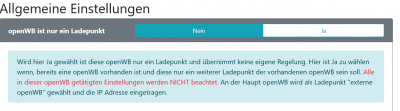

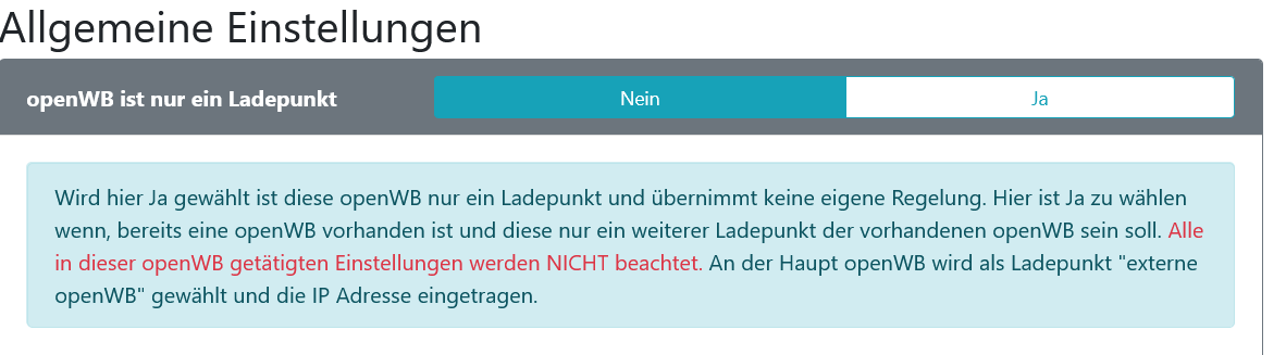

Ich vermute, als externe openWB, da dort die entspr. IP eingetragen werden kann.
Und diese Einstellung: Du hast eine Standalone zum go-e an LP 1?

Re: Openwb als Ladepunkt 2 konfigurieren
Wenn Du einen S+ hast, würde ich die immer als LP1 (Master) konfigurieren. Dort sitzt schließlich eine Ladeintelligenz drin.
Alles übrige dahinter. Eine SA braucht es dann eigentlich nicht, da seitens S+ gesteuert werden kann.
Wenn jedoch oWB_SA als Master + go.e, dann S+ als Slave (wie HSC schrieb: oWB ist nur ein LP)
