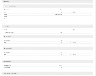

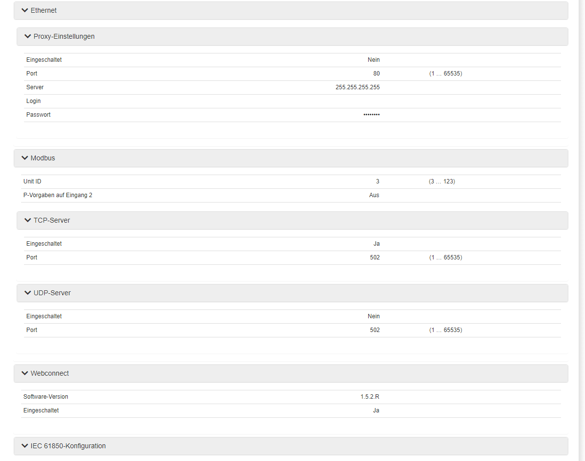

Im Admin-Menü (eingeloggt als Solarteur) den ModbusTCP eingeschaltet, siehe Bild 2. Den Wechselrichter über Nacht vom Strom genommen um einen Neustart zu provozieren.

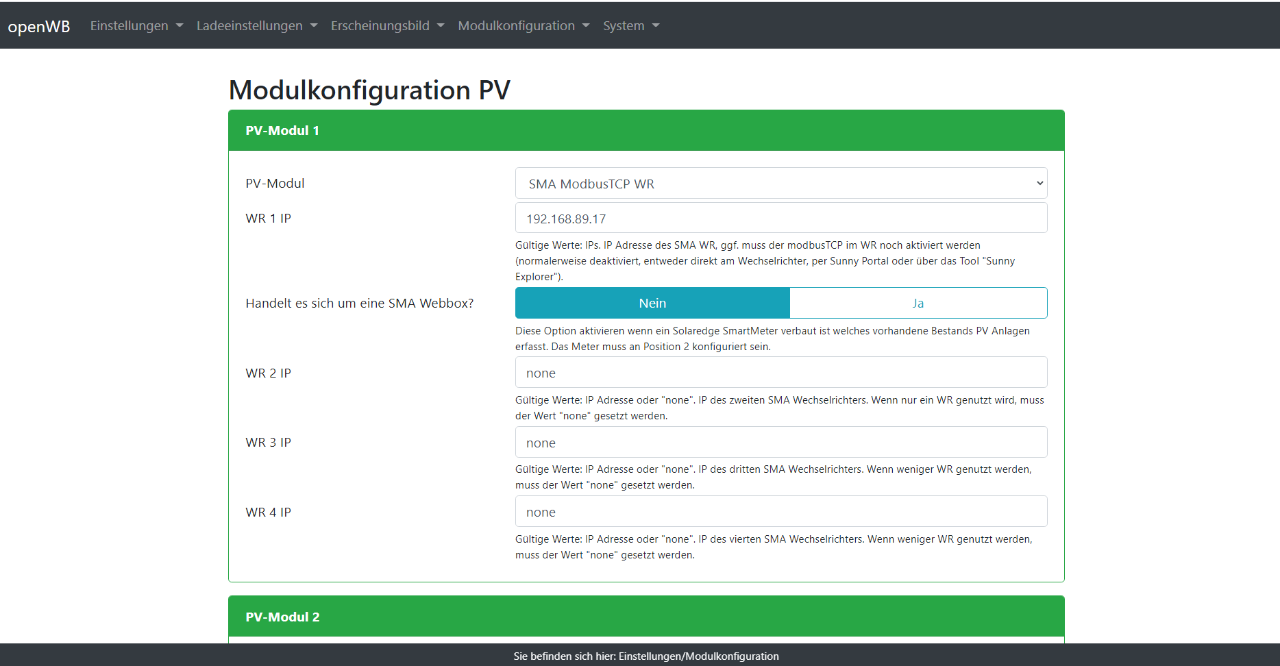

IP des WR wird fest per dhcp Server vergeben und die Einstellungen in openwb m.E auch korrekt, siehe Bild 1.
Leider bekomme ich keine Daten. Woran kann es liegen? Gibt es vielleicht weitere Einstellungen die vorgenommen werden müssen?

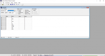

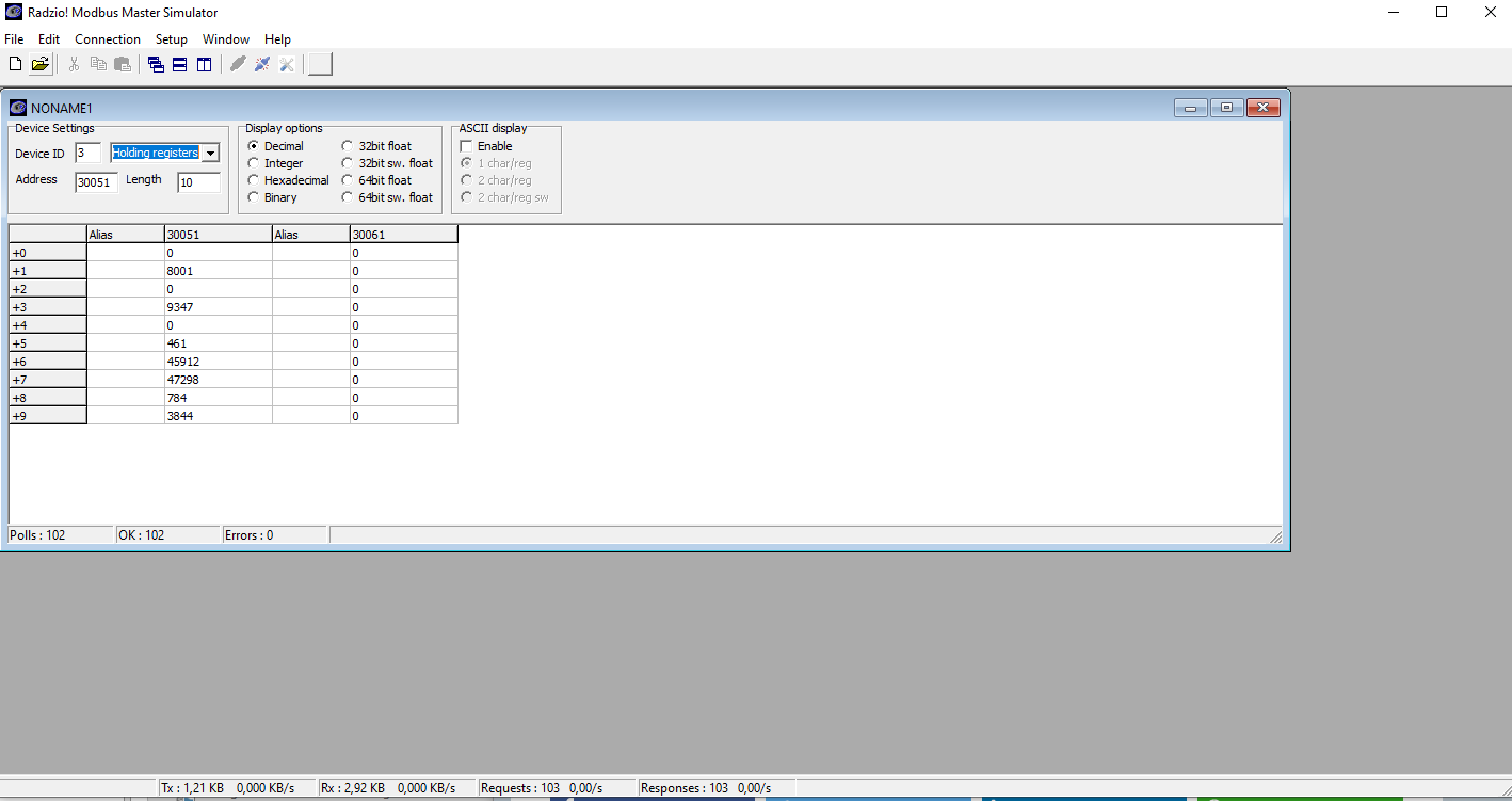

Das Tool Radzio wirft leider auch keine Daten aus. Ich denke es liegt also an den Einstellungen am WR.

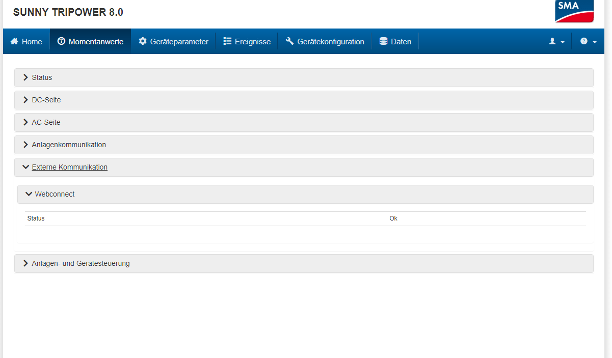

Unter dem Menü-Punkt Momentanwerte sehe ich ich auch nur den Status von webconnect als aktiv. Hier konnte ich unter Einstellungen den Modbus aktivieren, was ich auch getan habe. Dieser müsste doch hier dann auch als aktiv erscheinen (Bild1)?

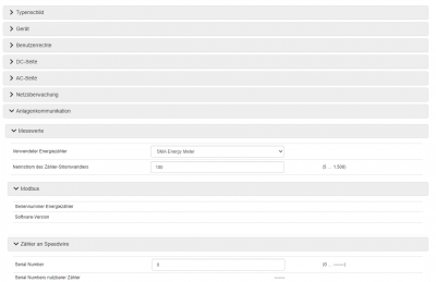

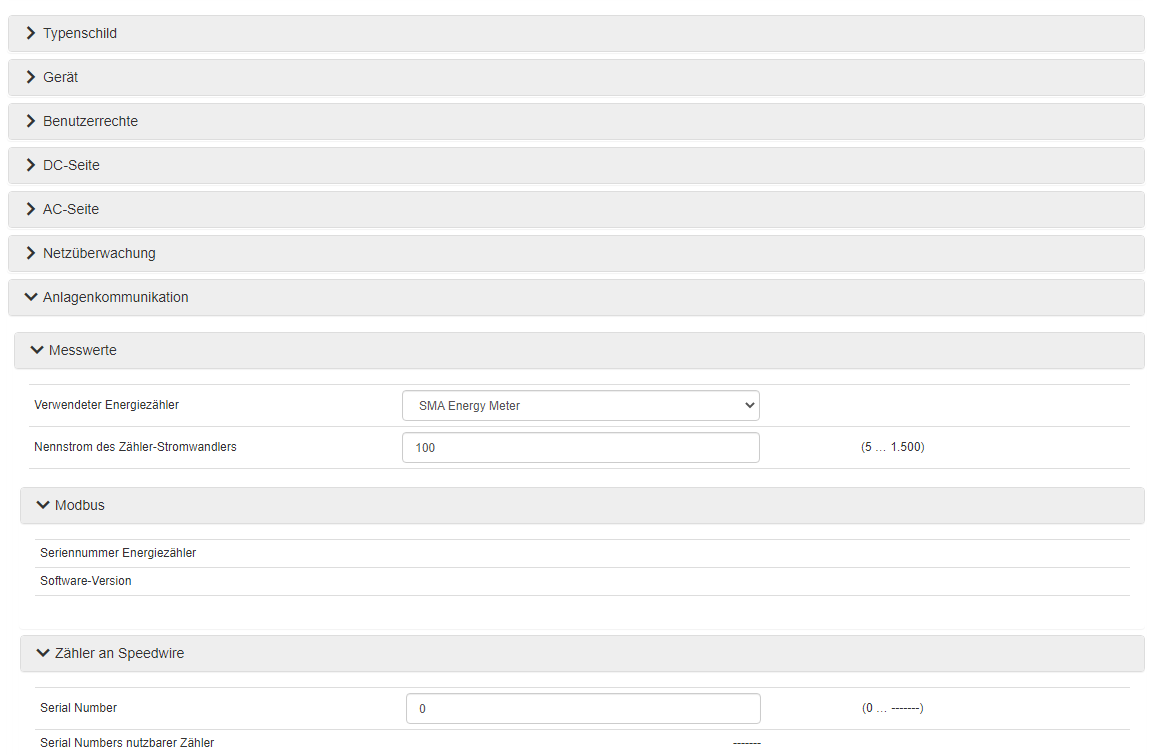

Muss ich in der Anlagenkommunikation auch was verändern? Hier ist unter Modbus als Standard bei mir SMA Energy Meter (Bild 2). Diesen besitze ich aber nicht!

Sieht bei mir genau so aus. Bei den Momentanwerten unter "Externe Kommunikation" gibts nur "webconnect", Status: OKfox hat geschrieben: So Mai 16, 2021 2:10 pm Das Tool Radzio wirft leider auch keine Daten aus. Ich denke es liegt also an den Einstellungen am WR.
Sieht bei mir auch so aus, allerdings habe ich einen (SMA Energy Meter kompatiblen) Zähler, dessen Seriennummer dort noch aufgeführt ist.fox hat geschrieben: So Mai 16, 2021 2:10 pm Muss ich in der Anlagenkommunikation auch was verändern? Hier ist unter Modbus als Standard bei mir SMA Energy Meter (Bild 2). Diesen besitze ich aber nicht!

ja mit den Werten hatte ich auch rumgespielt und alle mal ausprobiert bspw. Sunspec Modbus RTU. Aber ohne Erfolg. Ein Portscan ergab, dass Port 502 auf an der IP des WR offen ist, also auch das funktioniert soweit ...

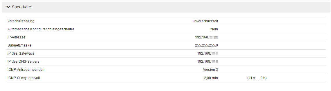

Ich habe einen SUNNY TRIPOWER 4.0 STP40 (2020 montiert) und habe diesen einfach mit PV-Modul = SMA Wechselrichter und Eingabe der IP-Adresse angebunden. Das hat sofort funktioniert.
Vorher habe ich am Wechselrichter unter "Anlagenkommunikation - Speedwire" die statische IP-Adresse des Wechselrichters angegeben.
Funktioniert diese Einstellung bei dir?

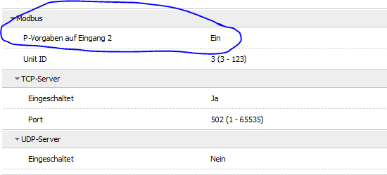

Es tut sich was, ich bin einen Schritt weiter. Ich habe bei mir in den Einstellungen noch den Punkt P-Vorgaben auf Eingang 2 (und selbstredend weiterhin Modbus TCP aktiv) aktiviert.
Jetzt bekomme ich mit Radzio eine Verbindung und scheinbar vernünftige Werte.
OpenWB gibt leider immer noch keine PV Daten aus ;(

P Vorgabe ist auf jeden Fall nicht nötig.
