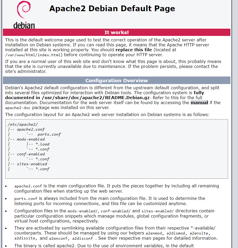

Hallo miteinander,
bei mir komme ich nicht auf die openWB Weboberfläche, bei Eingabe der IP Adresse des Raspberry. Vielmehr erscheint hier dann die Apache2 Debian Default Page (siehe Bild anbei). Ist das so gewollt, da in den Anleitungen auf der openWB Seite:https://openwb.de/main/?page_id=662 steht, dass man die IP oder openWB.local eingeben müsse, was bei mir leider nicht zum Erfolg führt. Ich muss tatsächlich den Link im browser wie folgt eingeben http://XXX.XXX.XX.X/openWB/web/index.php und auch groß und Kleinschreibung beachten.

Eigenbau oder gekauft?
Vermute Eigenbau. Es wäre fatal, wenn bei einer Eigeninstallation die Default Seite des Apache durch openWB verändert werden würde. Es gibt ja auch Leute, die parallel andere Software auf dem Raspi betreiben, die wären sicher noch weniger begeistert, wenn hier geschraubt werden würde.
Entweder du änderst die Apache Konfig selbst oder es gibt Lesezeichen für Browser, einmal hinterlegt, fertig.
openwb.local kommt auf deinen Router an, was er als Default Domain vergibt. Fritz Boxen vergeben z.B. fritz.box, somit openwb.fritz.box statt der IP Adresse verwenden.
Hilft aber trotzdem nicht, für dein Thema mit der Apache Default Page.

Danke dir für die Antwort.
Du hast vollkommen recht, das wäre fatal. Es hatte mich nur gewundert, dass bspw. auf der Seite von OpenWB steht, dass diese per Eingabe der IP erreichbar sei. Im Tutorial ist es dagegen präziser geschrieben. Von daher kann der Thread geschlossen werden. Vielleicht hilft es ja dem einen oder anderen, da ich etwas länger suchen musste (hatte das Tutorial übersehen).

Für die Fertiggeräte ist das ja auch so, da wird das entsprechend eingestellt, dass die Default Seite direkt weiterleitet.
