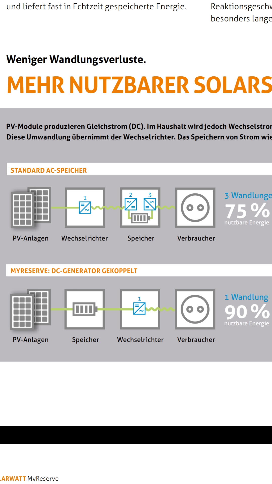

Re: Solarwatt Speicher
Der Speicher wird dc seitig angeschlossen also zwischen Solarmodul und Wechselrichter.
Wird also dc seitig zum laden angebunden und hat selbst einen AC ausgang zum einspeisen?
Ja wird dc seitig eingebunden und speißt Dan über den vorhandenen Wechselrichter das was benötigt wird in das hausnetz ein.
Dazu wird der AC Sensor benötigt damit der Speicher weiß wie viel Energie er bereit stellen muss.
Der vorhandene Wechselrichter wandelt Dan von DC in AC um und der Strom kann im haus verbraucht werden

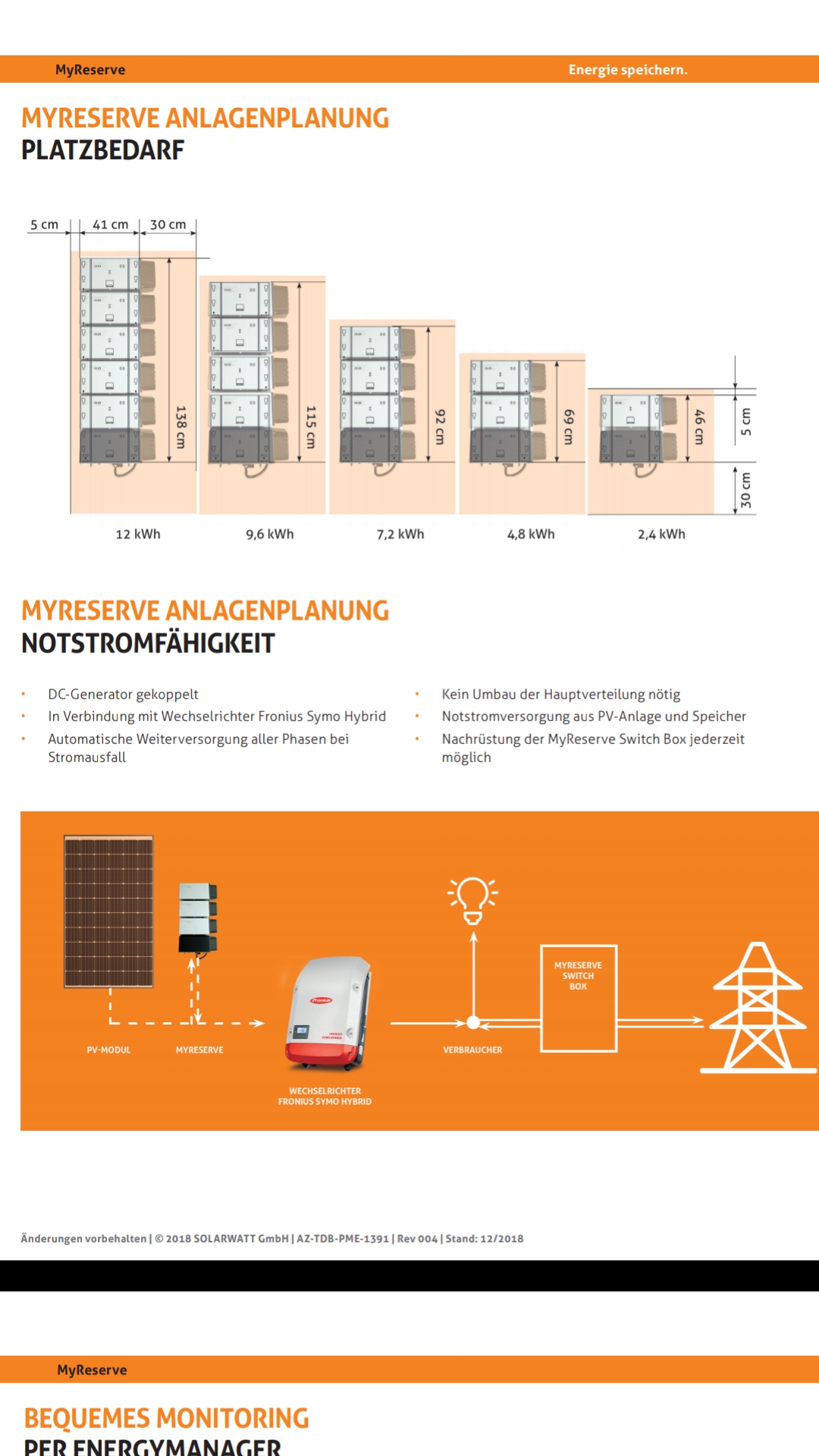

Ein parr details
