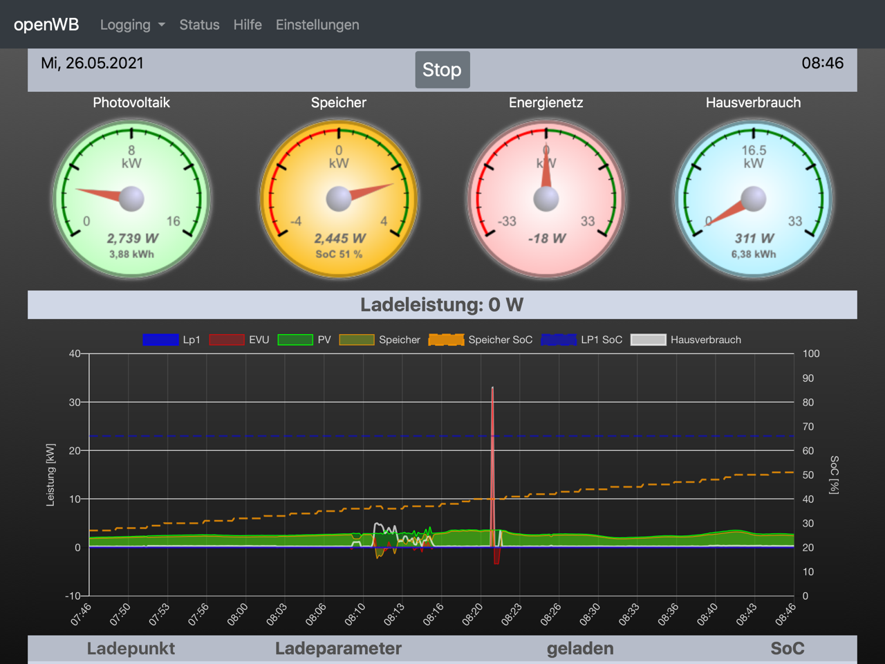

Ich beobachte in unregelmäßigen Abständen (alle paar Tage) EVU-Ausreißer mit gut 33kW.
Diese kann ich mir nicht erklären, da zu dem Zeitpunkt kein Verbraucher wissentlich aktiv ist, der so eine Spitze auslösen könnte. Auch das Auto war zu diesen Zeitpunkten nicht angeschlossen.
Die EVU-Glättung habe ich bereits auf 20 Sekunden eingestellt, was aber keine Änderung bringt.
Gibt es eurerseits eine mögliche Erklärung für diese doch sehr hohen Ausreißer?

Ausgelesen werden 2 Register (in einer Abfrage).Gibt es eurerseits eine mögliche Erklärung für diese doch sehr hohen Ausreißer?
Einer hat den Wert und der zweite den Skalierungsfaktor.
Wenn sich der Skalierungsfaktor in der ms ändert wenn bereits der Wert übermittelt ist kann es zu so einem Peak kommen.
Ist aber eigentlich unwahrscheinlich.

Dein Wechselrichter ist softwaremäßig aktuell?
Ich hatte in der Vergangenheit ähnliche Peaks, waren dann aber mit einem SE Software update letztes Jahr weg.

Nach dem Update auf openWB 1.9.262 werden nun keine Peaks mehr angezeigt.
Bis zum Tag vorher war ich auf auf Version 1.9.234 unterwegs. Dort waren die Peaks teilweise mehrfach am Tag vorhanden.
Somit ist das Problem in der aktuellen Version behoben.

Ich wiederum habe mit 262 peaks, die ich mit 244 vorher nicht hatte, siehe hier:
viewtopic.php?p=63545#p63545
