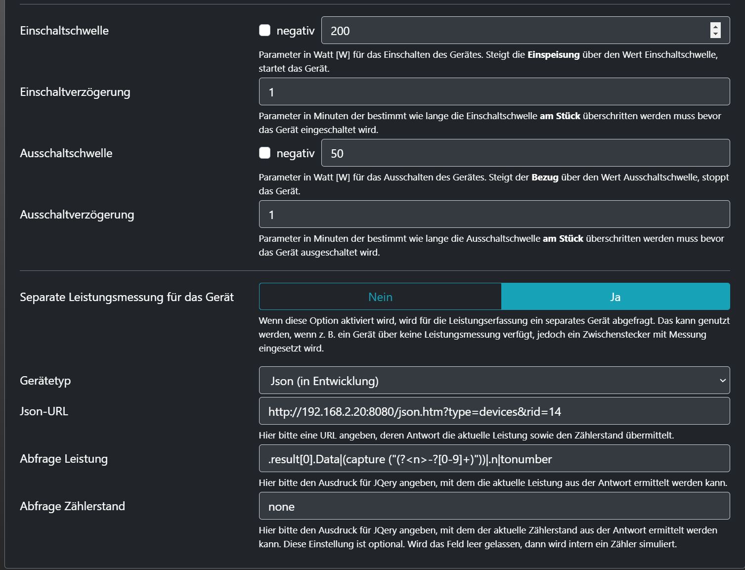

Wie kan ich den Separate Leistungsmessung JSON Zugriff für Smarthome 2.0 benutzen mit JQery?
Ich brauche nur die Zahl: "Data"
Antwort vom URL:

.result[0].Data
"0 Watt"
Ich schau mal, ob ich das Watt noch weg bekomme.

Hmm,
nur für positiver Werte von Data:
.result[0].Data|(capture ("(?<n>[0-9]+)"))|.n|tonumber

Für positive und negative Werte:
.result[0].Data|(capture ("(?<n>-?[0-9]+)"))|.n|tonumber

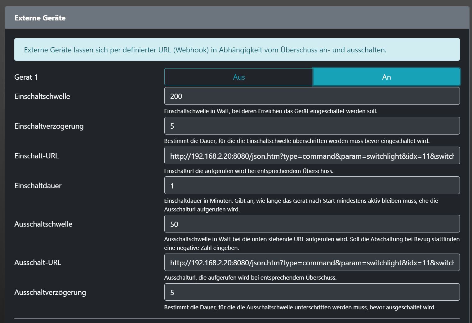

1. Das Gerät schaltet nicht. In Smart Home mit den selben Parameter = ok, in Smart Home 2 (siehe hier oben) = nicht OK

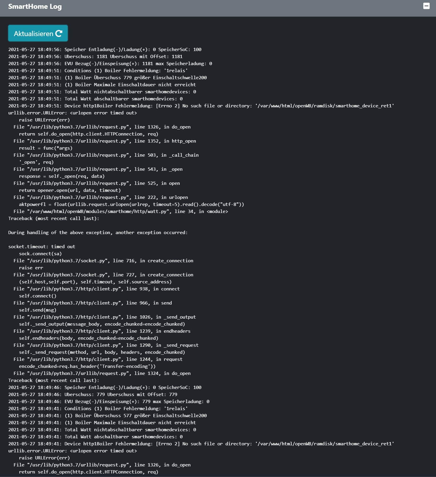

2. Log Smarthome:
3. Keine Messung?

Glaube nicht, dass das an der Leistungsmessung liegt. Bei einer Dezimalzahl wird mit dm Filter am . abgeschnitten, damit bleibt dann 11 übrigt für deinen Wert.
Ich sehe Timeouts. Und ich sehe, dass da das http Modul den Fehler wirft, nicht das JSON Modul. Die Leitungsmessung an der Stelle kapiere ich nicht

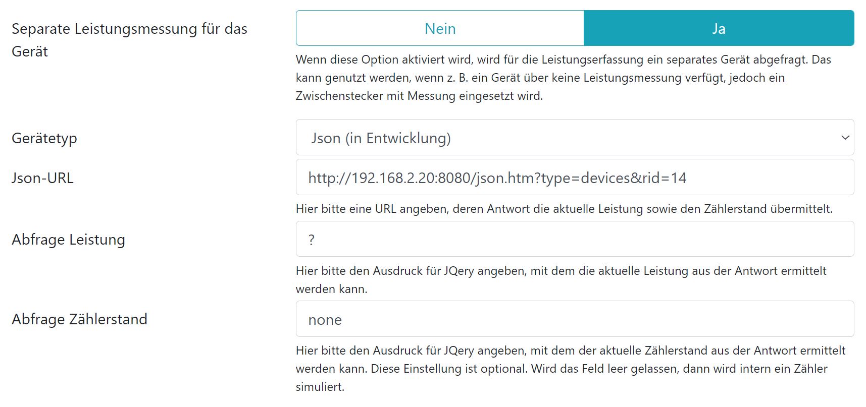

Was passiert denn, wenn du die Leistungsurl komplett leer lässt?

1. In Smarthome funktioniert es
2. ohne Leistungsmessung in Smarthome 2.0
Selbe Problem:

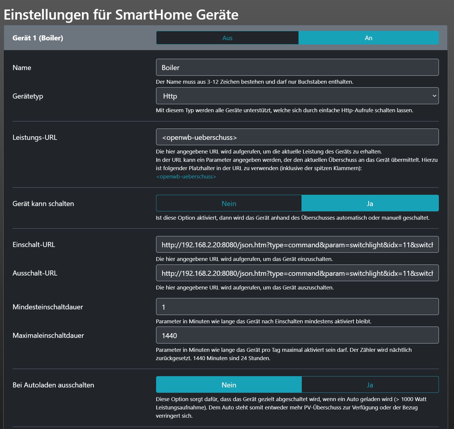

Er erwartet in der Leistungsurl einen Wert, auch um zu prüfen ob ein gerät an oder aus ist.
if aktpower > 50:
relais = 1
else:
relais = 0
Kannst du mal folgendes php erfassen und aufrufen:
<?php
echo 0
Das ganze unter test.php speichern und unter Leistungsurl einbauen ?

selbes Problem.
2021-05-28 10:22:15: Device http1Boiler Fehlermeldung: [Errno 2] No such file or directory: '/var/www/html/openWB/ramdisk/smarthome_device_ret1'
Stimmt die Datei gibt est nicht...
