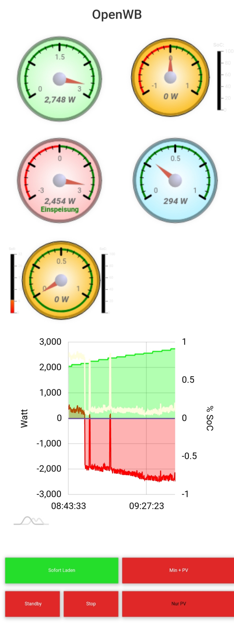

Hier der dunkle Hintergrund :
(454.02 KiB) 1437-mal heruntergeladen

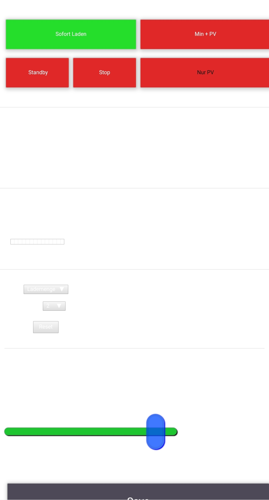

Und hier nach dem Umschalten auf "Sofort Laden" :
(374.71 KiB) 1437-mal heruntergeladen
Hier die Optionen, die weiter unten stehen. Dort sieht man dann weiße Schrift auf weißen Hintergrund:
Hab mein Wagen voll geladen, ... 8-)
