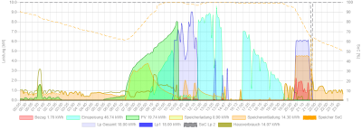

seit gestern mittag ist bei mir plötzlich die PV-Leistung verschwunden.
Ein Reset hat nicht geholfen.
Die EVU -Daten werden korrekt angezeigt. SMA HomeManager
Dazu habe ich drei Wechselrichter die eigentlich per Mod-bus komunizieren sollten.
Im SMA Portal wird die PV Leistung richtig angezeigt.
Die OpenWB Software ist auf dem aktuellen Stand. 1.9.220
Die openWB ist eine openWB series2 standard.
Hat eventuell noch jemand das Problem?
Ist ja schon komisch daß alle drei Wechselrichter nicht mehr erkannt werden.
VG Matthias

Ich hab den Fehler gefunden. Ein Wechselrichter hat gespunnen.
