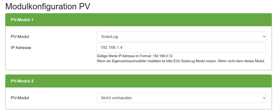

@ruffieuxh:
Habe das Problem bei mir lösen können. Hast du zufällig unter PV-Modul zwei Wechselrichter angelegt gehabt und folgende Bezeichnung hinterlegt 1 2. Falls ja, dann geh nochmal in das PV-Modul und lösch die Bezeichnungen.

Re: Fehler in openWB.log File
Vielen Dank für den Tip. Leider ist das bei mir nicht der Fall, weil ich ein EVU abfrage: Schöne GrüsseTheSCC hat geschrieben: So Jun 06, 2021 6:01 am @ruffieuxh:

Danke LutzB,LutzB hat geschrieben: So Jun 06, 2021 11:04 am Mach doch mal ein Backup und sie Dir die openwb.conf in dem Archiv an. Irgendwo hast Du einen Eintrag, der mit "1." bzw. "2." anfängt. Poste mal die betroffenen Zeilen.
Habe ich versucht, aber keiner dieser Suchen liefert ein Ergebnis. Soweit ich mich erinnere, müsste das aber die richtige Suche sein:
Suche nach Werten, welche ein "1." oder "2." nach dem "=" Zeichen haben:
pi@openWB:/var/log $ cat /var/www/html/openWB/openwb.conf | grep "=1\."
pi@openWB:/var/log $ cat /var/www/html/openWB/openwb.conf | grep "=2\."
Suche nach Zeilen, welche mit "1." oder "2." beginnen:
pi@openWB:/var/log $ cat /var/www/html/openWB/openwb.conf | grep "^2\."
pi@openWB:/var/log $ cat /var/www/html/openWB/openwb.conf | grep "^1\."
