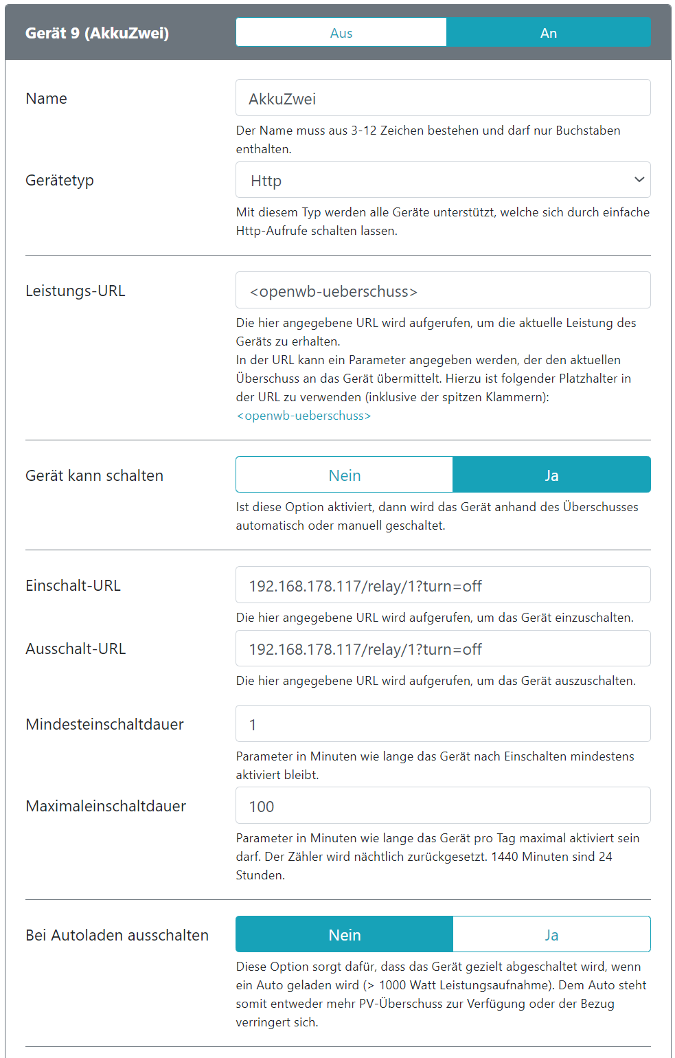

nachdem ich gestern meine OpenWb endlich angeschlossen habe, habe ich mich gleich an die Konfiguration gemacht. Hierbei macht mir das Smart Home 2.0 Schwierigkeiten.
Ich möchte gerne meinen Shelly 2.5 schalten. Dementsprechend habe ich dies als Http hinterlegt, da unter dem normalen Shelly Modul ja keine Auswahl der Kanäle vorhanden ist.
Leider bekomme ich es nicht hin, dass der Shelly unter Smart Home 2.0 geschalten wird. Unter Smart Home funktioniert es.
Anbei meine Konfiguration und die Fehlermeldung. Was ist hier falsch Eingestellt?
OpenWb Version: 1.9.235, habe auch schon die Smart Home 2.0 Geräte gelöscht und wieder angelegt, jedoch jedes mal das gleich Problem.
Falls jemand hier weiterhelfen kann, Dankeschön.
Fehlerlog:
2021-05-30 12:24:02: Conditions (9) AkkuZwei Fehlermeldung: '9relais'
2021-05-30 12:24:02: (9) AkkuZwei Überschuss 6788 größer Einschaltschwelle1600
2021-05-30 12:24:02: (9) AkkuZwei Maximale Einschaltdauer nicht erreicht
2021-05-30 12:24:02: Total Watt nichtabschaltbarer smarthomedevices: 0
2021-05-30 12:24:02: Total Watt abschaltbarer smarthomedevices: 0
2021-05-30 12:24:02: Device http9AkkuZwei Fehlermeldung: [Errno 2] No such file or directory: '/var/www/html/openWB/ramdisk/smarthome_device_ret9'
urllib.error.URLError: <urlopen error [Errno 22] Invalid argument>
