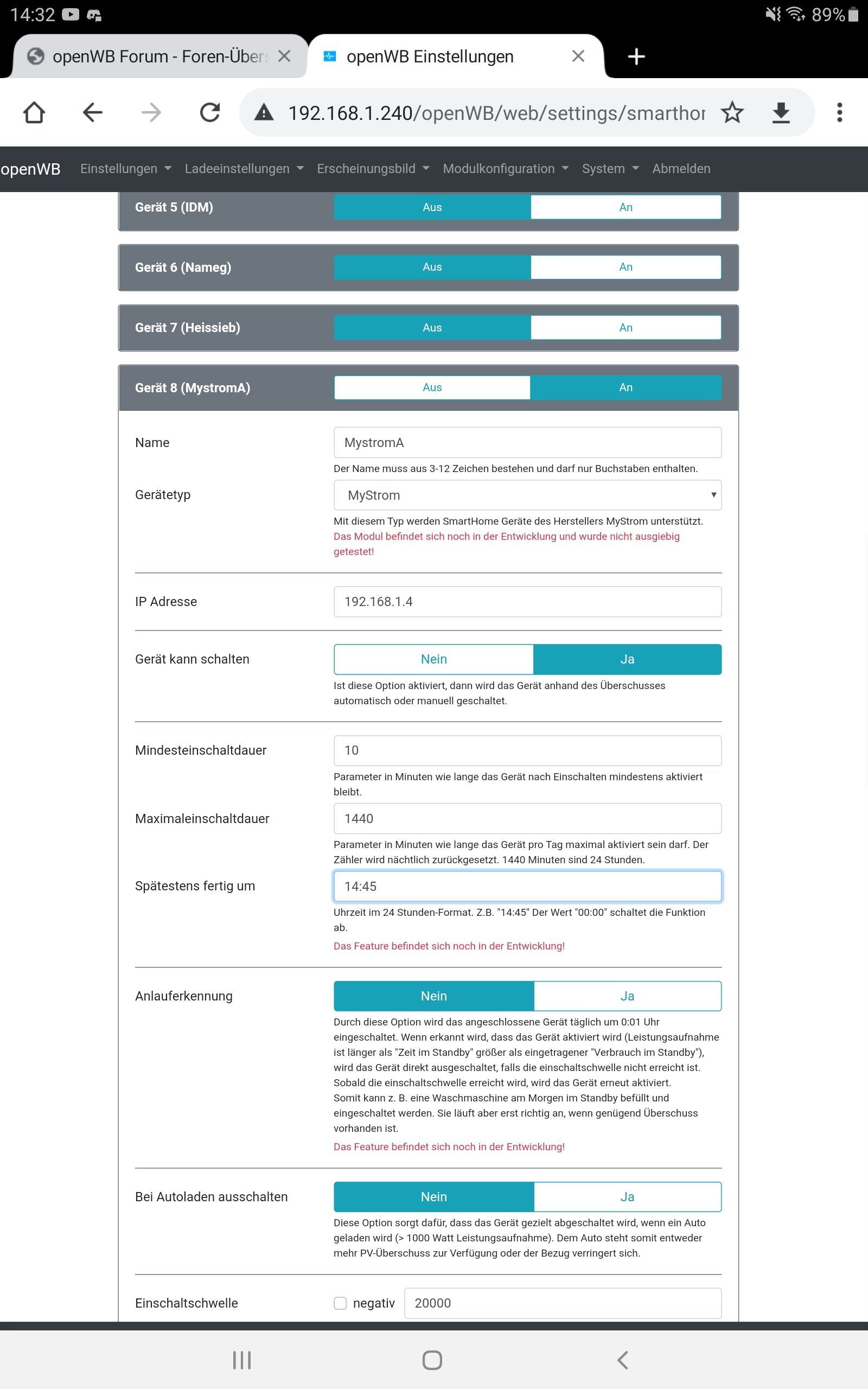

Im Gui gibt es neu die Möglichkeit eine Spätestens fertig um Uhrzeit zu erfassen:
. Falls ein Device heute noch nicht gestartet wird, wird es unter der Berücksichtigung der Mindestlaufzeit unabhängig vom Überschuss so gestartet , dass es an der angeben Uhrzeit fertig ist.

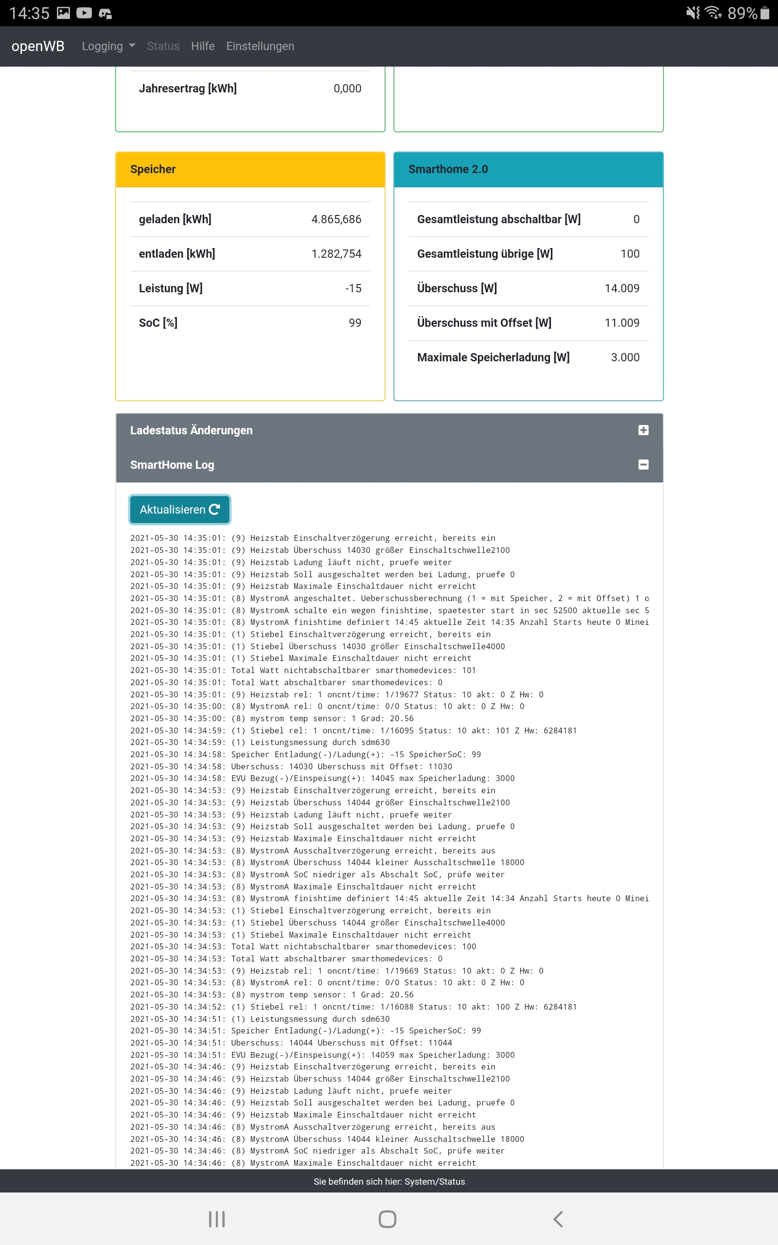

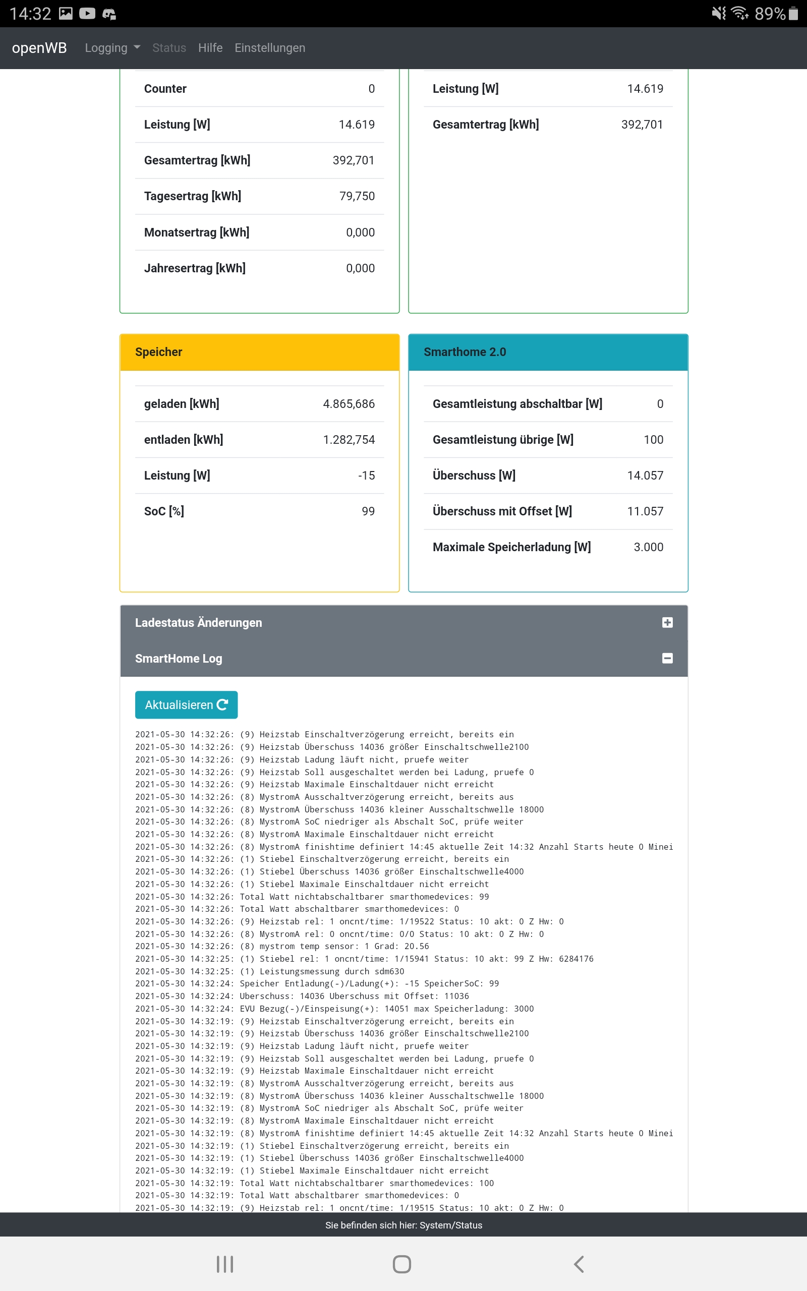

Der start wird im log angezeigt:
Nachdem die Mindestlaufzeit erreicht ist, bleibt das Device an und wird dann nach der definierten Ausschaltbedingung abgeschaltet.
