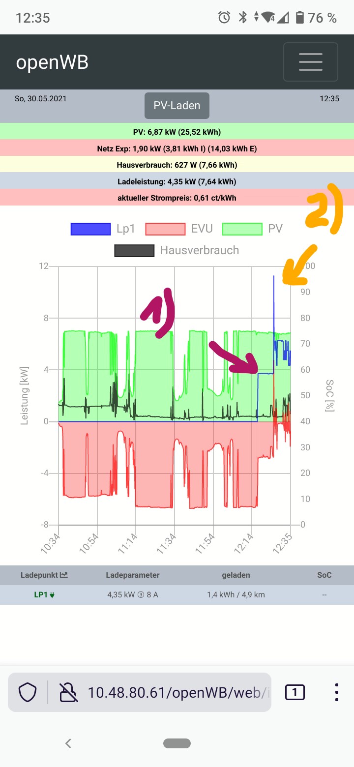

Ich beobachte gerne "stundenlang" den Graphen beim PV-Laden, weil ich mich so am Sonne-Tanken erfreuen kann :-)
Aber 2 Dinge kann ich nicht nachvollziehen:
1) egal wievel Überschuss - nach dem initialen anstecken wird immer 1p gestartet (EDIT: Ok, ist so dokumentiert)
2) die Umschaltung von 1p auf 3p erzeugt immer kurz einen riesen Peak (der aber tatsächlich stattfindet, nicht nur ein Darstellungfehler ist), weil von 1p 16A auf 3p 16A umgeschaltet wird - statt bei der Umschaltung auf 6A zurükzugehen
Möglicherweise "known issues", die in v2 behoben werden sollen?!

Genau die Frage 2 wollte ich auch grade stellen. Bin auf der Beta 1.9.235 und habe das Verhalten (1p auf 2p bei mir) grade eben beobachtet.
