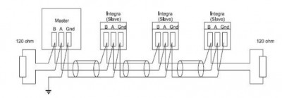

kann mir Jemand sagen, ob ich mehrere SDM630 ModbusV2 bzw. SDM120-Modbus alle parallel* an einen RS485 am RPi** hängen und auslesen kann?
* so: ** mit dem Hat: https://www.hwhardsoft.de/deutsch/proje ... 85-shield/
Natürlich einen anderen RPi als openWB.
Die Adresse der SDM würde man dann forlaufend einstellen an jedem Zähler.

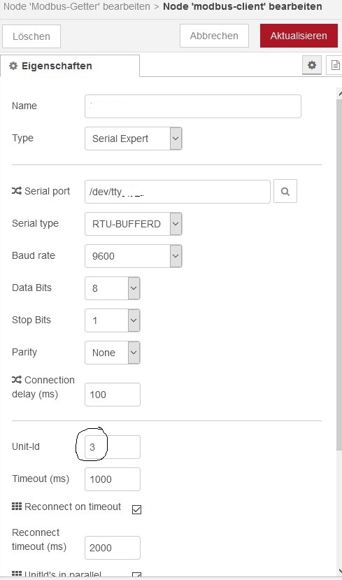

Das ganze würde ich so, wie auch meine Wechselrichter mit Node-Red abfragen, allerdings kein Modbus TCP was ich schon kenne sondern dann vermutlich so: Ist die Unit-ID = der Adresse vom Modbus Zähler ?
Klappt das ganze so ?
Angeblich sollen bis zu 32 Zähler an einem Master hängen können, so viele braucht man sicherlich nicht, aber 4-10 eventuell.
Die Abfrage erfolgt dann natürlich nacheinander und mit jedem Zähler dauert es länger.
Nur ich habe keine Ahnung ob das prinzipiell so funktioniert oder ob ich was übersehe.
Es gibt auch eigene Modbus TCP Gateways, aber wenn es mit dem RS485 Hat funktioniert wäre es noch besser.

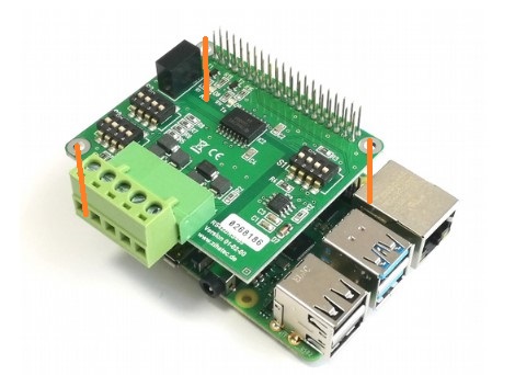

P.S. noch eine andere Frage: ich suche schon seit Längerem Distanzstücke/hülsen wo ich einen weiteren RS485 Hat mit fixieren kann am RPi (nicht openWB).
Weiß Jemand ob es sowas gibt ?
Das Teil hält nur an er GPIO Leiste und wackelt entsprechend.

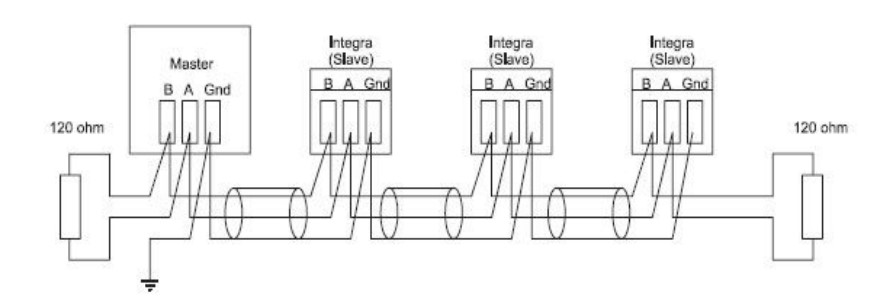

braucht man hier 120Ohm Abschlusswiderstand + TP-Kabel z=120Ohm + 120Ohm Abschlusswiderstand oder erst mal ohne probieren mit ungeschirmtem Kabel.

letzteres

Jetzt sind in NR dutzende NR-Nodes verfügbar. Welcher ist für RTU geeignet (stabil und mit kleinem overhead)?
