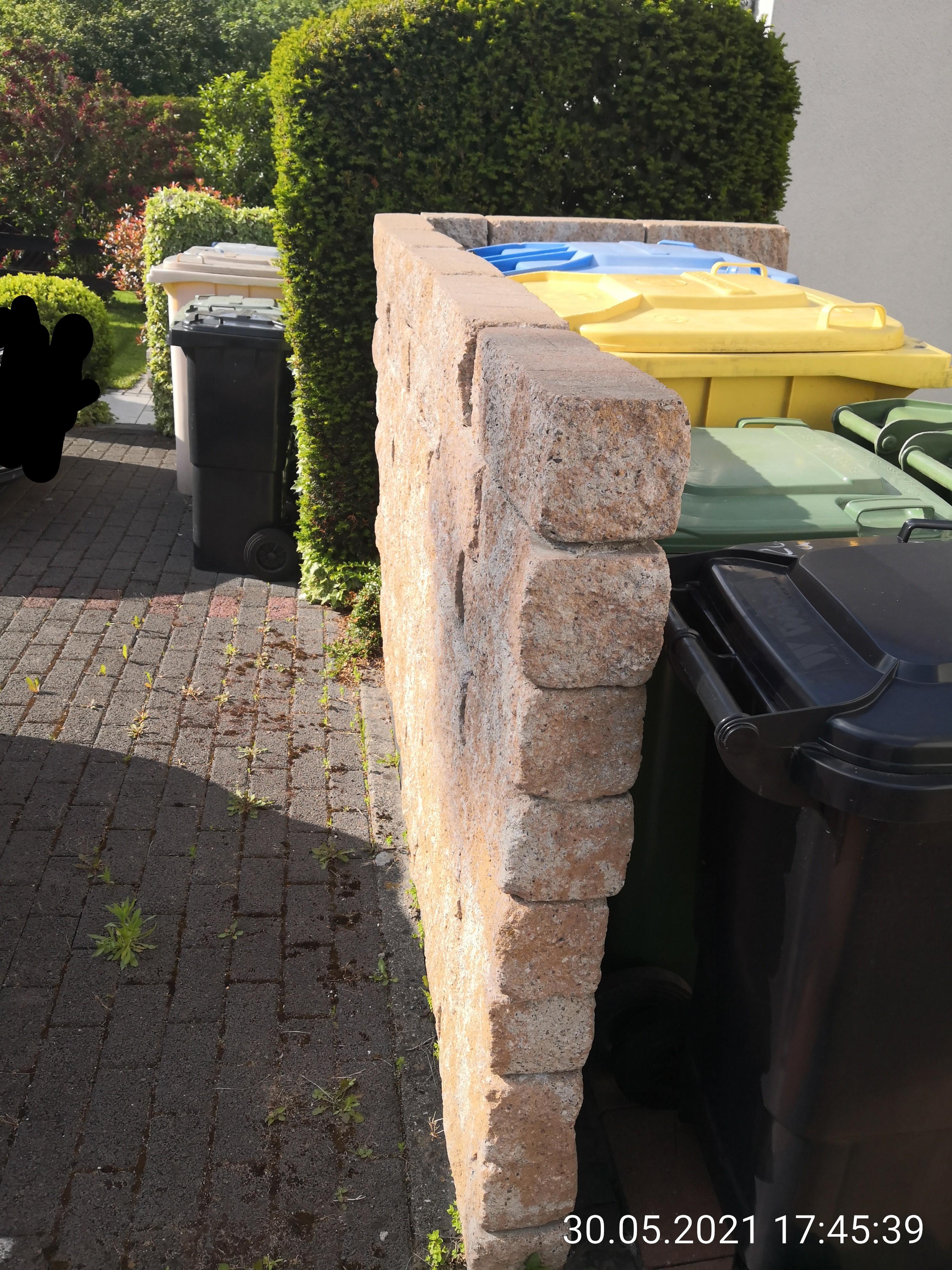

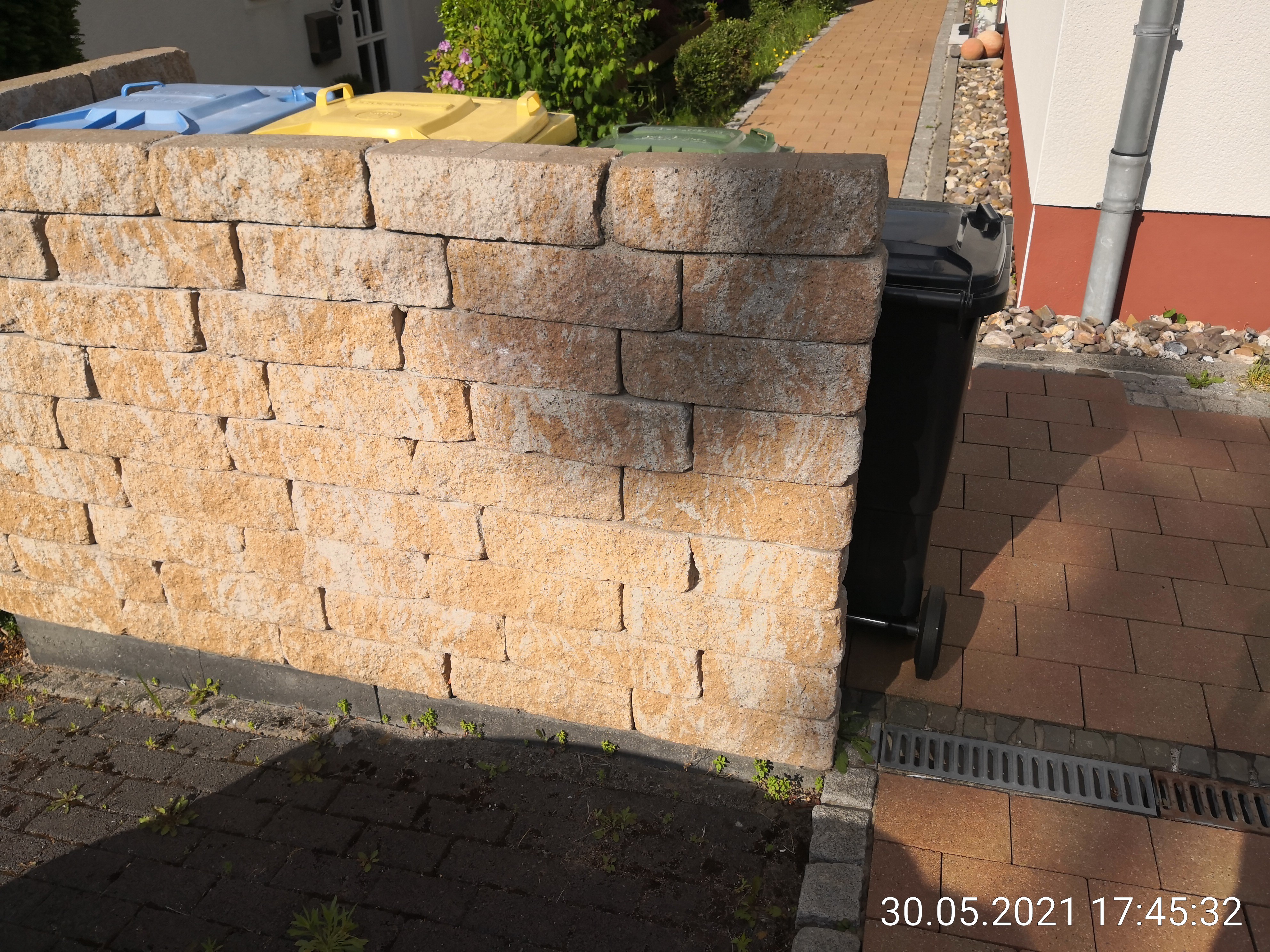

- Openwb soll auf der Rückseite einer Steinmauer (Mülltonnenabtrennung) am Stellplatz vor der Tür vontiert werden
- Ausrichtigung der Mauer und somit auch der Openwb Süd/West, also sehr starke Sonneneinstrahlung im Sommer
* daher wollte ich die Openwb rechts und links mit einer kleinen Mauer aus den gleichen Mauersteiner einfassen, somit wird von der Südeseite die direkte Sonneneinstrahlung abgehalten. Und von oben wollte ich noch ein kleines Dach aus Edelstahl anbringen. Evtl. machen ich noch eine so Art Tür vorne zur Abdeckung der Front zwischen den beiden Steinmauern aus einer dünnen Edelstahlplatte zum Schutz von der Sonne von vorne.

# Wie ich beschrieben habe könnte es im Sommer sehr warm an der Openwb am Stellplatz werden, meint Ihr meine Lösung mit den Einfassen der Mauersteine ist so OK?
# ich habe Angst das der in der Openwb eingebaute "raspberry pi" wegen der Hitze ausfällt?

Franknav hat geschrieben: Mi Jun 02, 2021 8:45 am * daher wollte ich die Openwb rechts und links mit einer kleinen Mauer aus den gleichen Mauersteiner einfassen, somit wird von der Südeseite die direkte Sonneneinstrahlung abgehalten. Und von oben wollte ich noch ein kleines Dach aus Edelstahl anbringen. Evtl. machen ich noch eine so Art Tür vorne zur Abdeckung der Front zwischen den beiden Steinmauern aus einer dünnen Edelstahlplatte zum Schutz von der Sonne von vorne.
Ohne da jetzt selbst direkte Erfahrungen zu haben, ich glaube du übertreibst. So hitzeanfällig darf die openWB definitiv nicht sein.

Hatte mit internem Display gekauft, ist aber im Winter eingefroren und auch im Sommer zu heiß.
Nun habe ich eine Tür ohne Display und vermisse das Display überhaupt nicht.
