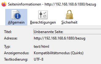

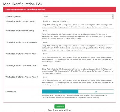

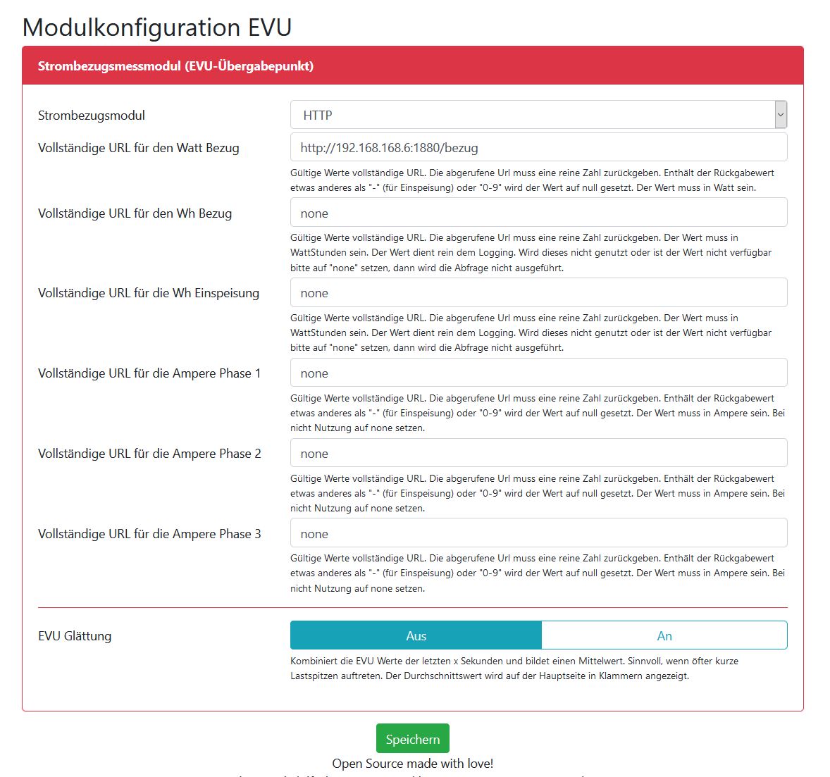

kann mir Jemand sagen warum das EVU Modul wie folgt nichts anzeigt:

akzeptiert das Modul generell keine Ports (1880) ?

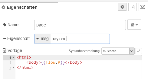

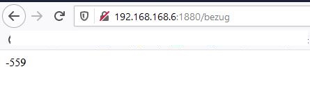

Fehler gefunden:
html & body, alles musste raus, nur der {{payload}} <-- jetzt läuft es
