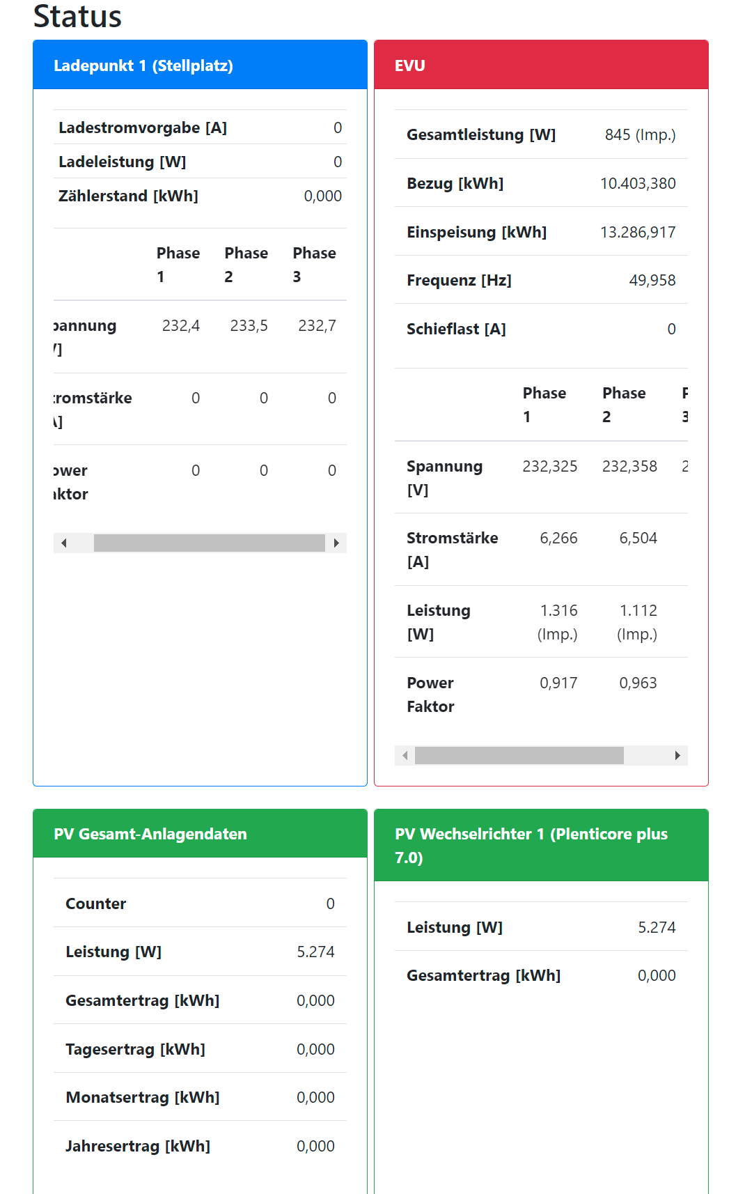

ich habe gestern das PV-Kit bei mir installiert (aus dem Shop fertig konfiguriert). In der OpenWb entsprechend das Kit ausgewählt und es funktioniert. Jedoch wird mir nuir die Leistung angezeigt, mir fehlen jedoch die Ertragsdaten. Wie kann man die anzeigen lassen?
MFG Patrick

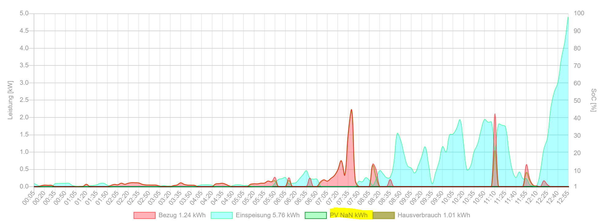

Wechselrichter kann ich nicht verwenden, da mehrere vorhanden, deswegen das PV-Kit, alle gehen über diesen. Jedoch wird in den Graphen auch nichts anghezeigt:
PV: NaN
PV-Leistung NaN
PV-Leistung NaN
Kann es damit zusammen hängen, dass ich noch meinen Plenticore Plus in der Open WB angezeigt bekomme, obwohl ich dieses Modul nicht mehr verwende? Neustart der OpenWB und Cache leeren haben auch nichts gebracht.

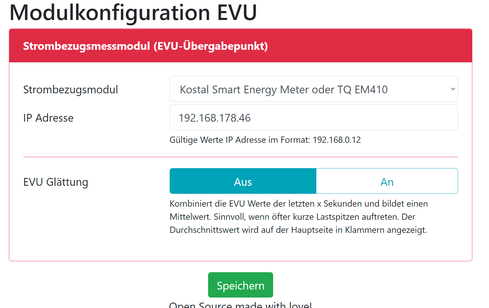

Hast Du als EVU (noch) plenticore mit KSEM oder nur KSEM ausgewählt?

Nur den KSEM

Re: PV-Kit Ertragsdaten fehlen
Werden Daten im Graph unter Logging/Graph/ Tag usw. angezeigt?

@HSC: siehe Beitrag von 13:03 Uhr. Nur so wird es angezeigt. PV Leistung fehlt.

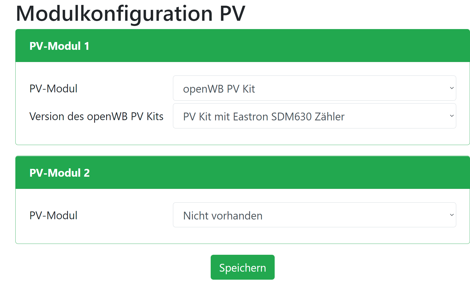

Nur mal zum Test:
Mal probiert unter PV 2 einzurichten?

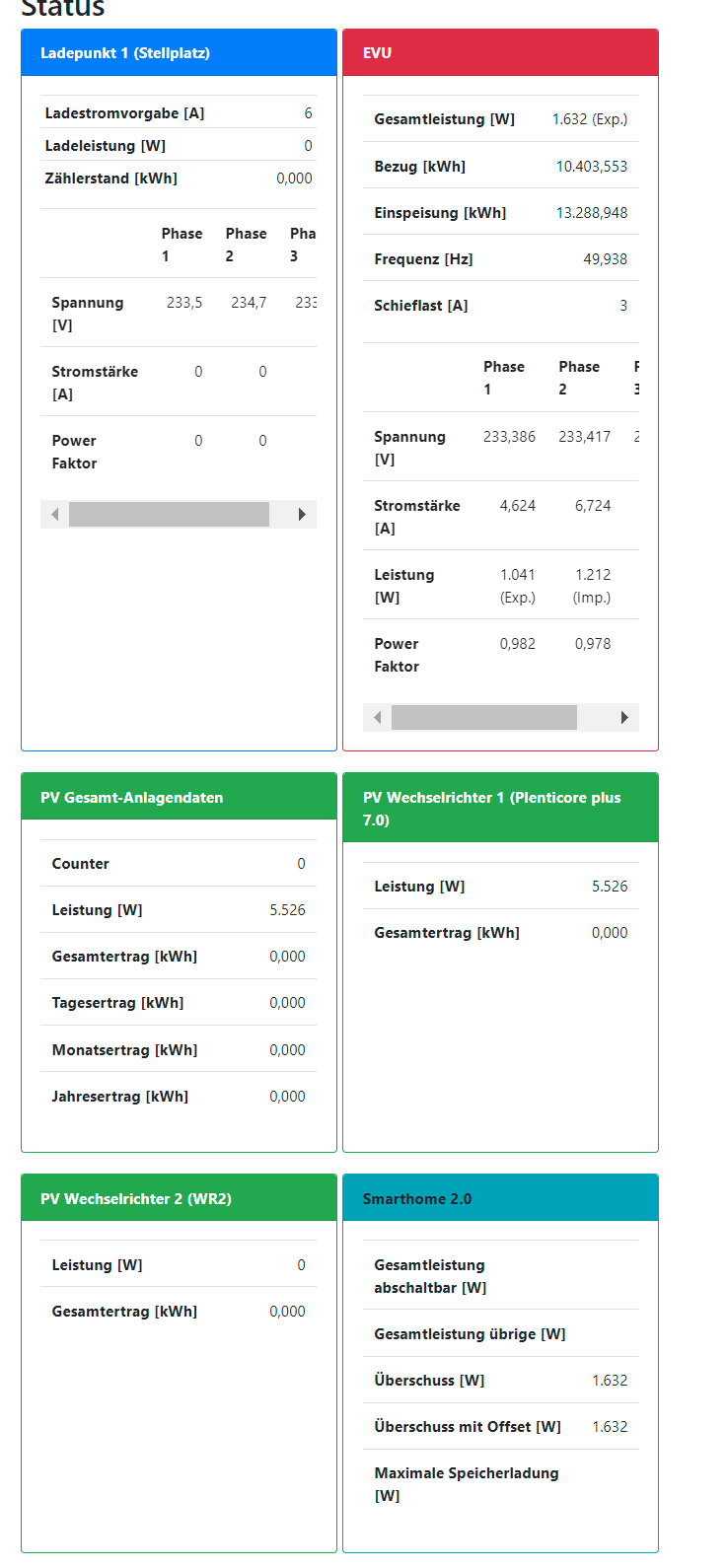

PV-Kit als Modul 2 hat nichts gebracht:
