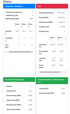

ich habe gestern das PV-Kit bei mir installiert (aus dem Shop fertig konfiguriert). In der OpenWb entsprechend das Kit ausgewählt und es funktioniert. Jedoch wird mir nuir die Leistung angezeigt, mir fehlen jedoch die Ertragsdaten. Wie kann man die anzeigen lassen?

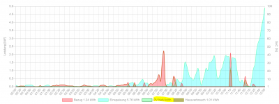

Beim PV Kot bitte die Graphen anschauen. Da ist das für jeden Tag/Monat/Jahr möglich.

Wechselrichter kann ich nicht verwenden, da mehrere vorhanden, deswegen das PV-Kit, alle gehen über diesen. Jedoch wird in den Graphen auch nichts anghezeigt:
PV: NaN
- PV-Leistung NaN
Kann es damit zusammen hängen, dass ich noch meinen Plenticore Plus in der Open WB angezeigt bekomme, obwohl ich dieses Modul nicht mehr verwende? Neustart der OpenWB und Cache leeren haben auch nichts gebracht.
- Kostal Wechselrichter wird noch angezeigt, obwohl nicht mehr vorhanden

Hast Du als EVU (noch) plenticore mit KSEM oder nur KSEM ausgewählt?

Nur den KSEM
kann an den Kostal Plenticore irgendwie löschen?

Werden Daten im Graph unter Logging/Graph/ Tag usw. angezeigt?

@HSC: siehe Beitrag von 13:03 Uhr. Nur so wird es angezeigt. PV Leistung fehlt.

Ich würde mal behaupten, dass vom PV- Kit nichts übertragen wird.
Sende doch mal die Debug- Daten unter Einstellungen/System/Debugging an openWB.

Nur mal zum Test:
Mal probiert unter PV 2 einzurichten?

Support wurde kontaktiert.
PV-Kit als Modul 2 hat nichts gebracht:
