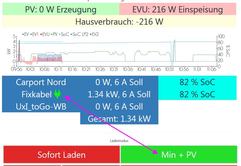

Hallo snaptec,
könntest Du bitte beim nächsten release die grüne Steckerfarbe heller machen, um die Sichtbarkeit zu verbessern? Am besten so, wie beim aktiven Lademodus. Für dark theme wäre das auch sinnvoll.
aktuell bei mir in v1.54_beta:
VG aiole

Ist in 1.541 Nightly dunkler gemacht zwecks Sichtbarkeit :lol:
Beiträge: 9083
Has thanked: 269 times
Been thanked: 287 times
Re: Rückmeldung Beta 1.52
Mmh - warum wurde das dunkler gemacht? Sowohl im hellen als auch im dark theme ist es kaum noch sichtbar (nur der rote Impuls). Ich hatte das deshalb erst gar nicht erkannt.

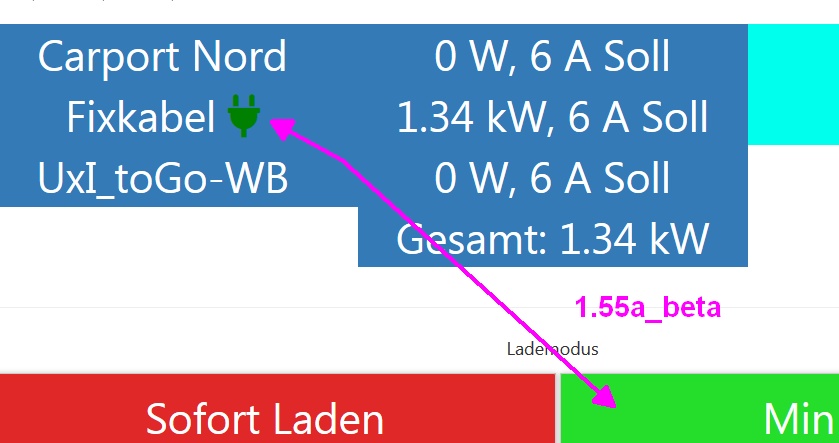

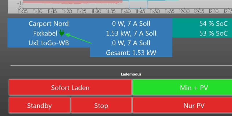

Hier mal aus dem dark theme - Desktop Firefox 67.0.4:
VG aiole
Beiträge: 10376

Bitte testen -> 1.55a
Beiträge: 9083

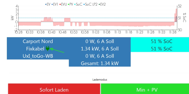

Mmh - an der Steckerfarbe tat sich leider nichts:
update -funktioniert - DANKE!!!
Sorry - da ist wohl noch was im Cache gewesen:
VG aiole
