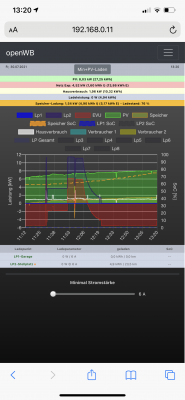

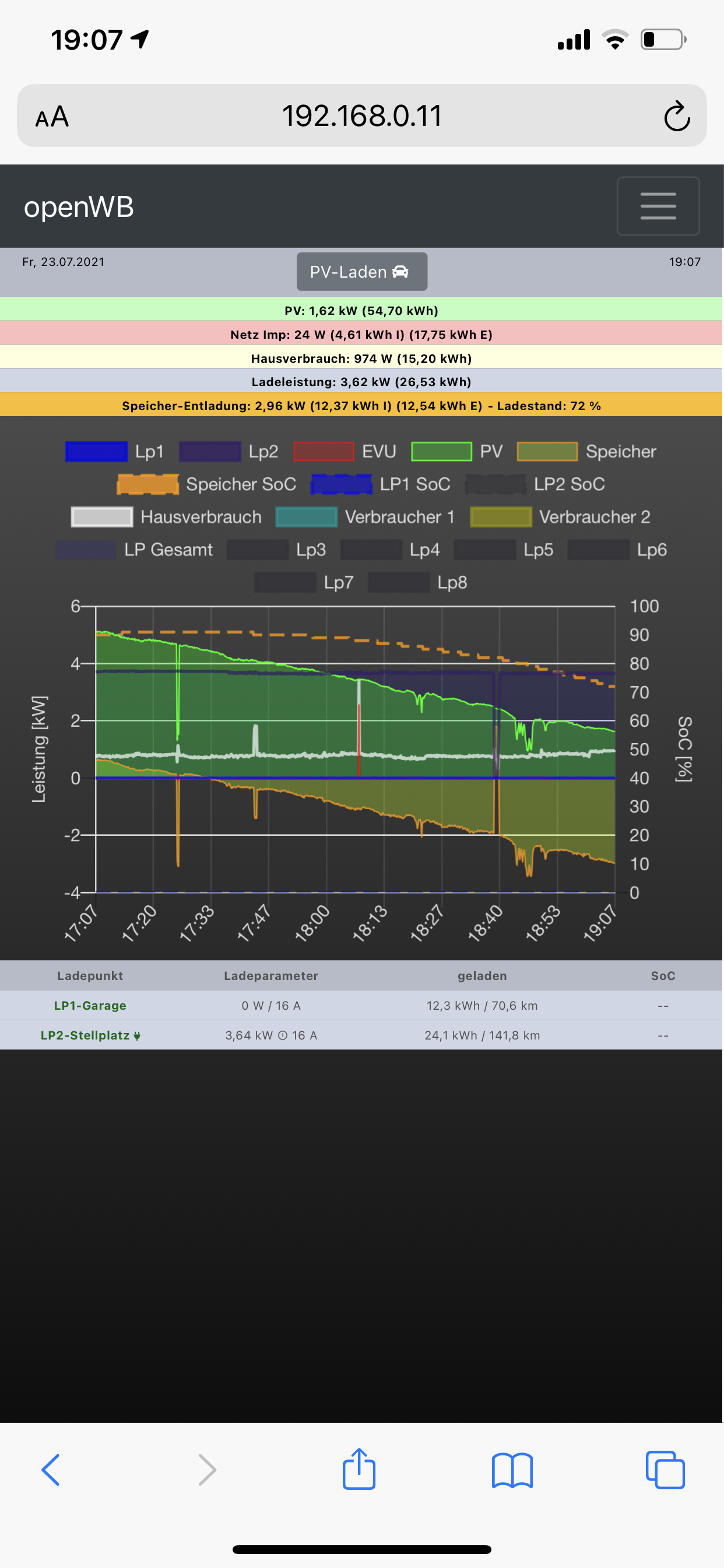

Hatte heute wieder eine Situation, die ich nicht verstehe
Dauerstrich trotz weniger PV und Vollgas bei Min+PV trotz weniger Pv Leistung. Bin etwas ratlos aktuell

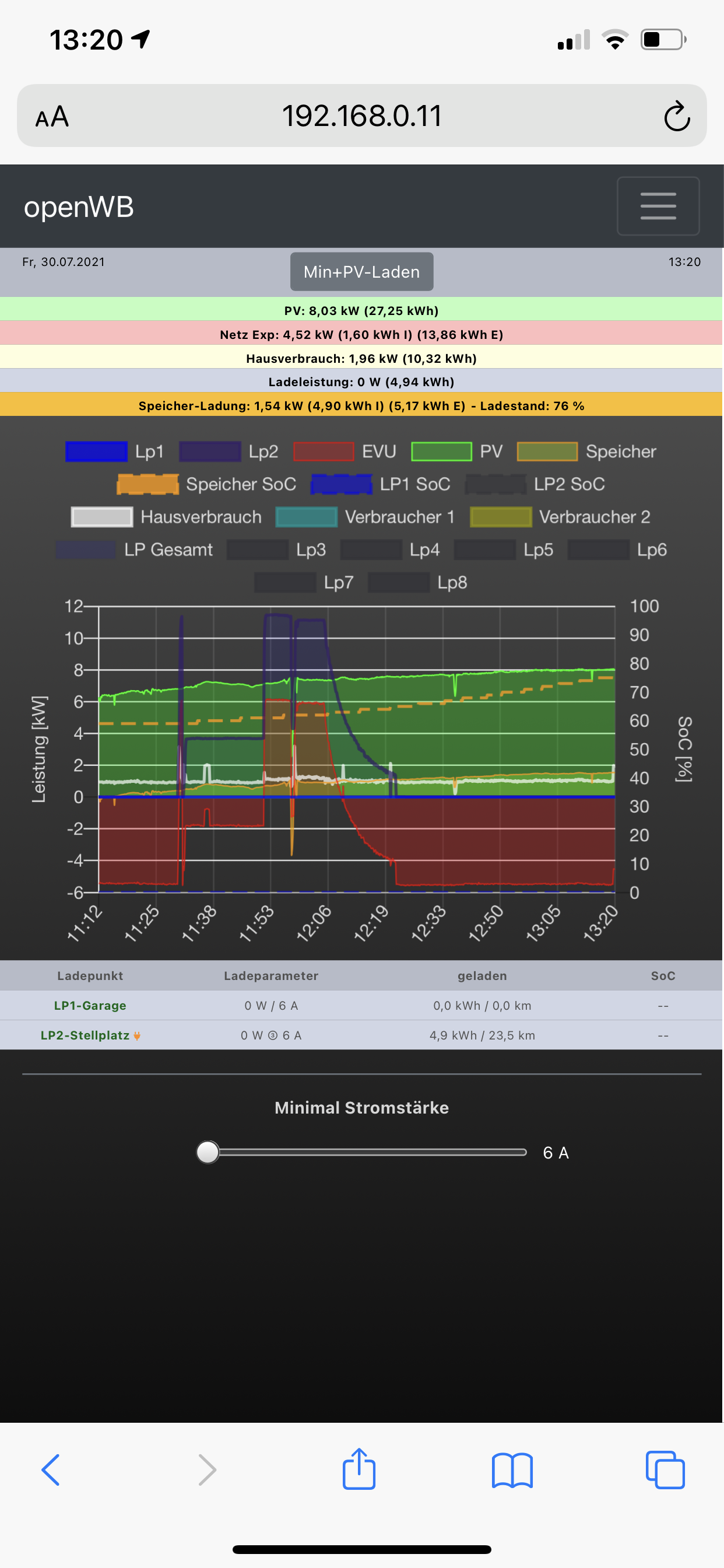

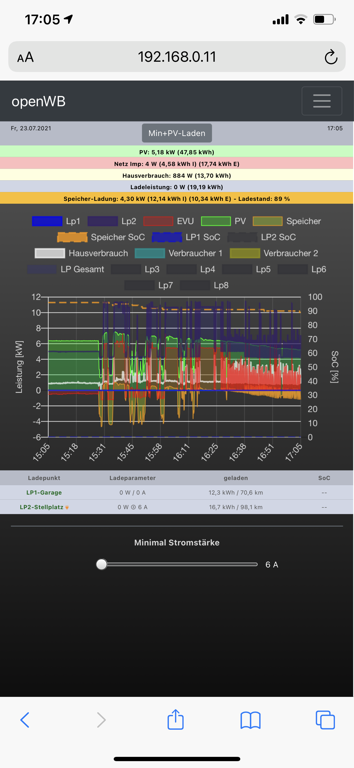

Re: Ladeleistung zu hoch wenn Sonnenleistung höher ist als die max. WR Exportleistung
Irgendwie kurios was openWB in Verbindung mit RCT
so regelt.
so regelt.
