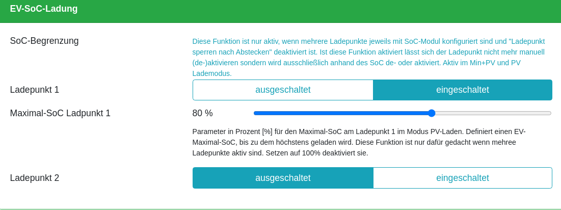

Ich habe zwischenzeitlich geprüft wie es bei mir tatsächlich funktioniert und habe festgestellt: "works for me". Allerdings finden vielleicht auch andere Leute die der Bedienung der Suchfunktion mächtig sind diesen Thread, insofern erscheint es mir nicht dumm klarzustellen was genau passiert.
Vielleicht meintest du aber auch nicht "kein SoC-Modul" sondern "keine SoC-Begrenzung". Wenn man mehrere Ladepunkte hat, gibt es eine Option "ausgeschaltet/eingeschaltet": (openWB Version: 1.9.250 (2021-12-03 12:15:18 +0100 [c224bb05] )
Wenn man nur einen Ladepunkt hat, gibt es die Option nicht: (openWB Version: 1.9.249 (2021-10-04 09:48:11 +0200 [66ab3764] )
Bei meinem Auto (Hyundai Ioniq vFL mit SoC über EVNotify) funktioniert es jedenfalls so, dass bei einem Zielwert von 100% das Laden niemals unterbricht.

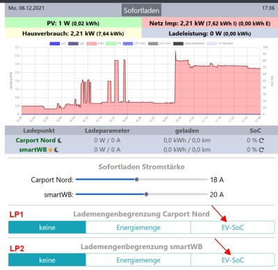

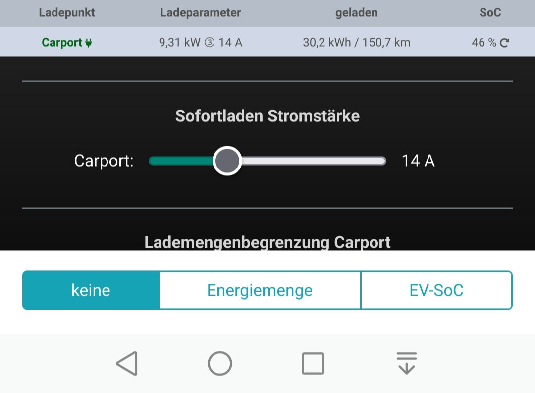

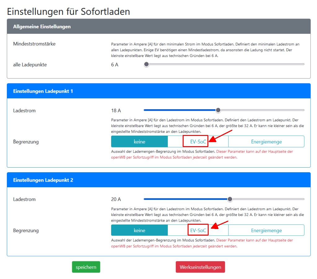

korrekt und sry für die Unpräzision - Ich meinte "keine SoC-Begrenzung"yankee hat geschrieben: Mo Dez 06, 2021 8:34 am Vielleicht meintest du aber auch nicht "kein SoC-Modul" sondern "keine SoC-Begrenzung".
v1.9.250 nightlyyankee hat geschrieben: Mo Dez 06, 2021 8:34 am Wenn man mehrere Ladepunkte hat, gibt es eine Option "ausgeschaltet/eingeschaltet":
Unter Sofortladen funktioniert es sowohl mit nur einem LP als auch mit 2 LP. Das ist auch über die Hauptseite schnell erreichbar. VG

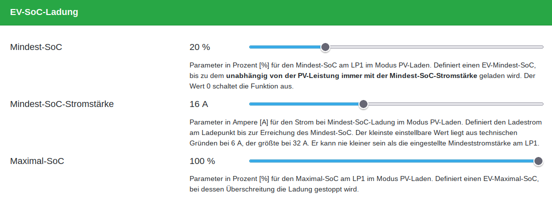

Ich balance im Modus Sofortladen mit folgenden Einstellungen und gehe davon aus, dass er dann wartet bis das Auto stoppt. Die obigen Screenshots beziehen sich doch nur auf PV Laden.

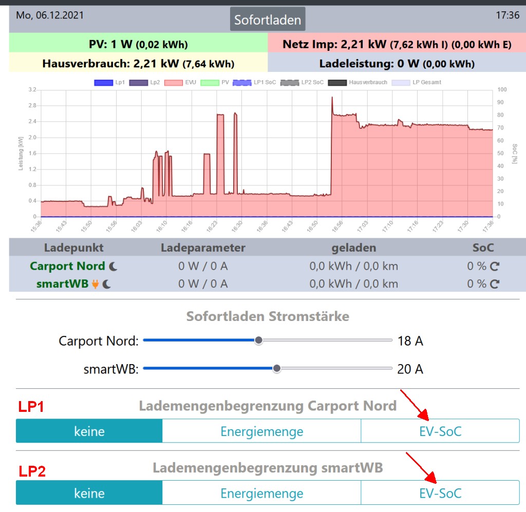

Meinst Du meine shots?grothauu hat geschrieben: Mo Dez 06, 2021 4:13 pm ... Die obigen Screenshots beziehen sich doch nur auf PV Laden.![]()
Die sind für SL und auch auf der Hauptseite erreichbar.
