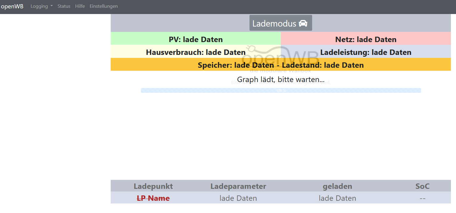

Guten Abend openwb user,
ich habe kein Problem mit der openwb, sondern ich vermute mit dem neuen Firefox 89.0 Browser. Die Weboberfläche, erreichbar über https://ip-adresse/openWB/web/index.php bleibt hängen (siehe Bild)
Unter Edge funktioniert die Oberfläche weiter wie gewohnt. Unter iOS und Safari klappt auch alles weiter wie gewohnt. Habe ich da unbewußt beim Update etwas übersehen? Brauche ich irgendwo eine Ausnahme ??
Vielleicht gibt´s jemanden, der das Problem auch schon hatte und gelöst hat. Schon mal vielen Dank für Eure Unterstützung.
VG Max

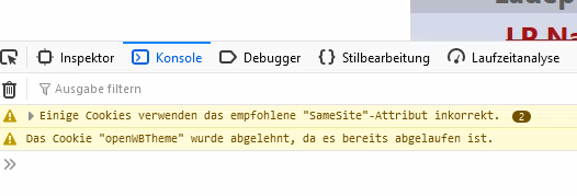

Was steht in der Console des Browsers?

Cookies hatte ich schon gelöscht ...

Hier lauft auch FF 89.0. Klappt alles problemlos.
Diesen Fehler bekomme ich noch auf der Konsole angezeigt:
[Exception... "Favicon at "https://openwb.de/favicon.ico" failed to load: Not Found." nsresult: "0x80004005 (NS_ERROR_FAILURE)" location: "JS frame :: resource:///modules/FaviconLoader.jsm :: onStopRequest :: line 253" data: no]
Beiträge: 3513
Re: Weboberfläche mit Firefox 89.0 64-bit
An dem Cookie kann es nicht liegen. Der steuert nur, welches Theme angezeigt wird. Wenn der Ladebalken schon kommt, ist das Standard Theme aktiv.
