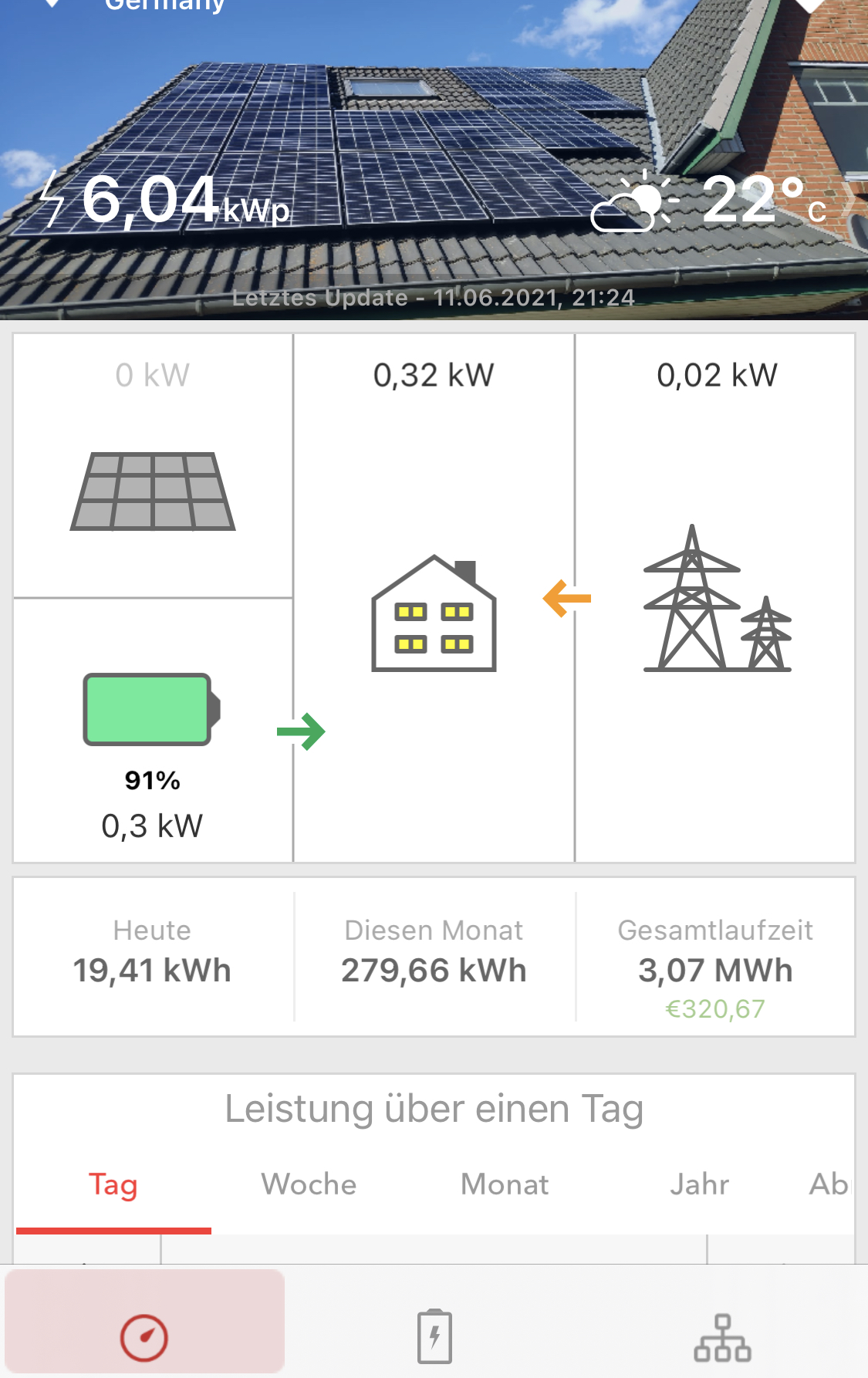

Wenn Du die App von SE nutzt und dort die einzelnen Werte angezeigt werden, dann hast Du vermutlich den obigen Modbuszähler: Darüber bekommst Du die notwendigen Werte für die ooenWB.
Gib mal Rückmeldung, ob das soweit passt oder Du andere Tools nutzt.

ja genau. Dieses Gerät ist verbaut. Korrekt.
Aber in der openWB bleibt es dabei, dasss ich überall Solaredge auswähle, also bei EVU, PV und Batterie?
