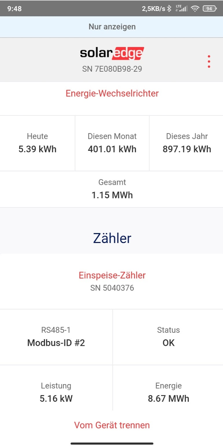

Leider kann ich die PV-Funktionen nicht nutzen, da die Daten des SolaredgeWR nicht zuverlässig bei OpenWB ankommen.
Tagelang sehe ich gar keinen PV-Ertrag in der Übersicht, dann sind vereinzelt korrekte Werte zu finden.
Heute dachte ich das Problem hätte sich erledigt; kurz vorm Anstecken des E-Up wurde ich eines Besseren belehrt. PV-Ertrag war plötzlich wieder bei Null! Wolken gab es heute eigentlich keine. Somit hat der WR immer um die 70% Abregelung gependelt.
Es blieb mir nur wieder übrig auf Sofortladen zu stellen.
TCP Port 502 ist freigeschaltet.
In den PV Einstellungen ist folgendes hinterlegt
WR 1 Solaredge ID:1
In der Modulkonfiguration EVU ist folgendes hinterlegt:
IP Adresse: WR IP
Das SmartMeter sollte eigentlich auch korrekt konfiguriert sein. Anders kann ich mir nicht erklären, dass teilweise die korrekten Daten angezeigt werden.

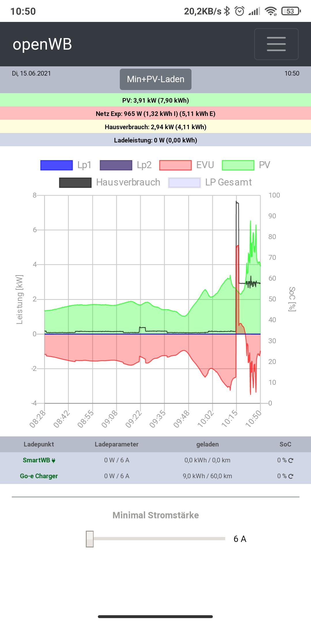

Jetzt kommt doch nochmal eine Frage auf. Woran kann es liegen, dass er beim PV-Laden/PV-Min-Laden auf 6A verharrt?
Selbst bei 9kw die Anliegen und auch angezeigt werden, erhöht er die Stromstärke nicht. Weder bei der SmartWB noch bei dem go-e charger.
Habe in den Einstellungen nichts gefunden, dass die Stromstärke limitiert. Einzig die Mindeststromstärke kann man scheinbar einstellen. :/

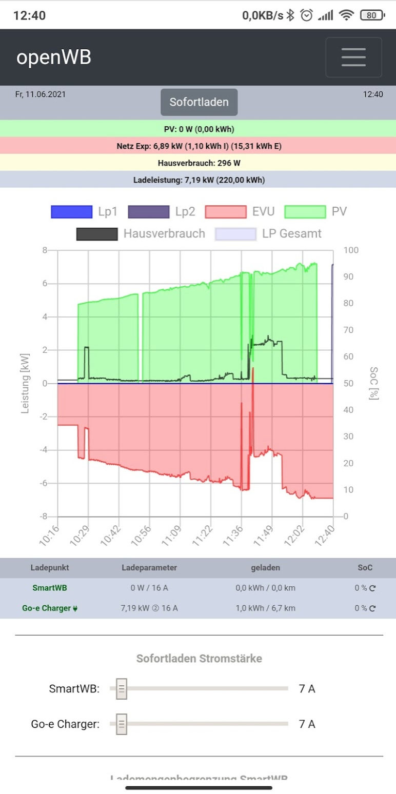

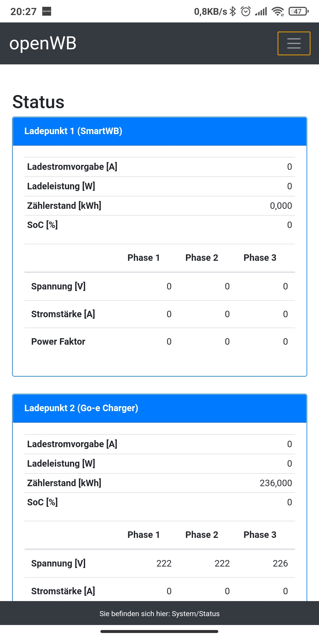

Die Ladeleistung wird nicht angezeigt.
Auto (e-Up) lädt.
Habe gerade noch versucht die Ladeleistung der SmartWB über Sofortladen einzustellen und auch das funktioniert nicht. Lädt immer mit 16A. :?: Siehe kurzes Peak in der Grafik

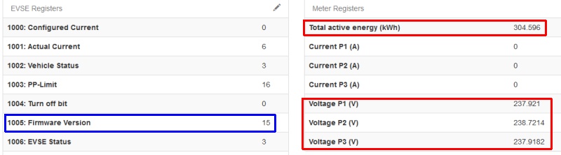

Hast Du die smartWB zuerst alleinig getestet (im Modus "normal")?
Welche smartWB-SW-Version? Aktuell ist 2.2.2
Wann gekauft?
Was wird unter "Status" bei "Voltage P1...P3" angezeigt? Das sollte in etwa so aussehen:
Was wird unter "Status" bei "1005: Firmware Version" angezeigt?
Erst wenn autarkes Laden klappt, wird mit oWB verbunden:
https://board.evse-wifi.de/viewtopic.php?f=9&t=64
Welche oWB-Version? Ich würde die aktuelle nightly empfehlen.
Wenn die Ladeleistung nicht korrekt angezeigt/übermittelt wird, kann auch das PV-Regeln nicht funktionieren. Der Fehler sitzt also weiter vorn.

Die Ausgabe "Status" => "1005: Firmware Version" wäre wichtig.
Es gibt noch einen Bug beim neuen 0,01A-feature der smartWB, der gerade mit EVSE-Wifi v2.2.3 behoben wird. Dieser tritt aber nur bei einer FW18 auf, die noch brandaktuell ist.

1005: Firmware Version: 15
Firmware habe ich gerade auf 2.2.2 geupdated.
Laden im "Normal Modus" der SmartWB klappt grundsätzlich.
Ich kann die Stromstärke verändern.
Wobei mir weder Leistung noch geladene Energie des Ladevorgangs angezeigt wird.
Hätte schwören können, dass mir das schon Mal angezeigt wurde...
