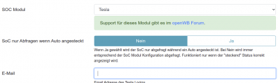

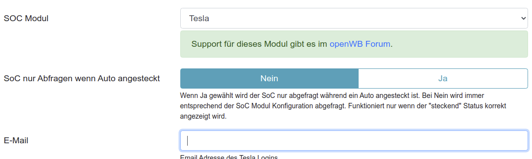

LP1:

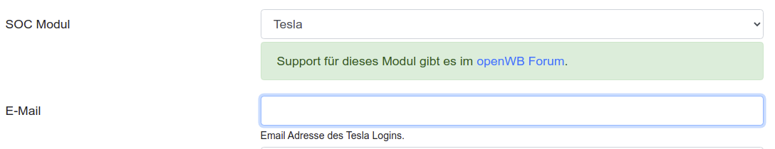

LP2 (MQTT):

Die Funktion ist nur für LP1 umgesetzt worden. Frag mich nicht, warum das so ist. Ist halt so. ;)
Vor 2.0 wird daran aber auch Nichts mehr geändert.
