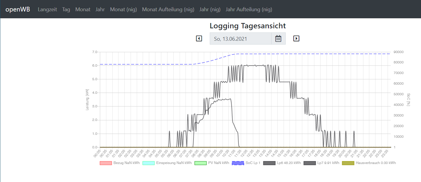

Mein Tagesgraph sieht so aus:
Das ist in Wirklichkeit natürlich anders und LP6 und 7 habe ich gar nicht.

In der Übersicht werden alle Daten korrekt angezeigt. Auch die Steuerung und das Laden funktionieren.
Problem: "Logging Tagesansicht" ist leer, bzw. werden unplausible Werte angezeigt von LPs, die ich gar nicht habe... (S. o.)
Hat jemand einen Konfigurationstipp für mich. Das wäre toll!!

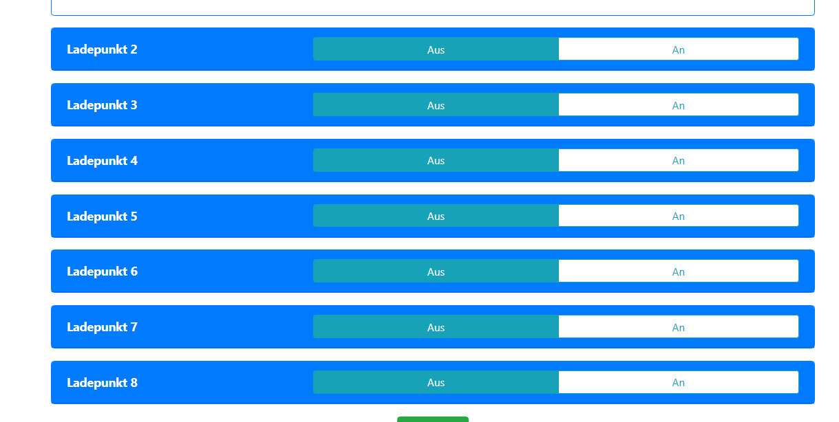

Re: Logging/Tagesgraph - leer oder unbekannte Daten

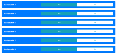

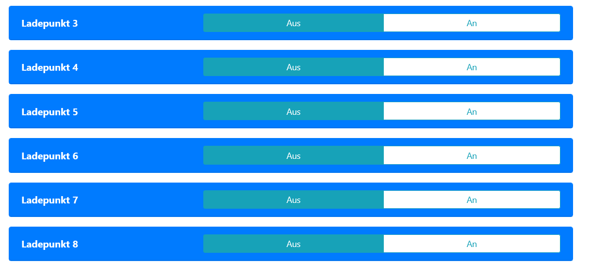

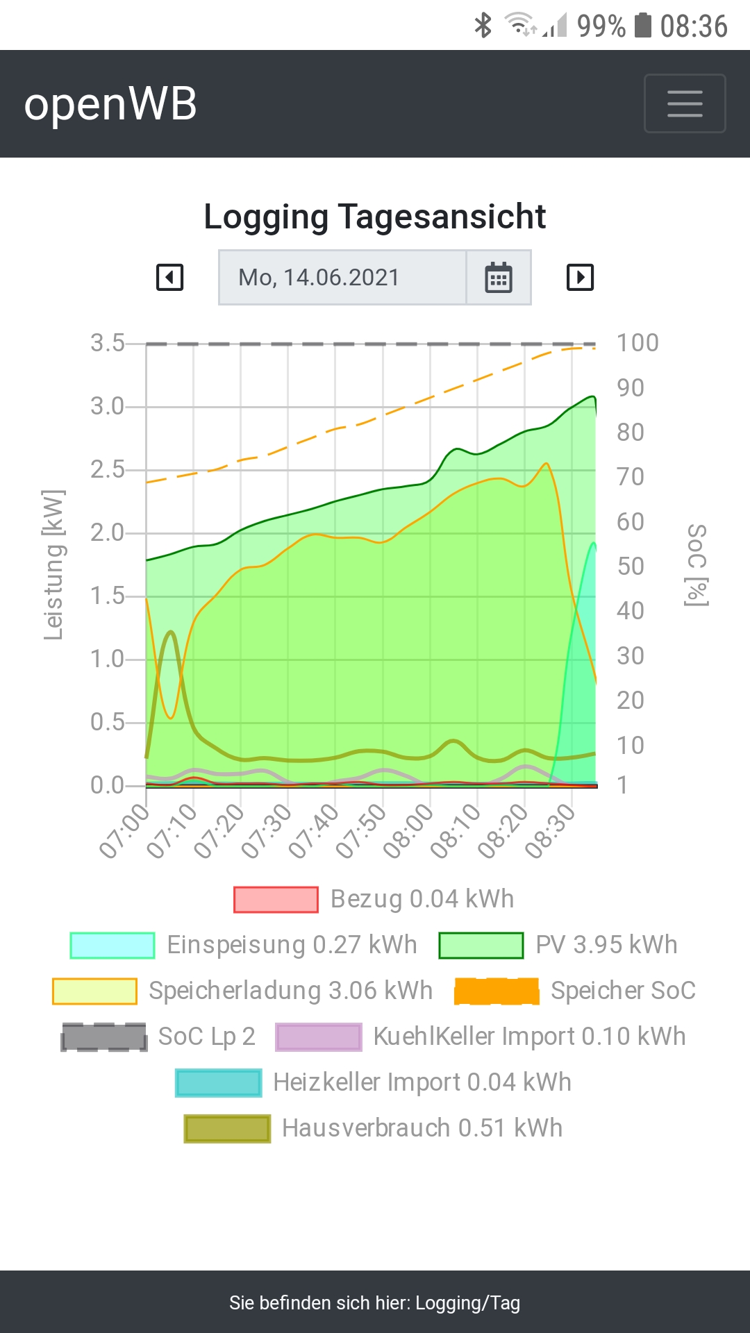

Sind diese zufällig im LP- Modul aktiviert?
Passen denn sonst Werte und Graphdaten auf Startseite und sind diese plausibel? Ein SoC 5-stellig wäre sehr ungewöhnlich....Re: Logging/Tagesgraph - leer oder unbekannte Daten

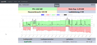

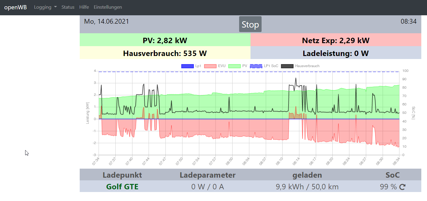

Die sonstigen Werte sind alle OK:
Das stimmt mit den Daten vom WR überein. Alles korrekt...

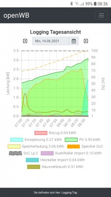

Ok, Du vermisst also diese Komplettansicht?
Nicht wundern, hatte ca. 7.00 Uhr einen Stromausfall mit Neustart...
Genau! Das fehlt.

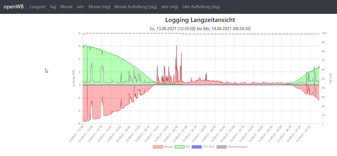

Die Logging Langzeitansicht ist ebenfalls da und korrekt:
Ok.

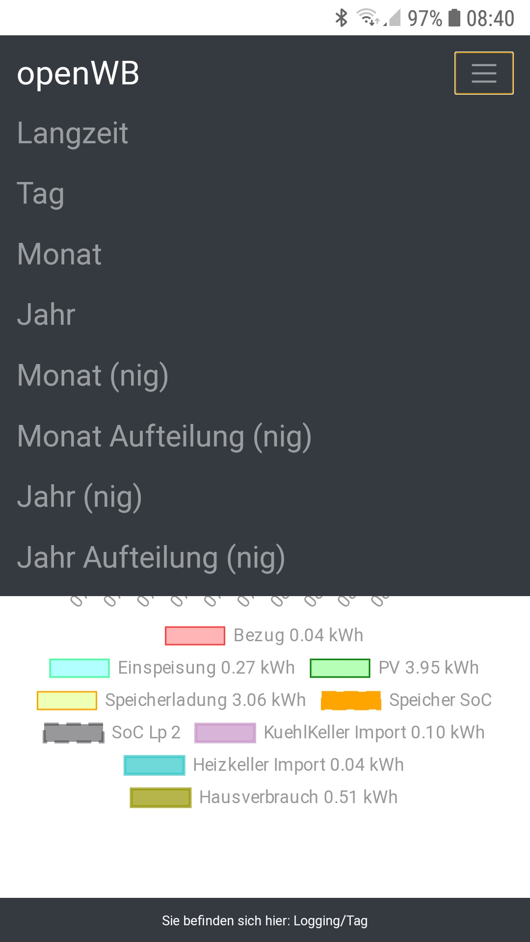

Monat und Jahr funktionieren auch oder nicht?

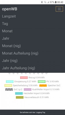

Vlt. ist da ein Bug drin? Meine Ansicht ist aus .238 nightly. Da gibt es auch noch folgende Auswahlen:

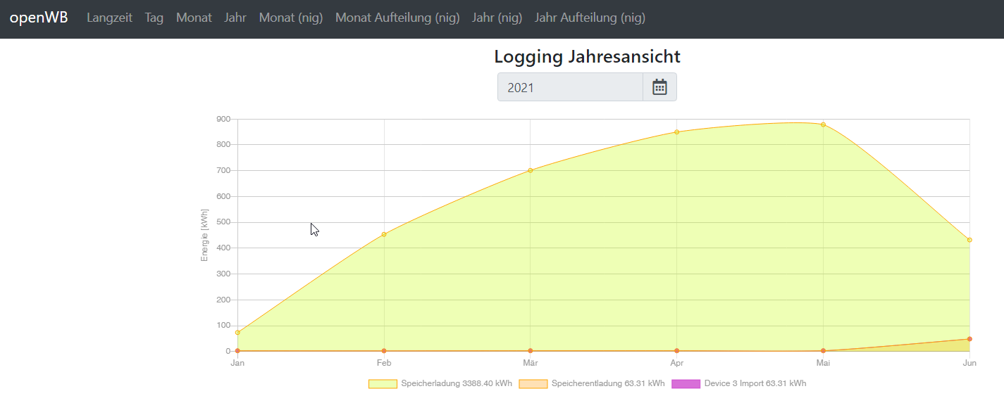

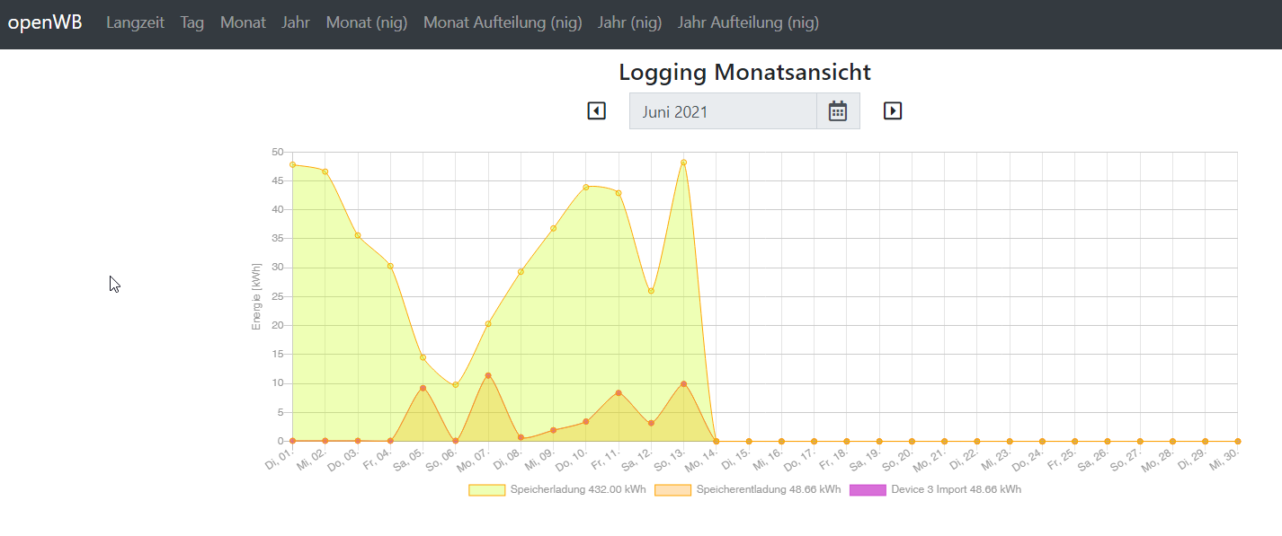

Monat und Jahr sind ebenfalls "chaotisch"...
Die anderen Ansichten habe ich auch, aber da kommt gar kein Graph, nur Sanduhr...
Versuch mal die nightly bzw. sende die Debug- Daten an den support inkl. Verlinkung in diesen post.
Da passen Verarbeitungen im Hintergrund wohl nicht....
