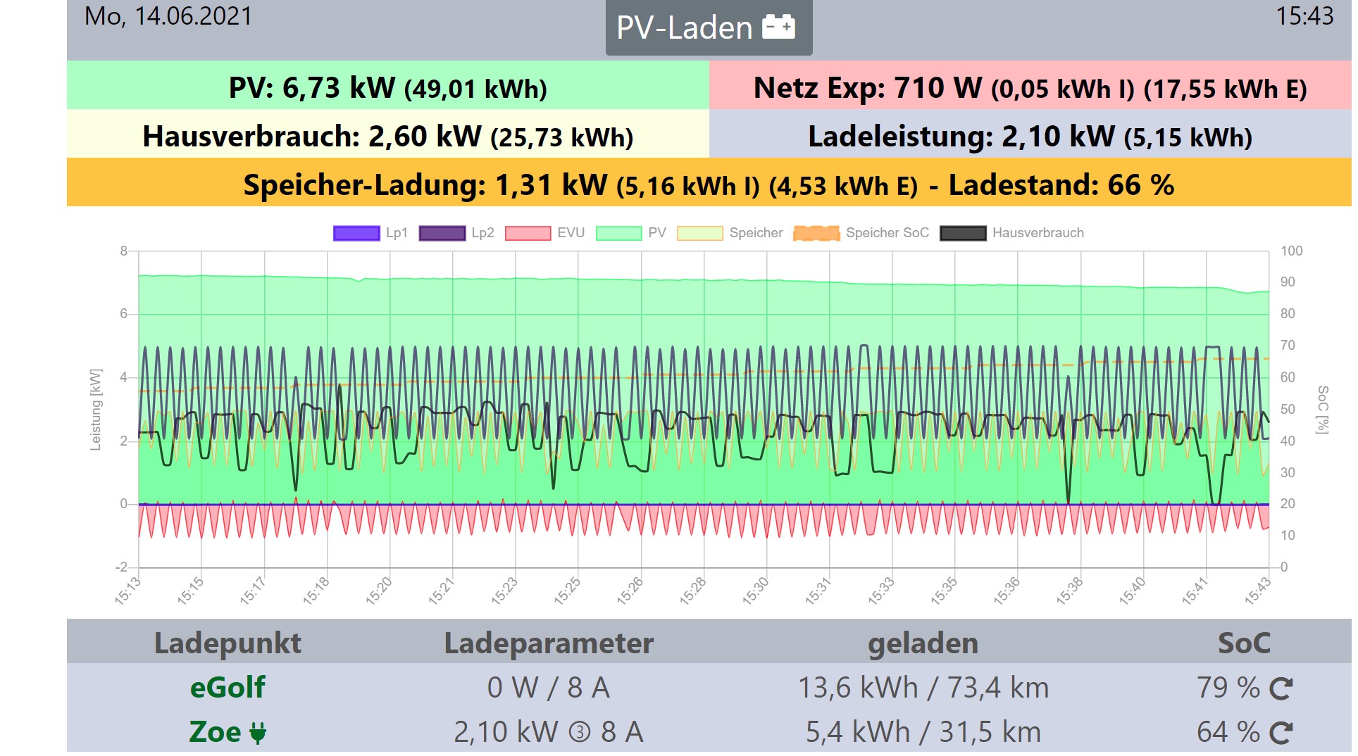

Hallo zusammen, könnte sich einer vielleicht mal den beigefügten Screenshot anschauen. Immer wenn die Zoe PV lädt habe ich solche "Taktungen" zwischen 2 und 5 KW. Ich bin kein Fachmann, aber ich könnte mir vorstellen dass es für die Batterie nicht optimal ist wenn sich die Ladeleistung ständig ändert. Jemand eine Idee wie man dem entgegen wirken kann? Danke vorab.

Setz mal den Mindeststrom für die Zoe hoch. 9A oder besser 10A und es sollte besser aussehen.

Danke, sieht gleich viel besser aus.

Das habe ich auch schon öfters gelesen mit dem Mindeststrom von 10A bei der Zoe und habe deswegen auch gleich 10A als Mindeststrom eingestellt.
Da ich das eh noch mal probieren wollte, ob auch weniger gehen...hier das Ergebnis von heute:
Lädt stabil bei 7A. Bei 6A bricht die Ladung ab, bzw. startet nicht. Ich habe die R90 (2019) mit 22er Akku.
Mal abgesehen von der Effizienz, die bei niedrigem Strom sehr schlecht ist, hat es im PV-Modus durchaus Vorteile, da nicht gleich abgeschaltet werden muss, wenn ne große Wolke kommt.
