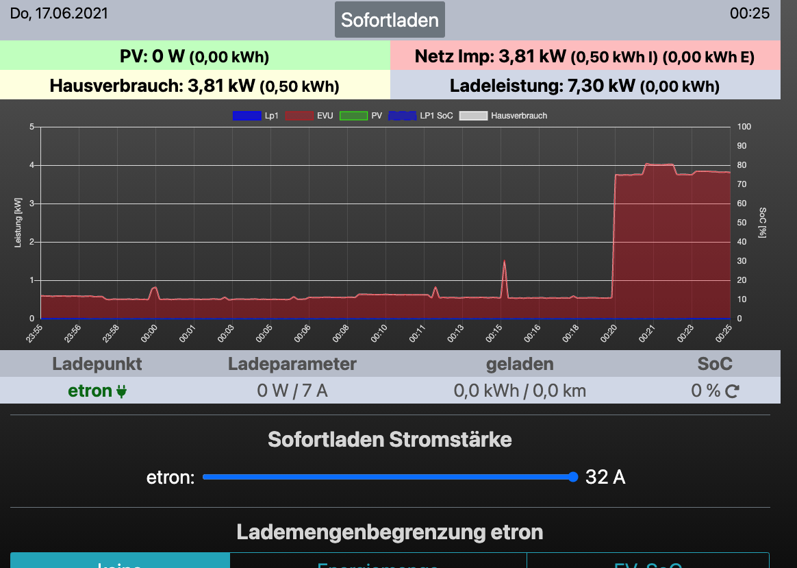

Hallo Leute,
ich steh' im Wald und komme gerade nicht weiter... :?
Meine OpenWB 2+ (neueste Firmware 1.9.220) zeigt komplett durchgehend bei Ladeleistung 7,3kw (0,00kw) an, ob was dranhängt, lädt oder nicht, lediglich der Hausverbrauch geht hoch, so dass die Differenz bei ca. 3kw liegt mit der mein etron geladen wird bei Sofortladen?!?
Hängt an einem SE8K WR mit Modus TCP 502. Der etron lädt bei Sofortladen generell nur max. 3kw aktuell... :?:
Mindestladestrom bei 7A, EVU-Phasen alle bei 32A, 3x50A mit max. Bezug auf 34000W eingestellt.
Wer weiß, wo es hängt? Sorry, irgendwie habe ich gerade einen Knoten...

Re: Konstanter Wert bei Ladeleistung + nur ca. 3kw laden bei etron
Die Modulkonfiguration des Ladepunkt 1 scheint nicht zu passen, da die Ladeleistung nicht angezeigt wird. Da findest Du auch den SoC.

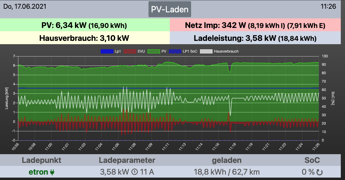

@LutzB Super, vielen Dank! Hab' jetzt nochmal die Modulkonfiguration angepasst und sieht jetzt schon ganz anders aus! :)
(Spülmaschine läuft, was die Zitterlinie produziert beim Hausverbrauch... :)
Lediglich den SOC kriege ich noch nicht hin... Wäre super, wenn mir ein etron-Fahrer einmal seine Einstellungen teilen könnte! Mit dem normalen Audi-Login für die Fahrer-App schein es (bei mir) nicht zu funzen...
