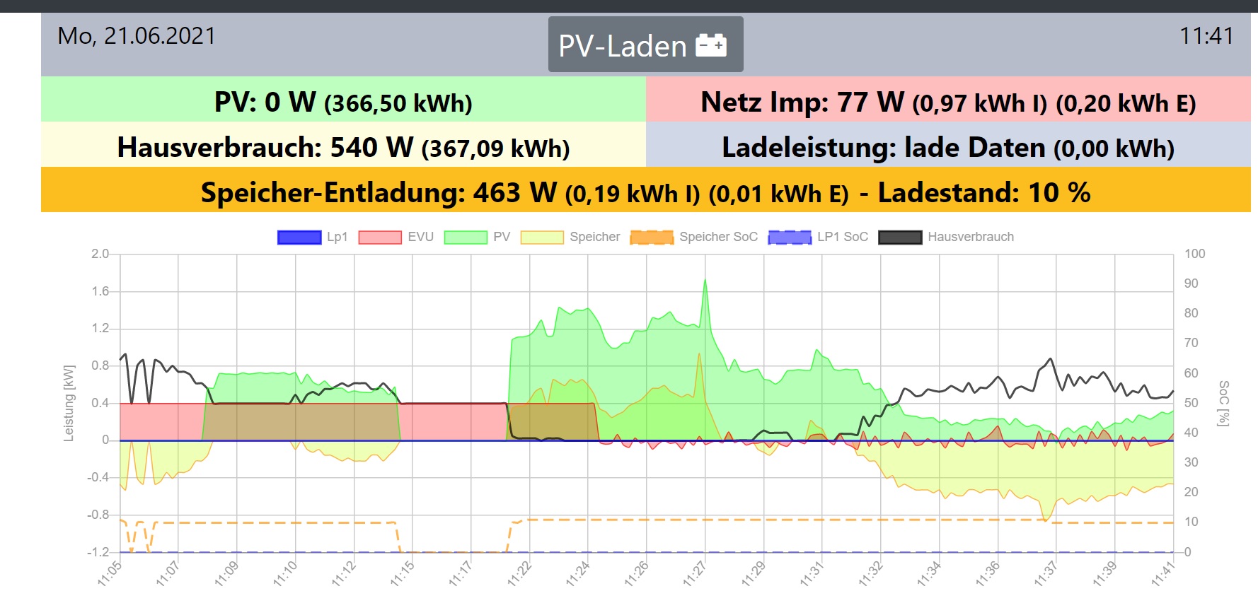

Abfrage läuft hier über ein XML. Habe jetzt das Skript angepasst, 'Aus einfach mal ins WR_Kostalpiko kopiert und schreibe die Werte in pvwatt und pvkwh. pvwatt ist bereits um die Leistung des Speichers bereinigt: pvwatt= (AC Out + ramdisk/speicherleistung) * -1
Die Werte sind soweit stimmig, z.B. aktuell -1304 als pvwatt - die Werte kommen auch auf der Ramdisk an.
Der Speicher hängt wirklich am WR - kann aber nicht über diesen ausgelesen werden. Das vorhandene Skript kann ich hier auch nicht verwenden, da ich ein BYD-HVS Premium Speicher habe. Hier wurde das WebInterface gestrichen, so dass ich die Werte direkt als TCP-Stream über Perl auslesen muss. Funktioniert aber prima. Werte werden auch in die Ramdisk geschrieben.

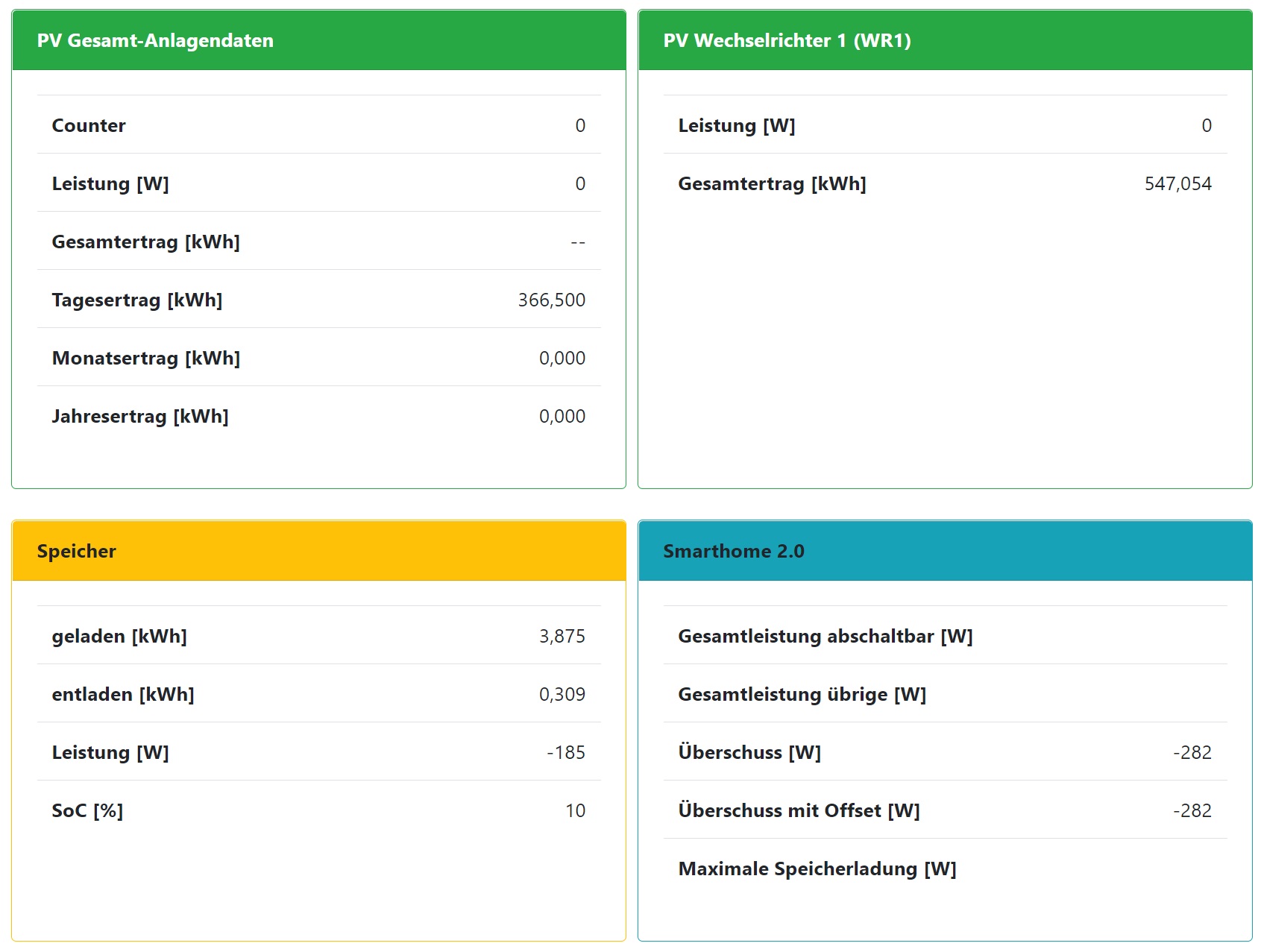

Die ganzen Werte scheinen auch anzukommen - der Graph für PV ist da, aber die Gauge ist "0" und der Wert geht auch so in die Berechnung. Des Hausverbrauchs.
Im Status fehlt auch die Leistung:
Was ist aber nicht verstehe: Warum wird der Graph aber korrekt angezeigt???
Habe ich mir eine Variable zerschossen? Stimmen die Zugriffsrechte nicht? Bin leider nicht der Linux-Experte.

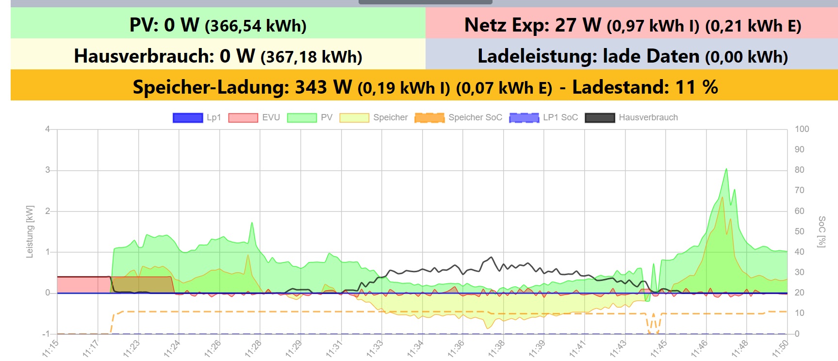

Hier nochmals ein Bild, das zeigt, dass alle Kurven schön synchron sind. Rein von den Kurven her müssten folgende Werte am Ende des Graphens rauskommen:
EVU +-0
PV ca. 1kW
Speicher ladend (343 kw)
Hausverbrauch = PV - Speicher laden = 640 kw.
Das deckt sich auch mit den Werte aus dem Webinterface des KSEM.
ich habe "leider" den Piko MP Plus - der kann nur über die Main aus dem Modul WR2_KostaSteca ausgelesen werden.
EVU +-0
PV ca. 1kW
Re: Gelöst: Verständnisproblem Speicher / Hausverbrauch
Sorry, habe mir selbst ein Bein gestellt. Es scheint, dass alle .sh Files in einem Module ausgeführt werden. Hatte noch ein zweites test.sh im Verzeichnis, welches mit PV-Werte überschrieben hatte.
