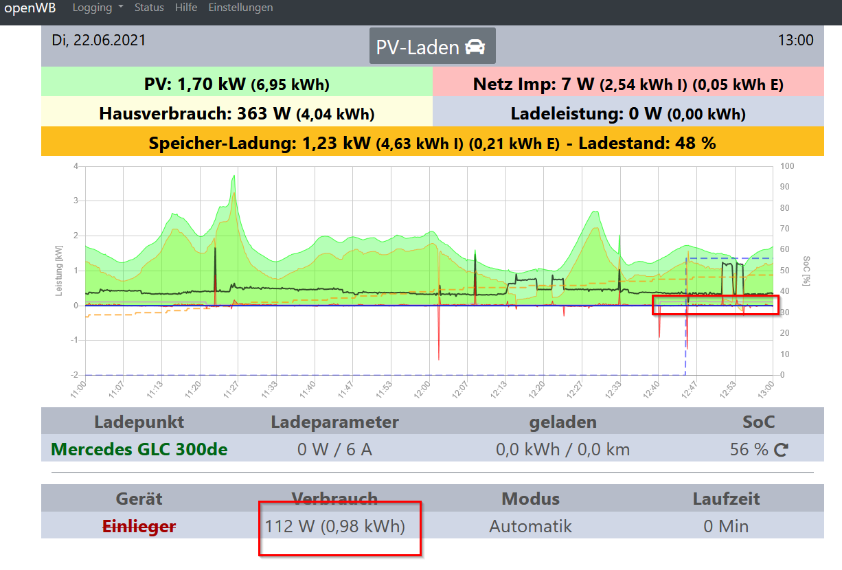

Um Einzelverbräuche mit niedrigen Werten gegenüberanderen Verbräuchen mit hohen Werten besser und schneller im Diagramm auswerten zu können, wünsche ich mir
die Möglichkeit, im Diagramm durch die temp. Abwahl von Messwerten ( j/n) mit hohen Werten, die Skalierung des Graphen neu ( automatisch ) berechnen zu lassen und so die niedrigen Verbräuche besser erkennen zu können.
folgendes Beispiel: "Einlieger" mit niedrigem Verbrauch geht in der Darstellung fast unter.
Wenn man die PV Anzeige ausblenden könnte, würde die Einlieger Darstellung mit neuer Skalierung besser sichtbar.
Anderes Beispiel: Problem dass ich durch temp. EVU Spitzen von 32 kW mir die Gesamtdarstellung kaputt macht. Die übrigen Werte könnte man durch Abwahl der Einspeisung dann auch wieder besser auswertbar machen
in Graphdarstellung auswählbare Darstellung von niedrigen Verbräuchen

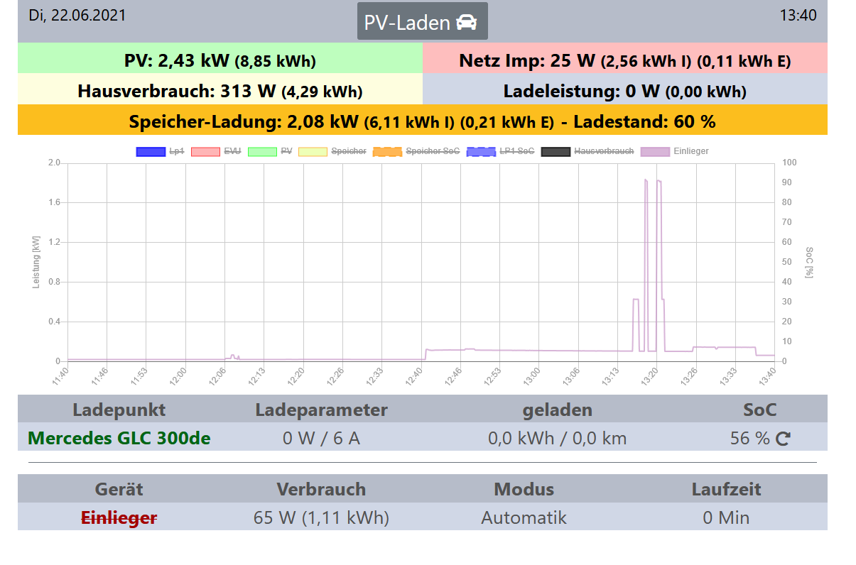

Lass dir im Erscheinungsbild mal die Legende für den Graph mit anzeigen, dann kannst du einzelne abwählen und die Skalierung passt sich an.
Re: in Graphdarstellung auswählbare Darstellung von niedrigen Verbräuchen
Das geht jetzt schon.
Einfach die Legende aktivieren unter Einstellungen/Erscheinungsbild/Graph/->>Legende an VG
